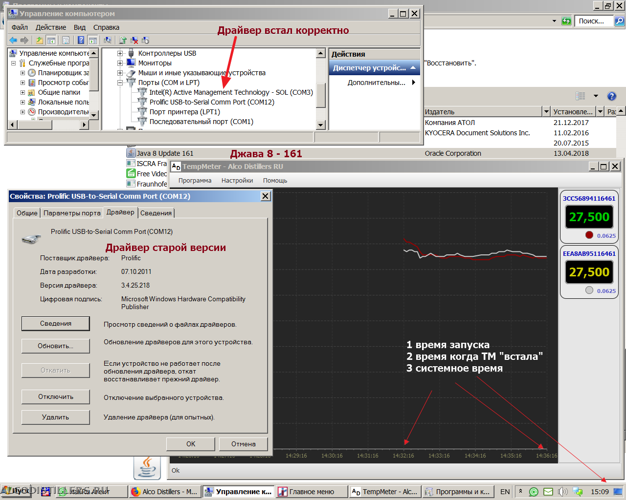

старая версия УАРТА устанавливалась.
после перетыкания между портами система решила обновить драйвер. я упустил этот момент.
не помогло.так же зависает ТМ. MAXIM не видит датчики.
возможно проблема в YP-01. поищу что-нибудь поприличнее.

Konster,
1  удали драйвер uart и поставь что по ссылке
2 Поставь драйвер maxim соответствующий разрядности твоей системы
3 Соедини все правильно и ...и все..
Если что-то не получается:
Показать-рассказать все подробно.  Можно приложить внятные фотографии.
Тогда можно дальше разговаривать, пустой необоснованный треп не интересен.
пс. Рекомендуется чтение темы, все подводные камни пройдены.

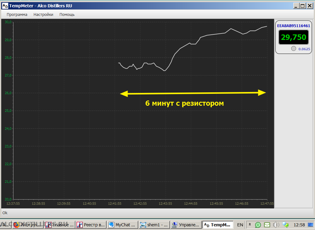

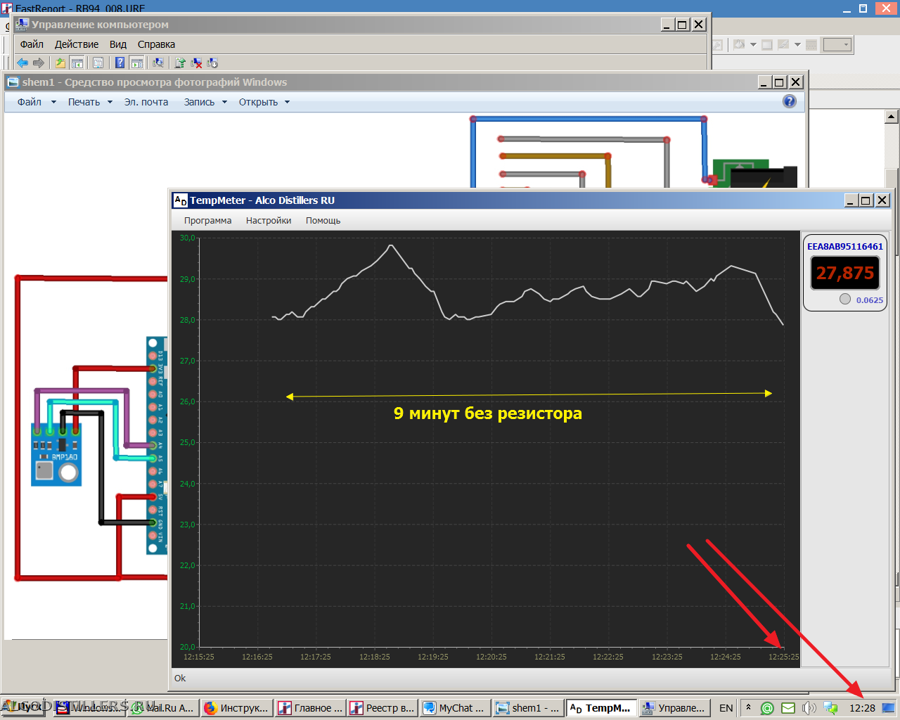

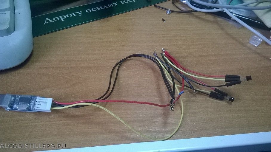

723 (2018-04-17 14:30:46 отредактировано Konster)

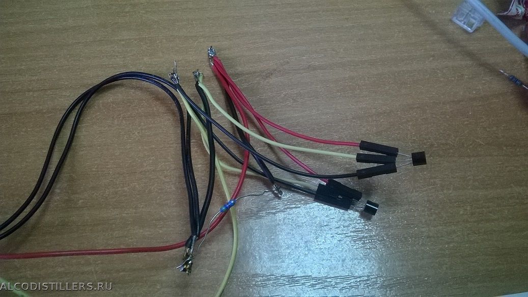

приобрел 2шт  ds18b20 TO92 не оригинал  без гильз.
датчики подключил через F-F , USB UART через колодку.  между собой провода спаял.Резистор 4,7кОм.
подключаю исключительно в порт. через кабель 1М не самый дешевый совсем не работает ( не видит уарт).
после подключения ничего не шевелю и не трогаю. причина не в контактах. перед включением надеваю кембрики. через колодку подключал блютус для прошивки - ок.
драйвера все проверил / переустановил.
собрал ардуино. датчики не видит ни эти, ни в гильзах. датчик давления и блютус - ок.

Konster, Как включен подтягивающий резистор? Похоже, между землёй и +5v.
725 (2018-04-17 15:00:42 отредактировано Konster)
не-не между ТХ+RX и +5V. без резистора то же самое.
если датчик надписью к себе - то слева-направо  черный-желтый -красный  =   земля-ТХ&RX-+5V.
726
Konster,  Я про цвета проводов после скрутки- резистор между красным и черным (если правильно рассмотрел фото).
727
Потом чёрный переходит в жёлтый. Неправильное соединение наверное вообще бы не завелось.

729
на скрине датчики проработали ровно 4 минуты.
730
Konster,
Для начала припаяй датчики к проводам припоем, потом еще раз поговорим.
731 (2018-04-19 11:24:53 отредактировано Konster)
из коробки такой уарт долго не работает. проверено на 3-х компьютерах.
продолжение мне не интересно. будет другой уарт - посмотрю.

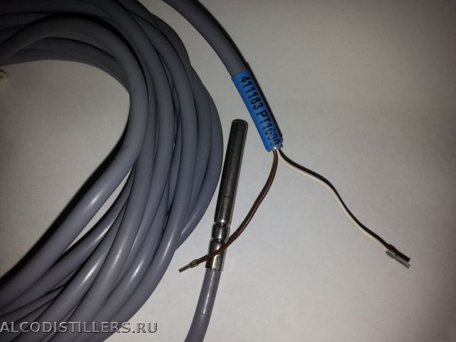

Здравствуйте.
Сегодня мне подкинули по дружбе 3 датчика РТ1000. Используются они обычно в холодильном оборудовании. Диапазон от -30 до + 100.
Проблема в том, что датчик имеет всего 2 жилы.
Кто нибудь сталкивался с подобными датчиками? Можно ли их использовать для нашей специфики?

733
dsktmb, это термометры на основе терморезистора. Он не будет работать в устройством из этой темы. Но в общем - если есть к нему контроллер - будет показывать температуру в нем.
Но зачем? Проще DS18B20 закупить.

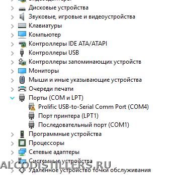

734
Доброго времени суток, подскажите: пришли UART to TTL 2 штуки при установке вылазит вот это
Это нормально или я что-то делаю не так, все программы необходимые установил, проверял на ноуте и на стационарном компе.
Еще насколько критично ставить резистор именно 4,7кОм?
Сами уарты какие-то странные микросхема не подписано, смотрел у многих так и написано PL2303 а у меня чисто.
Где затык может быть?

735
Donatello ©:
Драйвер поставить надо Prolific USB-to...  из страницы в страницу одно и то же  *WALL*
736
Стоит, на скрине даже написано что стоит, но пишет ошибку. И датчик не видит. Наверно UART noname и этим все сказано.. эх :\'(
737 (2018-05-14 06:10:01 отредактировано Konster)
проверь версию драйвера - посмотри мои сообщения. Виндозные операционки предпочитают вытянуть  новые драйвера из интернета, вместо того чтобы однозначно использовать указанные.
и не меняй физический USB порт. Железяка в новом порту определяется как новое устройство со всеми переустановками драйвера.
Восклицательных знаков не должно быть в диспетчере устройств.
738
Konster ©:
Это я конечно понимаю, я почему-то грешу на китай, как-то не вяжется вин 10 и глюки. А если без датчика установить должно работать? У меня просто тоже самое показывает на втором на котором ничего не напаяно.
739
Ищи работающие дрова.
740
Donatello ©:
Вендор в чипе прописан, без разницы кто производил. Винда его увидела и определила, поставила просто новый драйвер из списка, это косяк винды, причем, на многом оборудовании.
Donatello ©:
*Facepalm*   Изготовление высокоточного USB 1-wire термометра за 20 минут
И не забыть драйверы для самого 1wire протокола, ссылка в первом сообщении темы.
