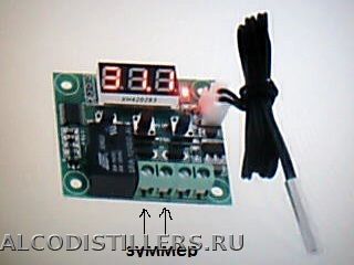

Монтаж простой. В разрыв одного провода от блока питания
блин,всё хорошо,но в электронике не совсем шарю,но паять умею.а фотки можно по монтажу и пайке что куда идёт
132 (2017-11-07 09:09:58 отредактировано Александр 66)
Re: Стабильная РК из нержи с наклонным дефлегматором. Своими руками.
aleksey31 ©:
,но паять умею
я не доктор,но посмотреть могу...присоединяюсь.
133
это так подключить надо,если я так понял!
    size: 22.94Кб type: jpg
134
aleksey31, нарисовать сейчас не могу, попробую на словах. На твоей картинке один провод от зуммера в колодку реле, в другую колодку минус блока питания, а плюс и оставшийся провод от зуммера скрути между собой. Питать можно зуммера от того де блока, что и сам термостат.

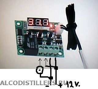

135 (2017-11-07 15:50:09 отредактировано aleksey31)
valera ©:
спасибо я понял,разобрался.так?
    size: 26.37Кб type: jpg
136
aleksey31, да, так.

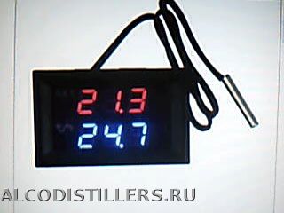

137 (2017-11-07 22:36:53 отредактировано aleksey31)
valera
вопрос такой,а датчик родной используешь с этой платы или другой вставлял (DS18B20  но в нём 3 контакта)
а можно такой ставить или есть ньюансы
    size: 20.77Кб type: jpg
138
aleksey31 ©:
Про это целая тема есть.

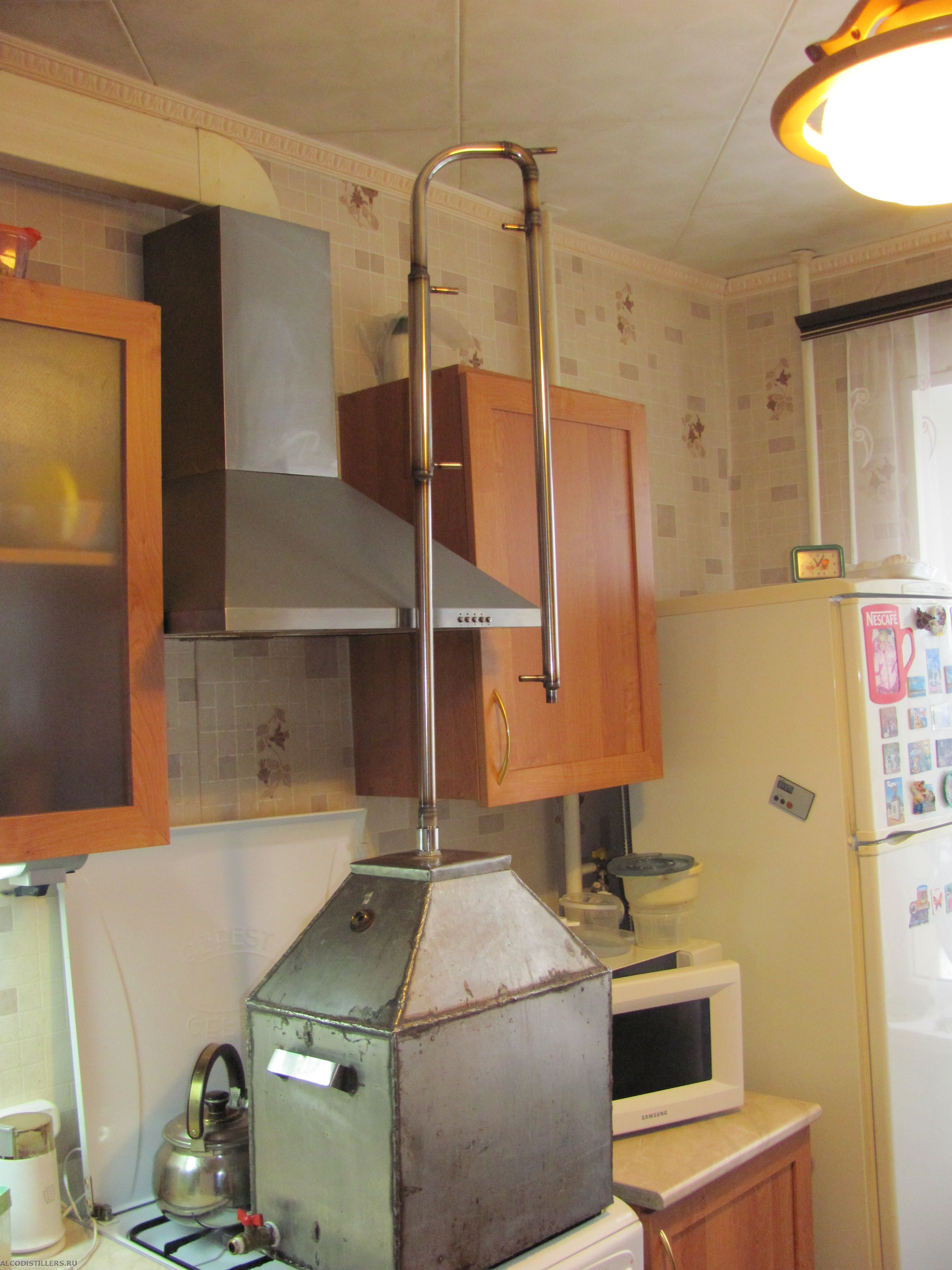

140 (2017-11-18 08:54:23 отредактировано valera)
valera, крайне не оптимальная компоновка колонны. Царга получилась всего см 60?
Зачем такой конус на кубе? Как мыть такой куб?
БКшку делал еще до этого форума, по академицки! Высота потолка и наличие материала влияли на размеры. Колонна планировалась как безнасадочная, для сахарной браги. Сейчас это просто для дистилляции браги. Поэтому хочу сделать что то компактное, а это устройство пойдет донором. Так вот холодильник на ней дает мне 3 литра за 40 минут холодного самогона, но проток воды не радует, да и течет она холодная. Если сделать теплой, то самогон горячий!
Куб сделан в далеком вроде бы 1982 году. По плечики влазит ровно 50 литров. Конус сделан для предотвращения брызгоуноса. Размеры отверстия сверху где то 200 на 200, что при мытье не вызывает проблем от слова совсем.
