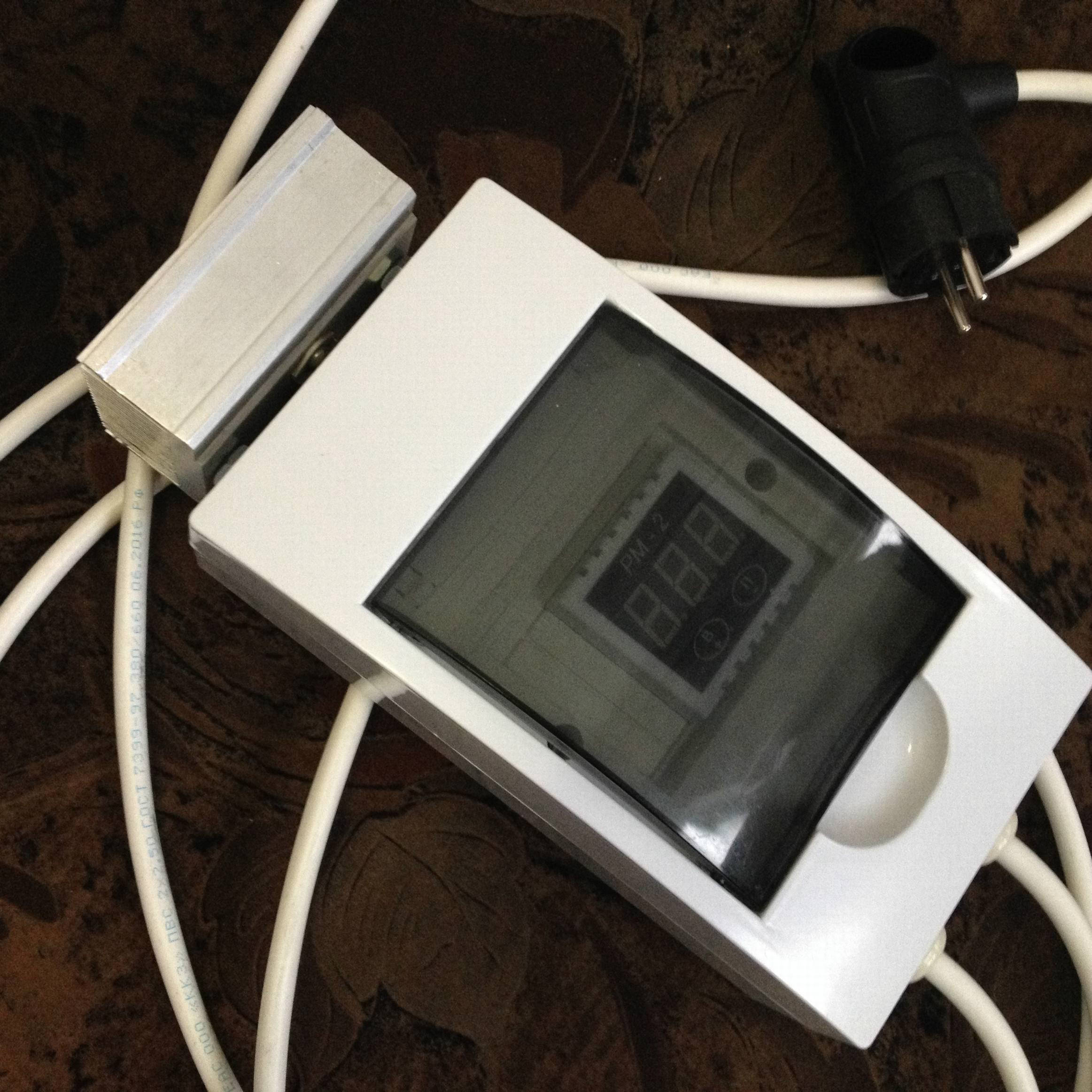

Хочу подобрать радиатор для симистора вта41-600. Если взять ток 16А, то получается, что радиатора с площадью 500см2-мало будет? Какую площадь все же нужно для пассивного охлаждения?...может кто из опыта скажет, а то по одной информации из инета чуть ли не 100см2 на утилизацию 1-го Вт нужно (эмпирически), а тут около 20Вт, так что, тогда 2000 см2 нужно, по другой вроде 500-600 см2 хватать должно... Помогите, кто опытным путем проверял...
В другом источнике эмпирический расчет площади радиатора считается как 400 см2 на 10Вт, т.е вроде как 800см2 точно хватит. В общем инфа противоречивая. Нужен совет кто с этим столкнулся. Я сечас просто нахожусь перед выбором: брать радиатор 50х152х30 (примерно 500 см2) односторонний (16 ребер 50х25 (30-5 мм основание)) или такой же профиль, но в два раза больше 100х152х30 (примерно 1000 см2). Можно было бы не париться и взять который побольше, с запасом, но он у меня по габаритам чуть великоват и торчать будет. Если 50х152х30 подойдет, то лучше бы его поставить...Кто в курсе...?
markus393, берешь боксик под 4 автомата с димрейкой, как Юрий показал на фотке. РМ-2 как раз туда входит. Радиатор по основанию задней стенки бокса, говорю грубо 5 на 8 см, нужно замерить. Ребра охлаждения примерно 2-3 см от основания (двух достаточно). Ребра, для лучшего охлаждения, вертикально и вынесены на воздух.
Спасибо, но у меня уже есть бокс, в который планировал все вставить. Вариант радиатора
50х152х30 подойдет
или
markus393, оба должны подойти. Оба с запасом.

Чет я очкую....возьму все же лучше 100х150х30...пусть чуть выступает (на 3 см выше) по высоте торца бокса.
Чет я очкую..
Не бойтесь. Рабочая температура у ВТА до 125*С. Соберите, проверьте, желательно, чтобы рука терпеть могла, это около 60*С, будет щадящий режим. Но если больше, все равно не страшно. У меня меньшего размера с 2 кВт справляется без проблем.

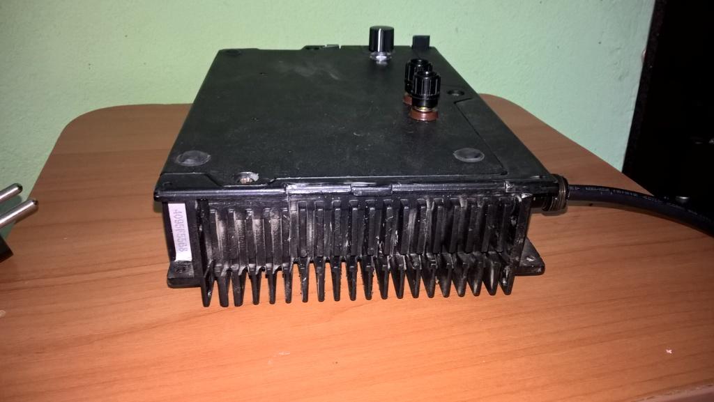

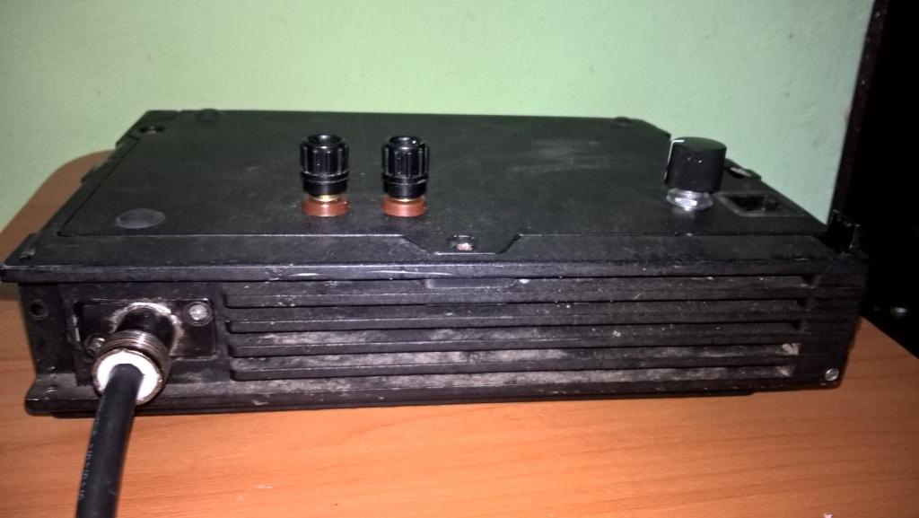

это наверное какой то усилок ВЧ (КВ УКВ)
Нижняя часть от SN-868. На чердаке завалялась. Здесь корпус - один сплошной радиатор. Когда испытывал в пластиковом корпусе - радиатора не было, его роль выполнял кусок алюминиевого уголка. На мощности 1,5 кВт слабоват оказался. Теперь точно хватит.
Кстати, размер совсем небольшой.
