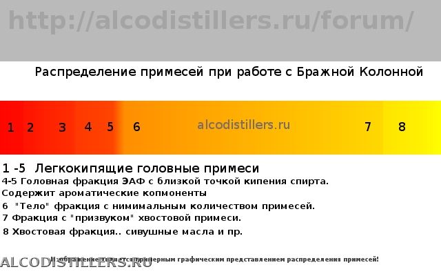

Примерное графическое представление на основе наблюдений за температурной шкалой в процессе работы с БК.
Это не идеал! Только личные наблюдения...
4-5 отдельно на дуб, пару лет. Иногда получается реальный парфюм, буквально 10мл на литр дистиллята могут превратить плоский напиток в шедевр. Лучше иметь с десяток таких пузырьков из разного сырья.
6 Тело есть тело.
7 Отдельно на дубе. Через 5 лет тоже прекрасный ароматизатор, но с более тяжелыми тонами
На РК все намного четче происходит...
Как они привязаны к реальной температуре в град Целься?
Дело в том, что температура меняется в зависимости от атмосферного давления и от концентрации СС, плюс головной фракции не очень много 5-8 % по объему и на БК она по температуре не всегда чувствуется. Все же чаще привязка идет к содержанию безводного спирта в СС и с учетом крепости продукта идет поправка, чем "слабже" продукт, тем больший [в мл], объем надо отделить в пользу голов.
Так вот в чем собственно вопрос, как привязана эта температурная шкала к объему спирта в пересчете на без водный?
К температуре четко никак, все верно- давение (только примерное ).. К безводному что-то не озаботился привязать, надо будет поправить..
Это просто примерное графическое представление фракций для тех кто начинает работать с БК (без насадки) и еще пока нет опыта. Изображение к вопросу выше, о дробном разделении всего дистиллята и органолептическому субъективному анализу.
Привязку к спирту сделаю в дальнейшем, но опять высокой точности не получится... примеси каждый раз будут то в большем проценте, то в меньшем. Мне бы было проще с РК такое сделать, там все намного четче и прогнозируемо.
Вот так наверное немного понятней будет
Если говорить о фракции 4-5 это эфирно альдегидная фракция, вней есть и вредные примеси.. Но все ароматы дистиллятов это в основном и есть эфиры, альдегиды...
