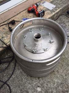

Но вырезал пазы в крышке и просверлил отверстия в кеге. На фото стоят обычные болты (тоже 304 сталь).

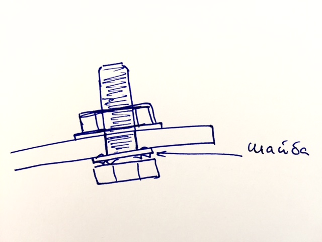

Кстати попробовал другое решение - крепить с помощью звездчатой шайбы (serrated washer). Типа такого:
После затягивания попробовал плоскогубцами провернуть болт - не смог... Единственное - если болты сталь 304, то шайбы - оцинкованая сталь... Вопрос - можно ли их использовать? Так как их я могу купить у себя, а сталь 304 нужно опять заказывать.

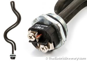

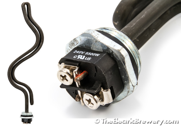

Только это на 5.5 квт, у меня на 4.5 квт (будет работать как 2 квт на 160В). При этом будет супер-низкая плотность мощности на площадь. Для этого тэна нужно сверлить 32мм отверстие (1" резьба). Так как резьба короткая - нужно ребро кега распрямить...
d.styler, классный ТЭН, под него хорошо бы муфту поставить. Не ужели у вас в Ирландии, сварки совсем нет.
