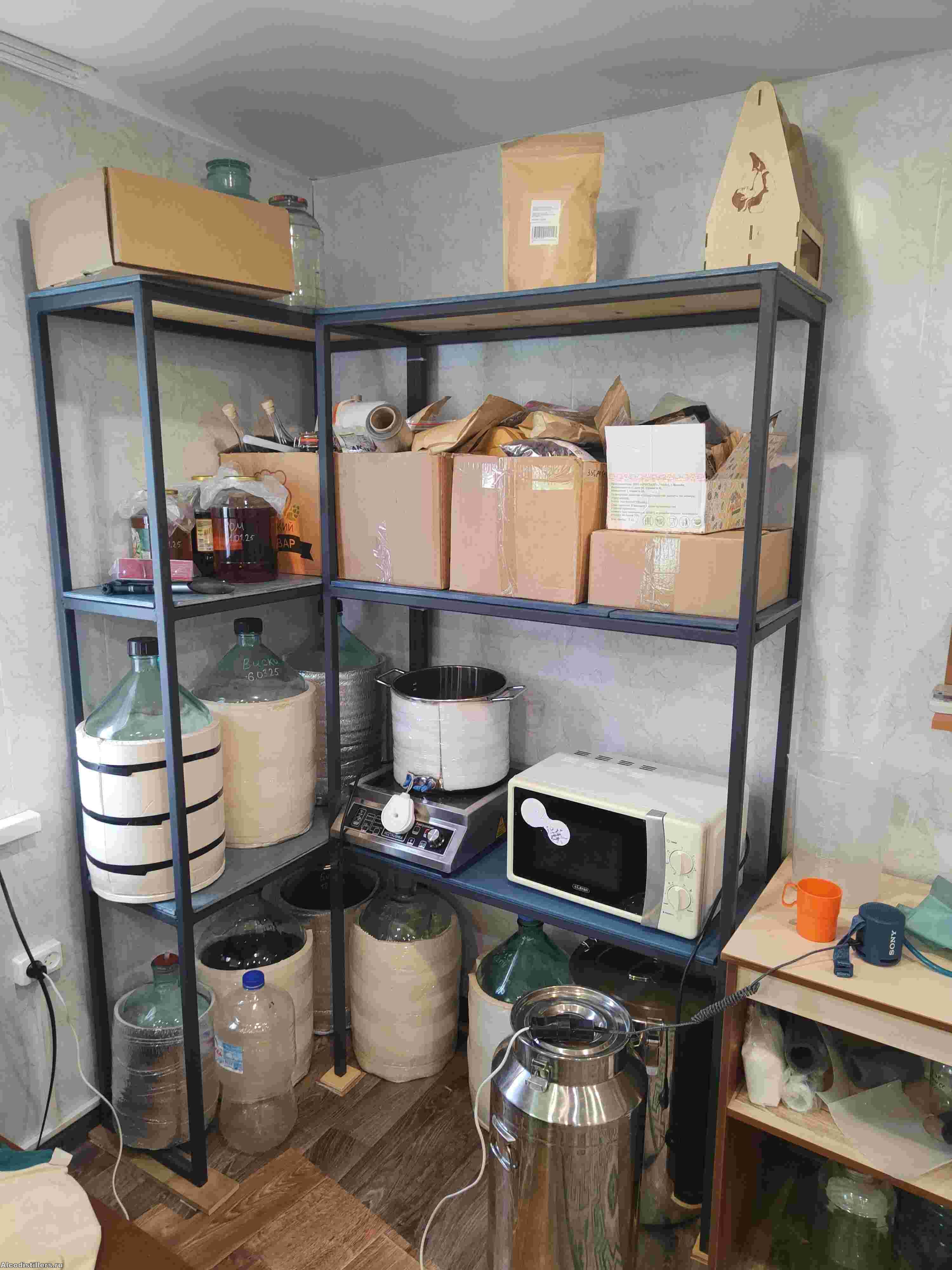

Лето кончилось, туризм на Алтае замерзает, сезон почти закрыт а это значит можно вернутся к любимому хобби. Давно хотел сделать удобные стелажи а то стало маловато места. И вот наше хобби приводит к изучению новых умений, освоил немного дуговую сварку.
