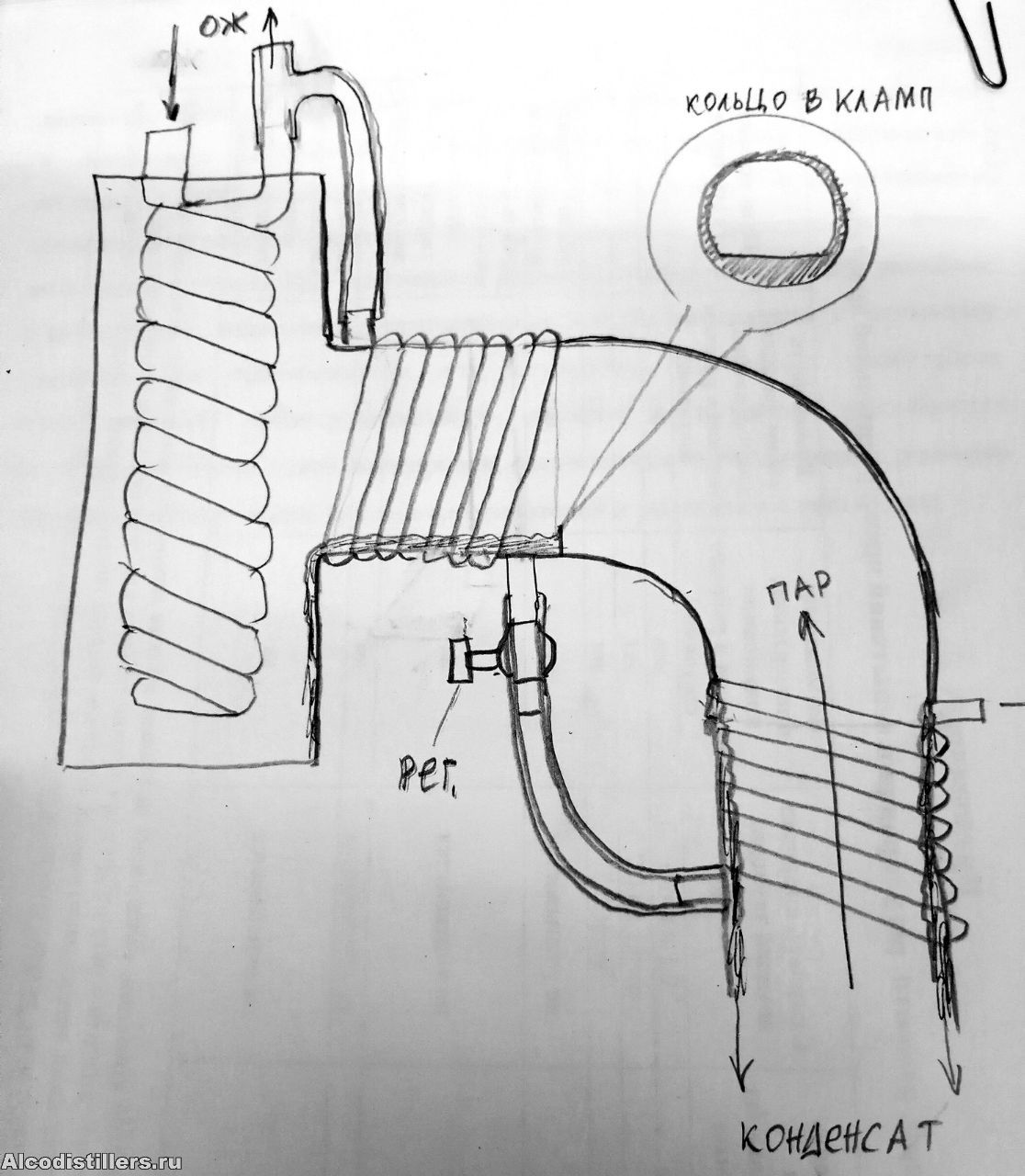

Вот какую систему для повышения спиртуозности дистиллята на свой пепелац я придумал:
Пояснения:
Ничего нового, "укреплятор", но двойной. Первая трубка отбирает часть энергии перед самым конденсатором, вторая уже у восходящего пара. Делается это для того, чтобы во второй трубке ОЖ была уже подогрета. Первая трубка неизбежно будет создавать праразитный конденсат, который не будет пускать обратно в колонну колечко в клампе (стык тройника и отвода). Так сказать порожек. Меж трубок регулятор. Возможно вместо него будет трехходовой кран вместо разветвителя, что в самом верху.

Maxus ©:
Не хотел тебя расстраивать и отнимать авторские права, но это придумано еще до нашего с тобой рождения, а на форуме обкатано когда еще деревья были большими...
Бражная колонна Moonshine Guru
  Ну и так далее в разных вариантах, просто первое что вспомнил....
пс. Кстати тут уже нужно считать хорошо и регулировать плавно....   *Mechanic*  *En*

авторские прав
Если это про укреплятор, то я же написал: "ничего нового", кроме того, что он планируется к применению на моем проточнике. И их два для того, чтобы температура второго была выше, чем выходит с конденсатора.

ничего не выиграешь, сделав укреплятор. Даже, скорей всего, проиграешь и во времени,
Все-таки тема о моем аппарате, решил перенести обсужление сюда
Логика такая:
Сейчас у меня скорость подачи около 19л/ч браги. Если я смогу 5% условной воды вернуть в зону кипения, то скорость уменьшится на 5%, это около 1л/ч. Зато я получу на выходе не 43, а 48%. Ну это все примерно, надо на практике испытать.
Даже подумываю сделать полноценный дефлегматор ватт на 500, запихать его в диоптр, и понаблюдать. Трубка тормозная лежит (бывший деф от 28мм колонны). Смотаю, впаяю - пара пустяков.
Хз, может и вторая ступень не нужна будет.

Maxus ©:
Ну а смысл какой? Все равно потом до 40-45 разбавлять.
Да и 45% уже чувствуется, что головы хуже отходят.
Смысл в том, что у меня две последовательных ступени, а укреплятор может улучшить отжим спирта, что вторая не нужна будет.
Надо пробовать. В голове столько идей и вариантов нарисовалось, что столько спирта не нужно, сколько на экспериментах получится. Вплоть до узла отбора и возврата по трубочке в самый низ колонны. Чтобы там с поступающей брагой смешивалось. И чтобы можно было с этой трубочки пробу брать на замер плотности.
