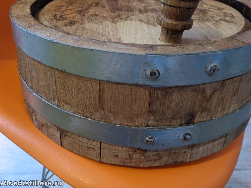

Ничего не зная о бочках, импульсивно схватил на авито полубочку на стену. [рукалицо] :[  Приехало это чудо из Москвы со съехавшим большим обручем. И никак не получается его поставить на место. В общем вопроса два:
Как осадить таки обруч?
Судя по карандашным отметкам и заломам на древесине, когда-то обруч стоял довольно таки глубоко. Сегодня же я и так пытался осадить (киянкой через брусок и молотком через тупую стамеску), и стягивая ремнём с храповиком и опять же киянка/молоток. Всё без толку: осаживается с одного края, подпрыгивает на другом...
Может есть какой алгоритм-тонкости, которые бы ньюбу помогли? Ну или может посоветуете, кто в Питере специализируется на ремонтах, у кого опыта поболее?
И второй вопрос: Это вообще под продукт ёмкость или всё таки так, для эстетики на стену?..  :D

145
Re: Ремонт бочки
OHOK, осади с одной стороны, прихвати по дереву до кромки обруча парой обувных гвоздей (аккуратней чтобы не расколоть дерево) чуть приколоченных и не дающих сползать и тяни по кругу дойдя до другой стороны.   Это фляга- жбан или баклага (зависит от литража) если что...   Для дорожной транспортировки типа....  в общем, в дороге выпить, особенно  за рулем  :D
