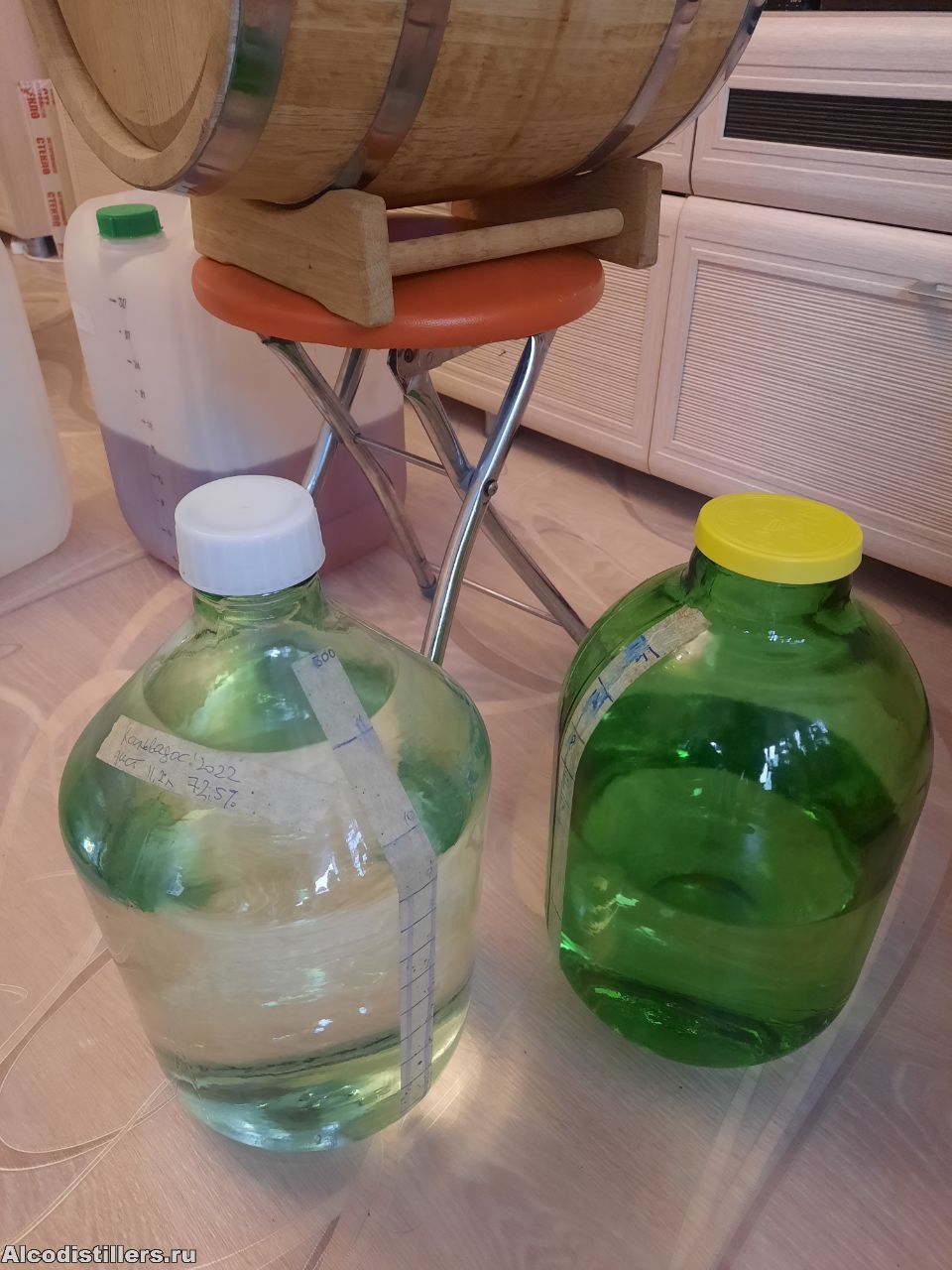

Доброго дня, Уважаемые!
На днях слил чачу с бочки.
Заливал вот когда:
Это вам не Таити!
Чачу делал вот так:
Рецепты виноградного бренди. Чача, Граппа, Писко
то есть, без малого, два года в бочке 15-шке. Не первая заливка, там был и ром, и солод, и бурбон.. не помню уже точно.
Ангелы сожрали литра 3 наверное, чуть больше.. точных замеров не делал... Потому что слил около 11 литров, ну и там пробники..
Месяц назад добавил воды до 15 литров, получилось 45%, и залил обратно, потому что ром еще не был готов к заливке.
И вот, на днях ром из тростниковой патоки был готов к заливке, чача отправилась в стекло, ромовый дист - в бочку.
Сегодня решил снять пробу.

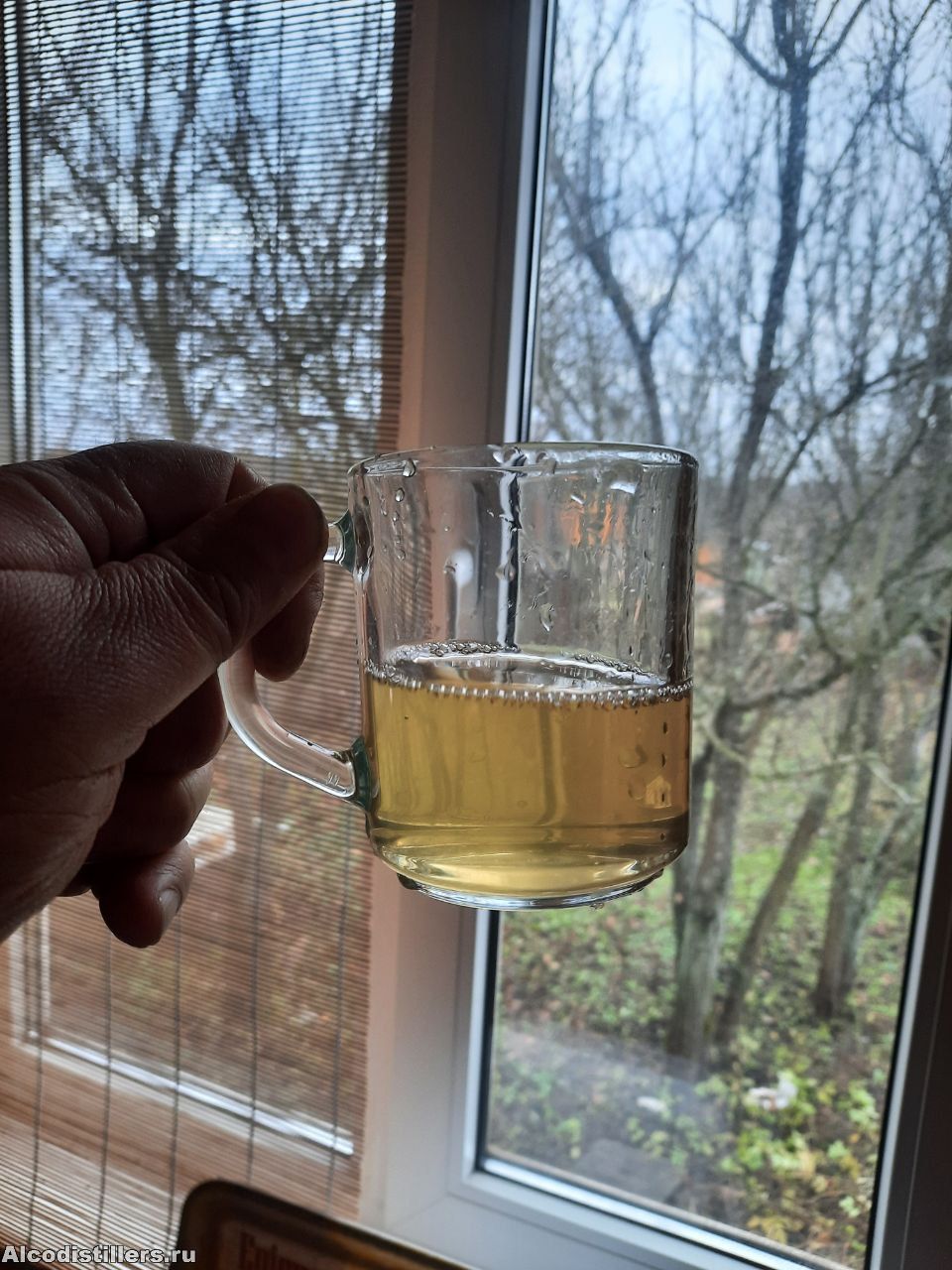

Что хочу сказать.. чача была выгнана со жмыхом, косточками, гребнями.. Вторая дробная - шлем. Получилась прям.. прям..
густая на вкус такая чача, после которой во рту весь этот букет держится несколько часов :)
Бочка то-же дала свое, что то там преобразовалось, первый вдох и первый глоточек.. бренди.. Для коньяка грубо, для бренди самое то.. Но потом понимаешь, что это нифига не бренди, а самая чачная чача, выдержанная в бочке.
Бочка дала, как мне кажется, то, что надо, без плинтуса, но вот этого чернослива кавказского - с головой..
Решил добавить на литр чачи грамм 10 обоженной щепки с попиленной французской бочки из под вина.
Про эти дрова рассказывал ранее.
Щепка даст цвет, и, может быть, добавит еще ароматов каких нибудь.. хотя их, наверное, трудно будет разглядеть из под чачи и кавказского дуба. :)

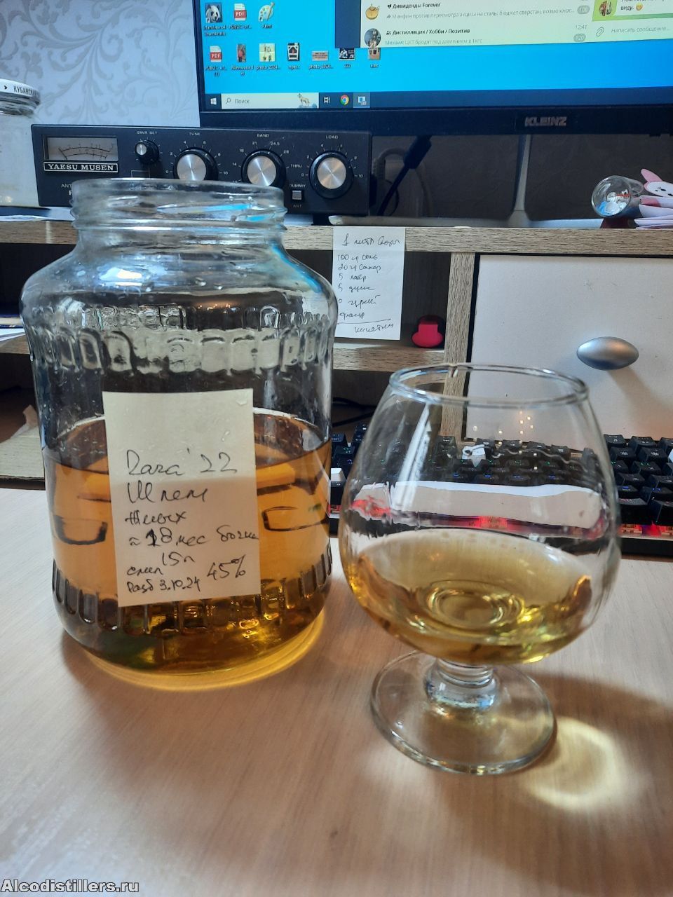

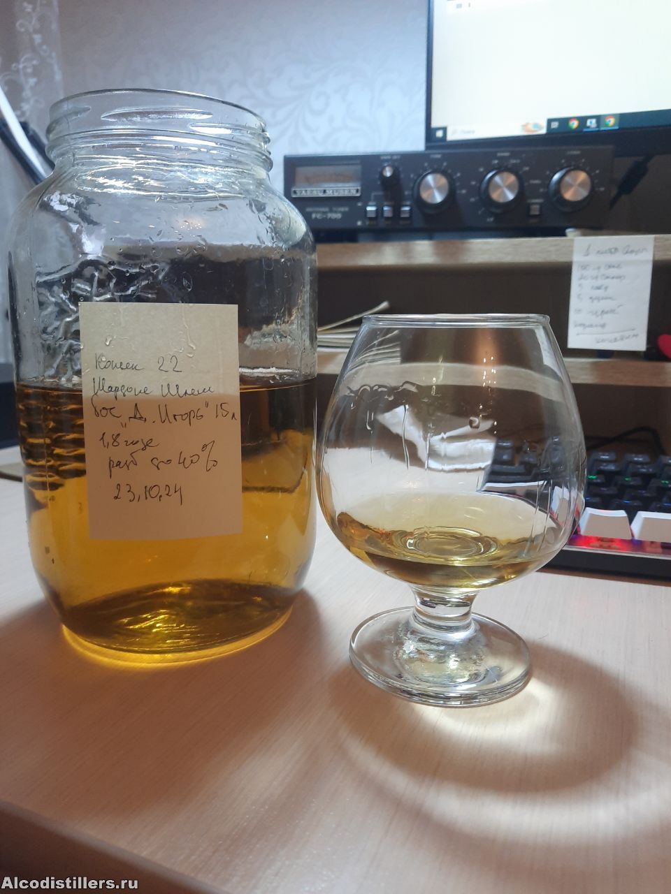

Теперь коньяк.
Коньяк из Шардоне, собственно чача из этого жмыха.
Коньяк стоял в точно такой-же бочке 15-шке, примерно тот же срок. Так-же ангелы сожрали литра 3, развел до 40%, и так-же подержал месяцок в бочке, пока готовился ром из мелассы. Коньячного спирта изначально было немного меньше чачи, поэтому в бочке было литров 14.. поэтому разбавилось до 40%..
Метод изготовления коньячного спирта - старался не отходить от классики, сок самотек, жмых чуть отжал без фанатизма, брожение на дикарях, снятие с осадка, перегон в декабре 22 года чтоли.. но после чачи, это точно..
Итог:
Это уже не чача, совсем не чача.. мягче, тоньше, дуб то же поработал, но не так усердно, бо наверное, изначально в коньячном спирте меньше эфиров, чем в чаче со всего шмурдяка.. явная "коньячная" составляющая.
Напиток удался.

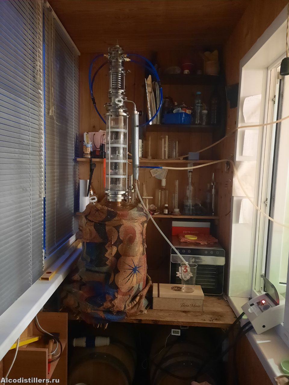

Сегодня слил кальвадос двухлетний. Ну почти двухлетний. Без месяца кажется..
За это время 19 литров "усохли" до 15,5 литров при той-же спиртуозности 62%, а это значит, что спирт и вода испарялись одинаково.
Хранение гаражное. Теперь чем заполнять. А заполнять есть 11 литров такого же шлемового дистиллята того же года, стоял в стекле, тогда некуда его было девать, и есть 6,5 литров тарельчатого дистиллята, 92%, это уже этого года урожай. Если можно назвать урожаем :)
Как раз набираеется бочка 20 литров.
На днях выгнал я сок. Всего получилось 140 литров чистого сока, 12-13 брикс. Сахар не добавлял. Жмых на помойку.
Спирта сырца получилось 24 литра 31%
Остальное дома, на балконе, на тарелках. Головы медленно 3% от АС, остальное тело до 92 град в кубе. Хвосты жать не стал, в утиль.
Вот собственно и весь урожай, 6.5литров 92%.. :)
Но. Слить бочку я то слил, но заливать свежак пока обожду пару дней. Надо распробовать слитое, и потом еще раз подумать. Так как бочка уже дома, в гараж я ее опять не повезу, хранение будет балконное, то, возможно разбавлю, и еще подержу пару месяцев. В общем, дегустация покажет..
Предварительно очень неплохо получилось.

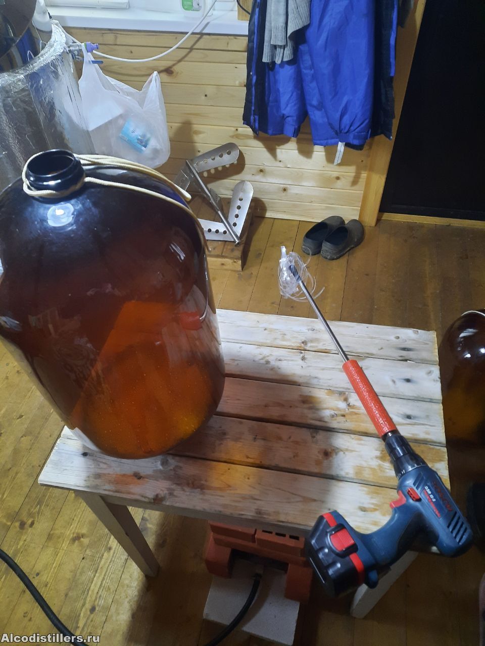

Как отмыть кеги после браги.
На длинную шпильку приматываем распущенную на тонкие ленточки пластиковыю бутылку. Изолентой или скотчем.
Суем в кегу, немного моющего с водичкой, и врубаем вторую. У кого на шурике она есть :)
Можно дрель.
