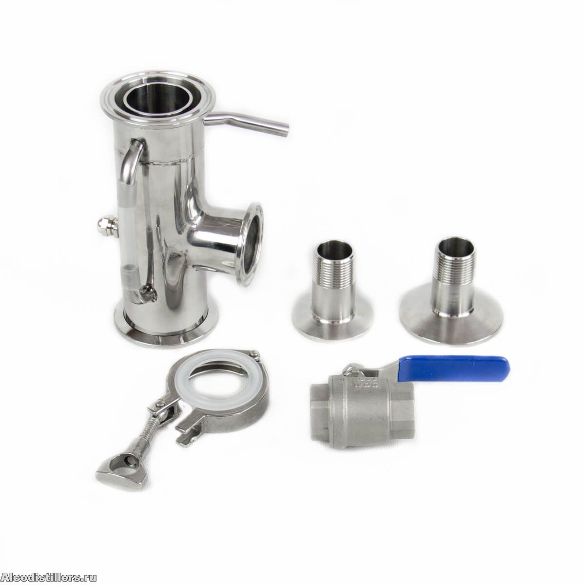

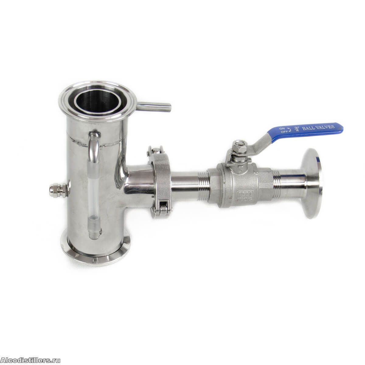

Всем доброго времени суток!
Подскажите, голова из первого поста:
эта последняя - она соединяет VM и LM способы управления.
Это аналог вот этого комбинированного узла отбора?
За исключением меньшего по размеру накопителя флегмы и отсутствия козырька над внутренним паропроводом.
Эти отличия критичны?
Раньше, до знакомства с материалами форума, я использовал именно такой узел отбора потом собрал голову по схеме форума.
