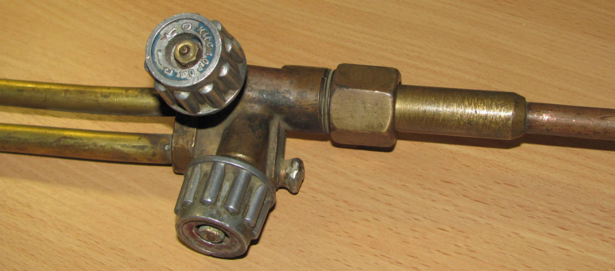

Нашёл в железяках остатки от резака. Думаю из этого кран можно замутить.
Разбирайте , смотрите. Кран куда? Если отбор, то резины не должно быть.
кран можно замутить
Можно, я делал.
В современных что-то типа фторопластовых вставок.
Николай (Фортуна), у вас там третий кран по-идее должен быть, который количество смеси регулирует. Он по-лучше может быть.
Смотрел, резины там нет. Уплотнение штока - кожа между двух латунных шайб. Для тонкой настройки димрота - за глаза. Открутив горелку и заглушив выход, можно использовать оба крана сразу, последовательно, напаяв на латунные трубки штуцеры. Настройка будет наиточнейшая, хоть до капель в секунду.
Нет его. Таким достался. Делали из резака, чтобы свиней опаливать.
Николай (Фортуна), тогда глушить один придется, они связаны. Посмотрите- они просто игольчатые, или с шариком. С шариком выть могут безбожно, но работают лучше. Может быть не все, но те, которые мне попадались- так.

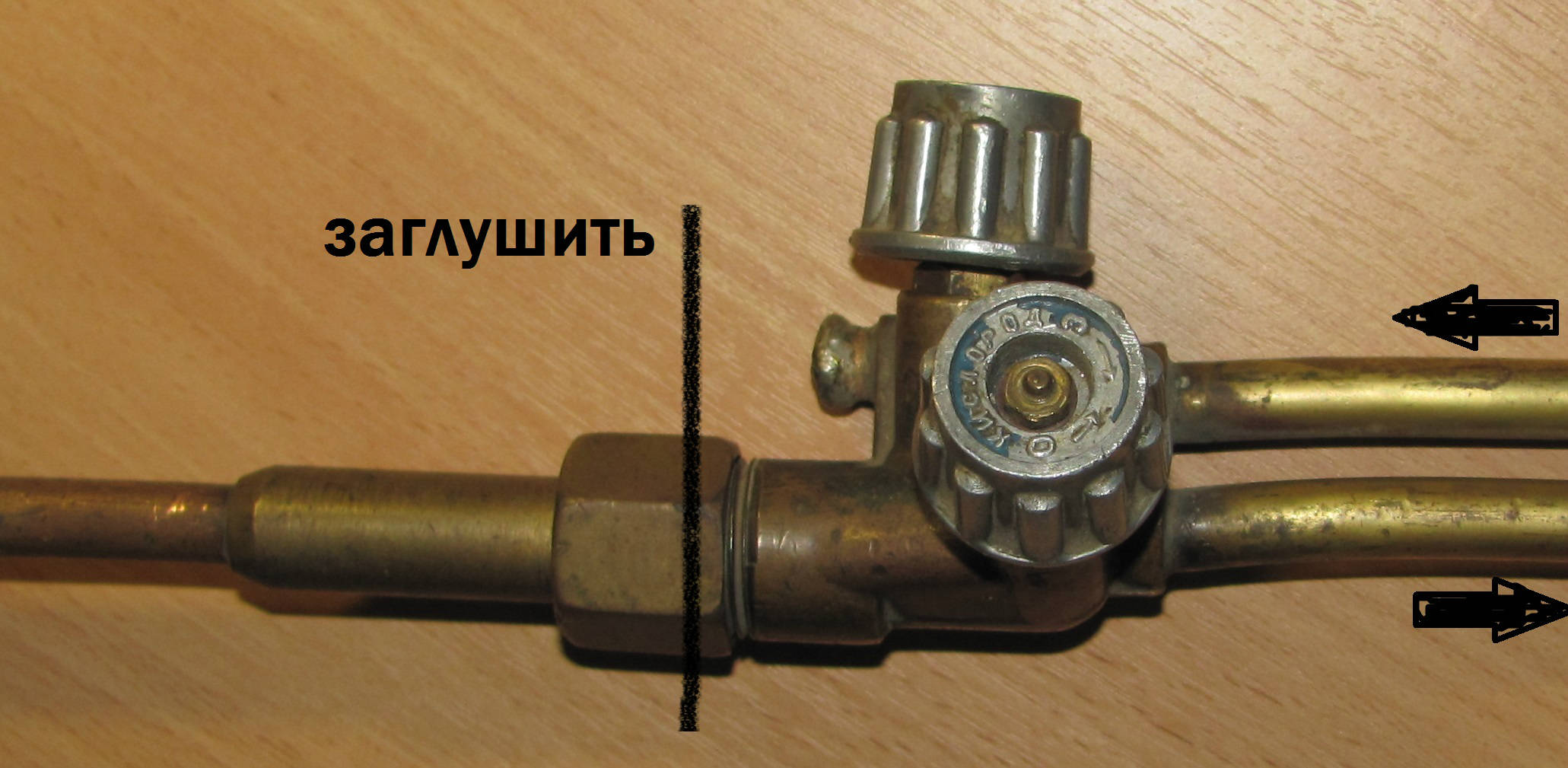

Оба с шариками. Они не магнитятся, значит не чёрные. Там вообще вариантов несколько. Можно и один, а можно и оба последовательно использовать. Как на рисунке. А можно болгаркой срезать лишний, срез запаять медной пластиной и будет просто один кран. Гудеть, так понимаю, будет при давлении сильном воды, если покапельном еле-еле то вряд ли.
Оба с шариками
хорошие краны
покапельном
на отбор? тогда 2 сразу- это слишком
Я на охлаждение БК использую, гайку, которую вы пилить хотите, с куском трубки прямо к колонне припаял, а кран- на шланг хомутом. Очень удобно разбирать

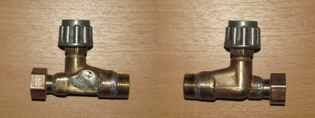

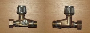

Отрезал лишнее, запаял ненужные дырки и припаял куски от штуцеров. Кожаное уплотнение заменил на фум. Получился кран для димрота.

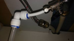

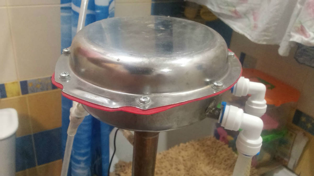

Коллеги! Хочу поделиться с Вами информацией.
Что я использую для соединений подвода/отвода воды? Поехали...
Заказал с ебэй быстросъемные соединения. Шланг я использую специальный под эти разъемы размер 3/8.
Фишка в том, что эти быстросъемы идеально встают на стандартную медную трубку
6 мм -1/4
10мм -3/8 ![]()
Соединение под раковиной всеми нами "любимого" краника от фильтра Гейзер:
Краник->стандартный гейзеровский шланг 1/4-> переходник 1/4 to 3/8->шланг 3/8
Соединение к дистиллятору:
шланг 3/8-> соединитель 3/8 to 3/8-> медная трубка 10мм (3/8)
Димрот у меня из трубки 6мм... Соответственно используются переходники-быстросъемы 1/4 to 3/8
В рк у меня на прямоточнике фитинг-быстросъем с обычной резьбы сантехнической 1/2 на 3/8![]()
Удобно- быстро- надежно Достаточно бюджетно.. ( цена за штуку около 1 бакинского рубля)Рекомендую продавца

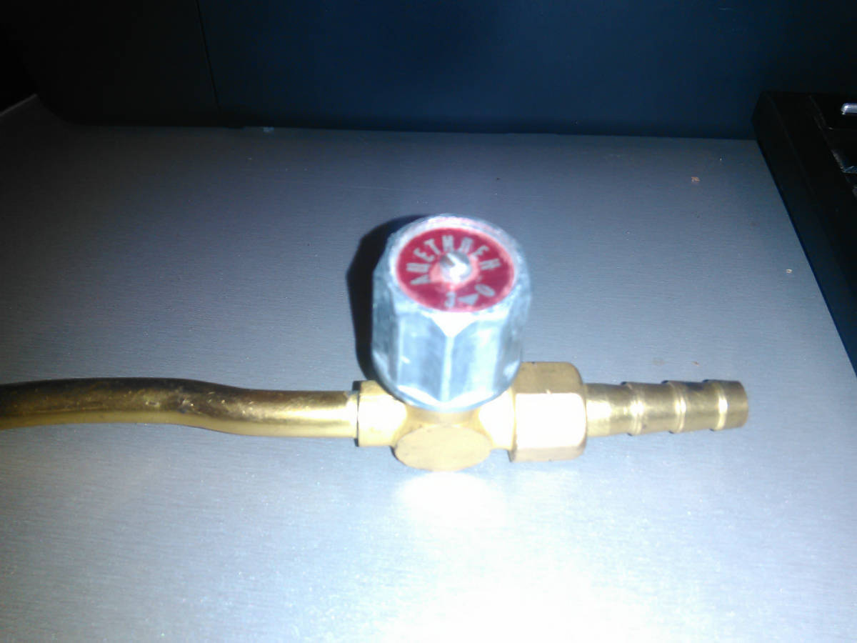

А как Вам такой кран, есть одно достоинство халява.
Что за кран? От чего? И где такая халява?
такой кран
нормальный кран, я кислородный пользую
От чего?
Ацетиленовая горелка, видимо.
Увы, ацетиленовых горелок в хозяйстве нет.

cilv1 ©:А как Вам такой кран, есть одно достоинство халява.
Ацетиленовый резак, кран подачи ацетилена при работе износа практически нет, я отнял у сварных поджаренный резак, срезал кран и на списание
Ну, вы научите. У нас сварные - ребята крепкие, нафиг такие риски.
