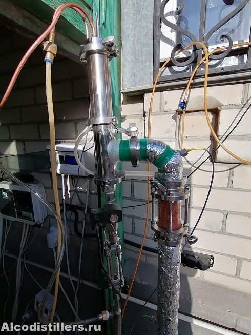

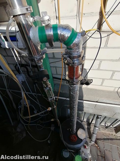

ixtis09, в диоптре виднеется медная насадка, можно подробнее про неё? Диаметр трубы и какая длинна в рулоне.
277
Re: Оборудование ixtis09
хотел написать про нее сразу, да забыл. Это медная рпн, один рулончик длиной 1,5 метра, очень плотно свернут и засунут в диоптр 51 диаметра, вся остальная царга набита обычными мочалками. Сделано для увеличения контакта с медью, мне показалось что одного димрота и тэна в рк мало будет, и точно такой же рулончик использовал при перегонке браги на сс, потемнел в процессе сильно. А здесь в рк уже четвертый перегон не разбирая и цвет меди не меняется, можно не использовать.
278
ixtis09, медь меняет цвет (окисляется) в основном когда перегоняешь брагу на СС, особенно сильно когда гонишь до воды, т.к. больше кислоты выходит, и так же окисляется но чуть слабее когда перегоняешь СС на РК и отбираешь ЖК, вот тоже есть окисления.
