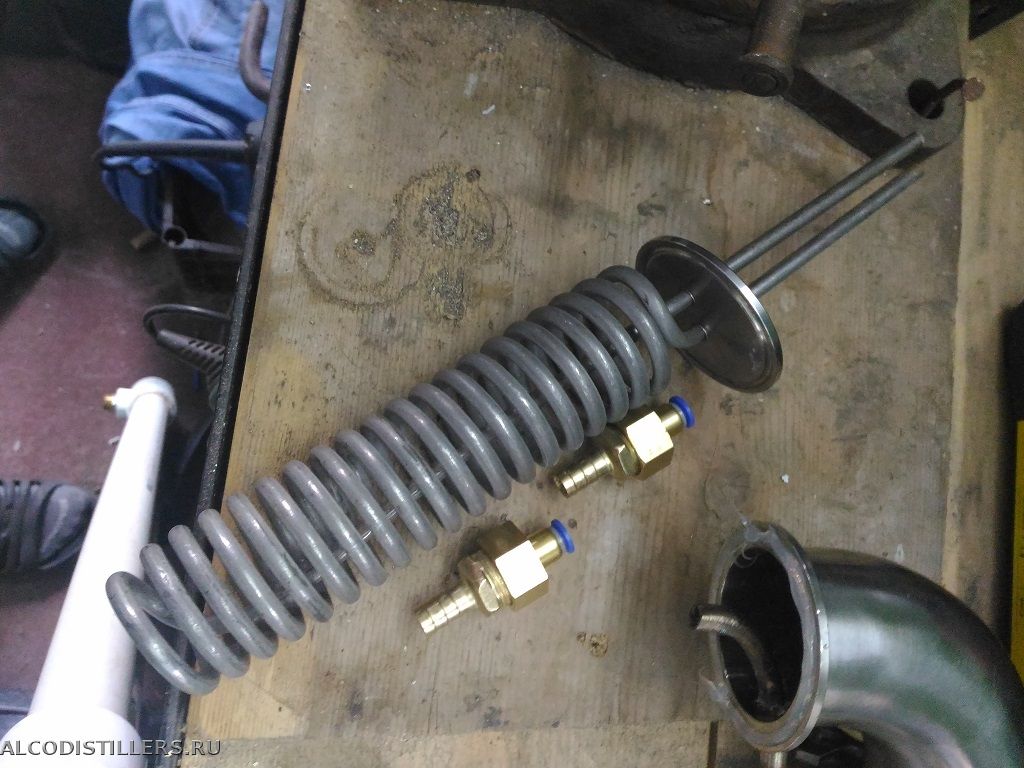

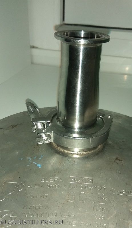

Re: Оборудование ixtis09
У меня стыкуется, 64 мм.
