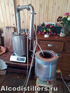

Re: Колонна 50\1500 нержавейка

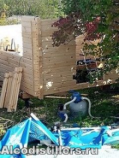

будущая рюмочная.На земле система охлаждения
дистиляция с минимальным укреплением две медных насадки панченкова.Медь чернеет даже на сахаре так, что не осветляется лимонкой( за несколько погонов.
Для меня новость: хд- шники занялись предзахлебом.При сравнении режимов в лоб( одна колонна одинаковое флегмовое) разделение в предзахлебном оказалось лучше,по их заключению.
Вчера добавил царгу 300 мм над диоптром( набил мочалками спн не было)Получил следующее:
1  начало предзахлеба в диоптре появилась при той же мощности , что и без дополнительной царги вверху.
2 регулируя мощность границу(начало не знаю как назвать)предзахлеба можно смещать вверх -вниз по колонне
Лично я понимаю так:выше зоны крупных пузырей -пленочный, зона пузырей-переходные ( турбулентный, подвисание и т п) Ниже -эмульгация

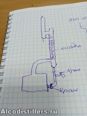

К зиме получил проблемку: 2 дюймовая подросла настолько , что
удобно и красиво  разместить  в доме не выходит.Встал вопрос маленькой колонны.Хочу спаять из меди диаметром 28 высотой насадочной части около 1.5 метра.Приложил схемку подключения к кубу.Уважаемые, выскажите пожалуйста мнение: стоит так делать, или это бессмысленное усложнение?

ekard ©:
так делать
Для какой цели?
Внизу  вроде должны хвосты собираться -можно сливать.
ekard, как они там будут собираться, если участок ниже подсоединения дуги от куба в процессе участвовать не будет. Там будет застой из самой первой флегмы. Пар будет проходить мимо и вверх по царге.
Хвосты должны оставаться в кубе и нижней части насадки. Если даже представить, что их можно было бы слить во время ректификации, то в этот момент вся флегма упадет вниз и будет срыв ТМО.
Я полагал из нижней части  возвращать в куб и частично сливать - типа узел нижнего отбора.Внизу вроде должны накапливаться высококипящие.Слив высококипящих покапельно не срывая ТМО.
ekard, если речь про нижний отбор, я думаю, что при такой высоте-диаметре и использовании СПН этот узел совершенно излишен. Хуже, конечно не будет, но и несколько дополнительных грамм почти идеального спирта весь этот геморой (в том числе в процессе ректификации) не окупят...
Я к конкретному конструктиву на рисунке не относился.
С уважением, Олег Кузнецов.
93 (2019-10-10 11:56:24 отредактировано )
ekard, я не понял, нижний кран во время ректификации будет открыт?
ekard, в куб высококипящие и в обычной колонне нормально возвращаются, а для отбора снизу надо узел отбора делать, где они накапливаться будут. Это геморно и вообще никчему. Зачем их отбирать? Пусть в кубе остаются.
Кран  конечно открыт. Но,  как я вас понял , все это достаточно бессмысленное усложнение.Спасибо за консультацию господа.Еще вопрос хочу сделать регулируемой высоту трубки отбора в колонну для регулировки обьема флегмы в узле отбора.Сейчас на 2 дюймах у меня 50 мл .При отборе голов мне кажется стоило бы иметь 5- 10 мл.Имеет место быть, или тоже лишнее?
ekard, ну если очень хочется сделать, то надо делать. Но перед любой доработкой работающего агрегата надо сначала ставить вопрос "зачем?". Что изменится, если уменьшить объем стакана отбора? Правильно, меньшее количество отделенных легкокипящих будет там собираться. А значит их бОльшее количество будет возвращено в насадку. Чего добились?
Пс: но конструктив регулировки посмотреть было бы интересно. Хотя проще туда гаек нержовых накидать.  ;)
ekard, нижний отбор по-другому надо делать. У тебя туда пар из куба полетит, а не флегма.
Артем, наверно плохо нарисовал.Куда здесь может пойти пар.Трубку возврата не утепляем,соответственно флегма должна быть холодней кубовой жидкости.Другой вопрос что похоже весь этот огород не имеет практической ценности.
С узлом отбора: честно не совсем понимаю, в пленочном при отборе голов у меня постоянно висит 50 мл и отбираю в час 50 мл не приводит ли это к размазыванию голов?Гайки не позволяют перестроить в процессе.Самое простое две трубки или что то типа цангового зажима Колонну буду паять с нуля(маленькую зимний вариант) Вчера глянул 22 трубу как то несерьезно ( как на ней народ работает?)

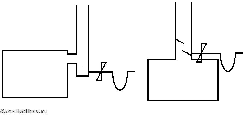

98
ekard, можно без крана на возврате
Кран на возврате для отсоединения куба.Подсоединение пара и обратки хотел через нержавеющую гофру чтобы колонна висела стационарно.Возможность нижнего отбора -бонусом.
ekard ©:
однозначно! Представьте какая головная боль будет, когда потребуется все это помыть и привести в порядок после процесса...
