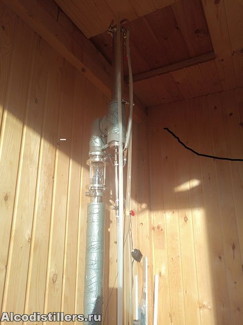

Собрал колонну.1.5 м спн 30х30х0.2 нерж .Обратный холодильник -вертикальный кожухотрубный.Бак 25 л(на дисстиляторе-37л)Для новичка-диоптр вещь полезная.Предзахлеб получил на 198 вольтах( тэн 3 квт куб не утеплен).Отступил 15% при 168 вольтах отбирал головы.Ярко выраженных голов около 70мл ( всего отобрал 400мл)Перешел в предзахлеб отобрал подголовники около 2 литров.Забрал 4 литра спирта.Нижний датчик ( 20 СМ от куба) начал уверенно подниматься.Решил не рисковать-остановил.На следующий день догнал не отбирая пищевую фракцию.Вышло около 1 л, хвостов было совсем немного около 100мл(ярко пахнущих).
Вопрос как поймать пленочный режим не пересушив насадку?Снижать мощность ориентируясь на термометры?Какая дельта по мощности от предзахлеба до пленочного?
Почему не димрот?
ekard ©:
Тут термометры ставят на 2/3 царги. 20см от куба он тебе будет показывать практически кубовую температуру. В чем ты и убедился, оставив литр спирта в кубе.
ekard ©:
У всех по разному. У меня, например, предзахлеб на 175В, пленочный на 150. Это все примерно, даже на одной и той же колонне с одинаково сделанным  сырцом,  эти цифры могут прилично отличаться.

Кожухотрубник уже был от старой колонны.Честно, пока не понимаю в чем преимущество димрота кроме экономии воды.Термометры стоят и внизу и на 2/3.Хотел отобрать отдельно от изменения внизу до изменения на 2/3 но уж очень все затянулось, сделаю на следующем перегоне.Познакомился с ребятами , работают в пленочном.Утверждают что при изменении на нижнем датчике разделительная способность колонны падает будем проверять.У них колонна  2 дюйма 2.6 м с спн  пленочный, как говорят-900 вт????

Старая колона какой конструкции была?
Re: Колонна 50\1500 нержавейка
Слегка похожая на нынешнюю,  отсутствовал накопитель и отбор был сделан по пару.
