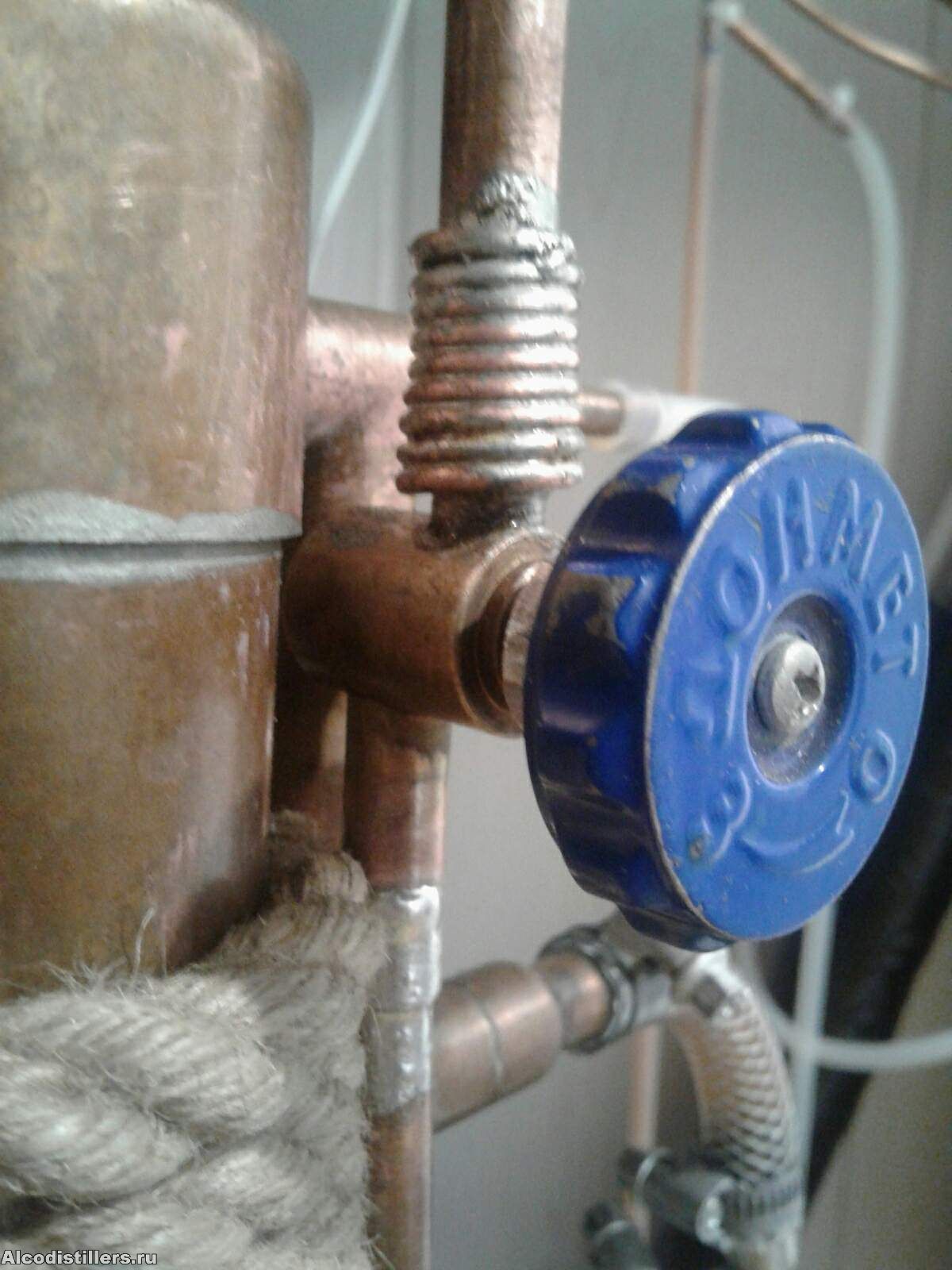

Скончались китайские краны на воде. Заменил на краны от газовых резаков, которые с шариком вместо иголки. Для более точной регулировки воды проложил тонкре колечко из 5мм силиконовой трубки между штоком и шариком. Заодно и убрал звук от шарика.
И еще один лайфхак. Как спаять 10мм трубку с резьбовым выходом крана (~12мм) встык. Пружинка предварительно намотана на отрезок 10мм трубки, впаяной в тройник (подвод воды)

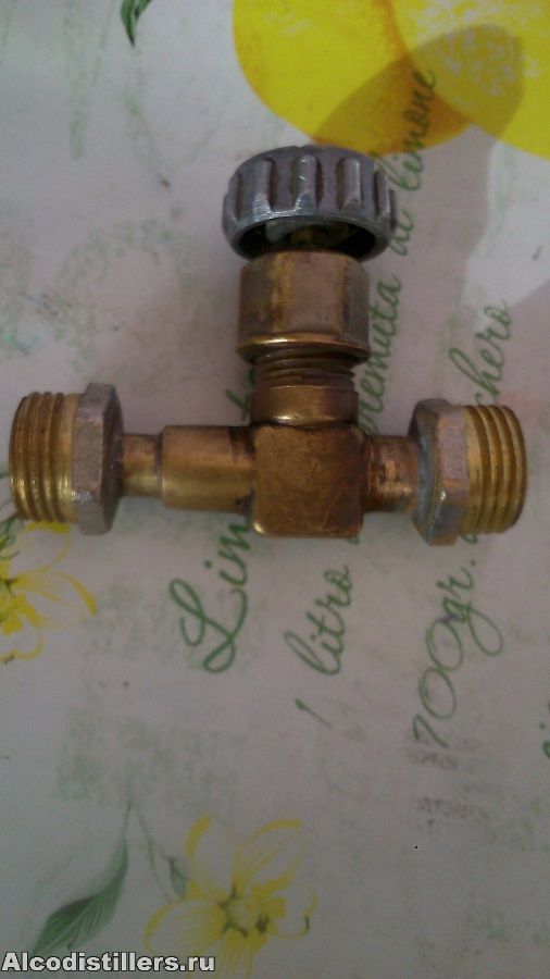

Artem.SHitov,     Артём,вход воды у тебя откуда,красная или белая стрелка,на резаке вход-выход кислорода должен быть в направлении белой стрелки,если у тебя вход воды там где ты хочешь в паять тройник это будет не совсем правильно.
Должно быть так,тогда можно собрать на резьбе.

Попробуй подобрать болт что бы подходил по резьбе,вроде на 14,внутри просверлишь какое
тебе  нужно отверстие или сделать так.

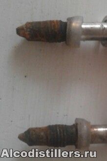

Sergey.Ignatovich, я ж уже все спаял, и обкатал.
Вот во что превратились китайцы.

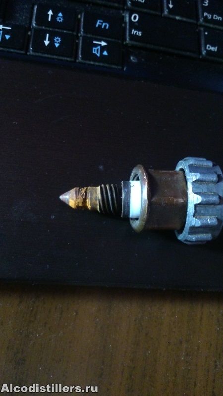

Скорей всего это не нержа,у меня с латуни,но в паял нихром,вот с него ржавчина появилась.

Sergey.Ignatovich, черняга хромированная. Когда ржавчина съела иголки, я их облудил оловом. А потом и резьбы сожрались.
