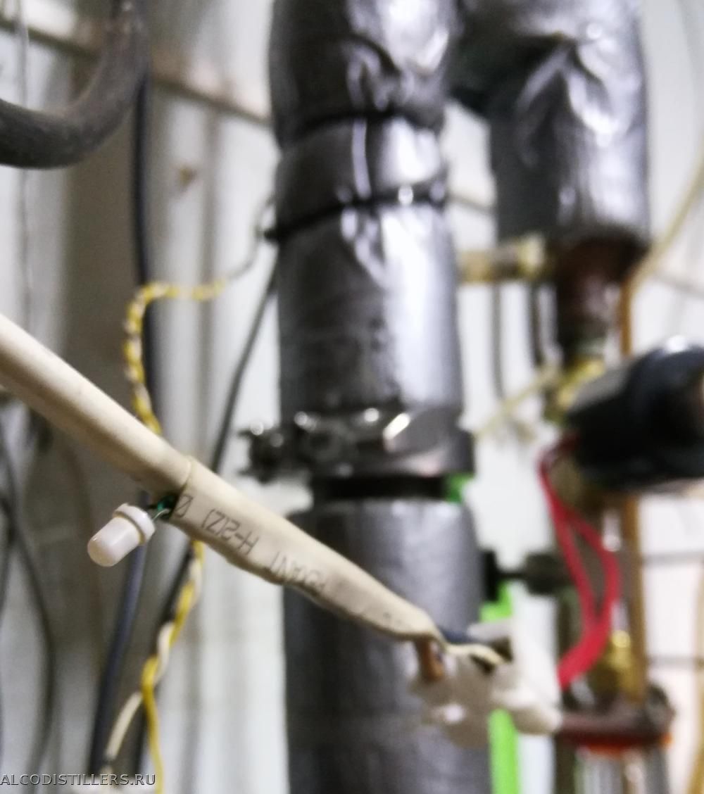

клапан НЗ. по реле ничего не могу сказать- не знаю просто. но при включении тмас он щелкнул и открылся. сейчас щелчков не слышно.
я поставил параллельно клапану (клапан НО) светодиодик (красный) с резистором, клапан закрылся диод загорелся, открылся диод потух, мне удобно.

дак в программе индикатор не за это же разве отвечает? да и щелкать он должен ощутимо, невозможно не услышать. я так и не разобралсся. переключал и в LOW и в High, прогонял в этих режимах по всем выводам ардуино, так и не понял почему не срабатывает. сам клапан горячий, значит напруга идет.

Aleksandr.Vakidzashi, а само реле рабочее? И как подключено?

не знаю, я с электроникой совсем не дружу.
