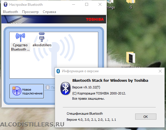

В случае возникновения проблем при подключении к компьютеру устройств по протоколу Bluetooth, попробуйте использовать бесплатную программу Toshiba Bluetooth Stack. Она содержит драйверы для ОС и собственную программную оболочку для удобного управления подключенными девайсами. Если ваш Bluetooth адаптер не определяет подключаемое устройство, то вам следует скачать Toshiba Bluetooth Stack на русском языке. Программа включает в себя универсальные драйверы и умеет работать как со старыми, так и новыми версиями протокола.

У меня есть только один BU-BT40A. Поставил эту прогу и забыл про танцы. А до этого плясал так же как Вова Лермонтовский.    А слог- из текстового док. который приходит при скачивании проги.

1 331 (2018-05-09 21:11:26 отредактировано Вова Лермонтовский)
zvm ©:
Подтверждаю, только что заработало.
Правда пока в нюансах не разобрался.
Получается, что прога имеет кучу драйверов и кучу протоколов соединения по блютуз. При установке проги и драйверов насоздавалась куча портов. НС05  присвоился порт КОМ40. По нему и запустилось.
На следующей неделе возьму в деревню, потестирую.
