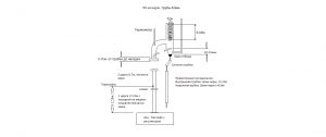

Как и обещал, схема будущей РК.
Как считал дефлегматор:
длина окружности медной трубки 6мм (по внутреннему диаметру 4мм) 3,14*4=12,56мм
Из расчета, что 100см2 утилизирует 1,0кВт подводимой мощности 100/1,256=79,6см
Для тэна 3,0 кВт 79,6*3=2,388м трубки, взял 15% запас мощности 2,388*1,15=2,75м длина трубки.
42*1 труба имеет вн.диаметр 40мм, для расчета взял 39мм 3,14*39=122,52мм длина витка димрота
2,75/0,12252=22,4 витка
22,4*(6+1)=156,8 высота дефлегматора (димрота)
Я ничего не напутал? 15% запаса не много будет, не получу в итоге переохлаждение флегмы?

Саныч, гидроуровень можно загнуть верхним концом обратно в кожух дефлегматора. Меньше "дыр" будет, откуда в случае захлеба спирт льется.
Саныч ©:
Лучше бы сначала его намотать, потом все остальное пилить.
31
Re: Универсальная колонна (РК, БК и дистиллятор для браги) из нержи
Саныч ©:
Гидроуровень выше ТСА, поэтому думаю из него ничего не польется, ТСА в емкость (бутылка напр.)
Высота расчетная, естественно надо намотать, пилить по факту буду.
Хотелось бы замечаний и критики, может я где накосячил?

Саныч ©:
Зачем лишняя дырка?
К тому же верх гидроуровня можно довольно просто завести на ТСА через тройник, если не хочется лишнюю трубку в корпус дефлегматора паять.
