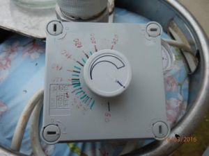

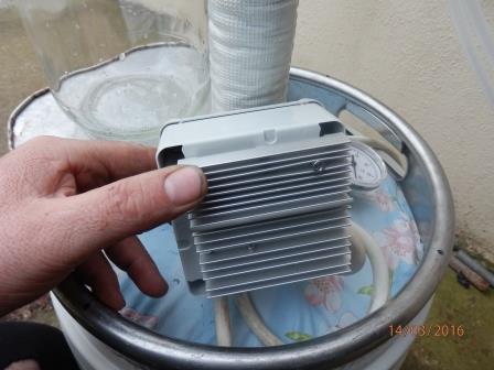

добрый вечер!ну вот вроде закончил и я свою р/к осталось только запустить, первую пробу работы регулятора уже сделал довёл до кипения 15л воды на мощности примерно 2,3кв радиатор регулятора нагрелся до 53гр не знаю если это нормально и до какой температуры может нагреваться радиатор при нормальной работе симистора btb25-700 ?
после убавил до 1,5кв и температура упала до 45гр

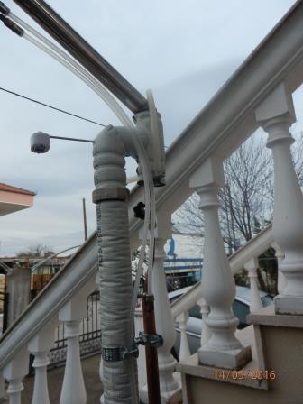

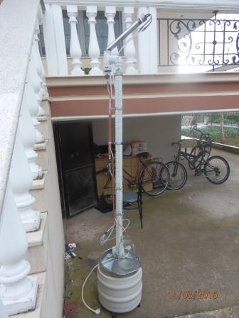

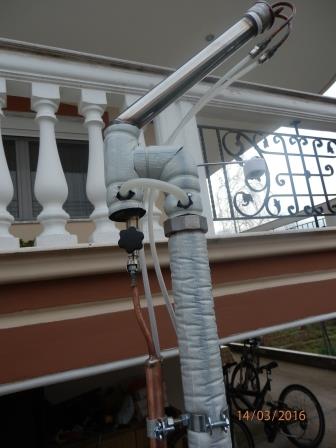

ну и ещё несколько фоток если есть где-то ошибки подскажите или если всё правильно сделано, скоро сделаю первый запуск
я всё-таки сделал пробный запуск,были у меня несколько литров голов и хвостов по методу просто убрал начало и конец выгонки ,после простого аппарата со змеевиком .в общем разбавил я их до 20% алкоголя меньше не мог нужно было закрыть тэн и начал ректификацию колонна стабилизировалась на 77,1гр при атм давлении 762,8мм рт. но при отборе первых 60-100 головных капель 1к/сек темп. поднялась до 79гр. но смесь шла по прежнему вонючая.отбор перестал делать при 83,5 так как стало невозможно регулировать колонну открывая кран даже на малый отбор она то-ли пересыхала то-ли захлёбывалась и резко росла температура,скорее пересыхала так как после закрытия крана востанавливалась в качестве насадки мочалки 19 штук на 1,5м, воду на выходе держал постоянно в пределах 50-60гр.вопрос почему колонна стабилизировалась так высоко и почему при 79 шли головы мне кажется что маловато мочалок так как работала колонна примерно от 1,4кв до 1,6кв в конце что не так,подскажите ?
Сколько точно литров голов и хвостов было? Несколько - не ответ. По мне, так очевидно вполне, что у Вас слабая концентрация спирта (АС) в СС на 1,5 метра царги с 19-ю мочалками. Отсюда и рост температуры. Чему отгоняться-то? Труба-то пустая....
в общем было где-то 18 литров 20% сс в баке при запуске
спирт бежал от 93%в начале до 90% в конце перегона
в общем было где-то 18 литров 20градусного сс в баке при запуске
Тогда вариант со слабой концентрацией отпадает. 3600 мл АС вполне хватило бы. На какой мощности был отбор голов?
На 1,5 метра более чем достаточно. У меня на 1 метр 6 мочалок и 96% выходит. Дело не в мочалках это точно.
Колонна нигде не "сифонит", т.е  может есть неплотности в соединениях? Может с атмосферной трубки дует? Проверьте аппаратную часть от соединения куба с царгой и до головы.
около 1,3кв там же была и стабилизирована колонна в течении 1 часа
по началу было такое ,только начала закипать пошёл запах и появились капли ,потом всё подтянули и больше не было капель, мочалки засовывая я сильно не уплотнял просто заталкивал палкой пока не почувствую что упёрлась
Похоже, всё-таки, где-то есть неплотности в соединениях. Другого варианта при всех исходных данных не вижу.
про атмосферную трубку не знаю не обратил внимания так как она была просто открытой сверху я не опускал её в банку кстати я сейчас припоминаю что где-то на форуме писали что её лучше опустить в банку с водой кажется
а почему могло дуть из атм.трубки ведь конденсируется всё на димроте
по началу когда я её захлебнул чтобы понять как это выглядит тогда да она плевалась немного
Конденсируется всё на димроте только при отрегулированной колонне. Из ТСА при погоне не должно даже пахнуть спиртом. Только лишь в начале при разгоне\нагреве.
