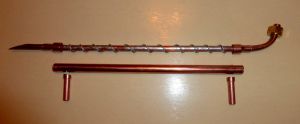

      типа    такой конструктив обратного холодильника. Прямоточник у меня такой

Обратный холодильник, дефлегматор, на восходящей трубе 22 и с кожухом 28. Намотка спирали проводом массив 1.5 мм шагом 30-40 не завредит?    типа    такой конструктив обратного холодильника. Прямоточник у меня такой
Теоретически даже охлаждать лучше будет, но честно говоря это лишнее, толку мало.. проще добавить воды.  Только я до сих пор не понял, это используется как дефлегматор или просто холодильник на выходе. Судя по срезу просто прямоток на выходе...
172
Это холодильник на выходе, такую же намотку хочу использовать и в обратном холодильнике

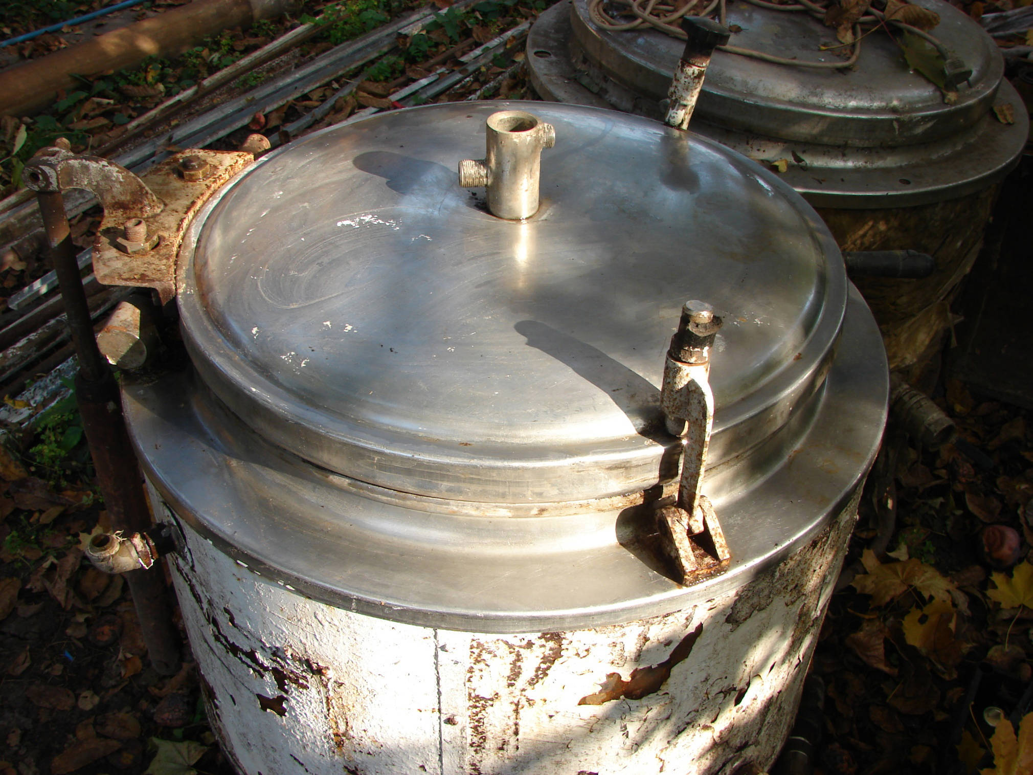

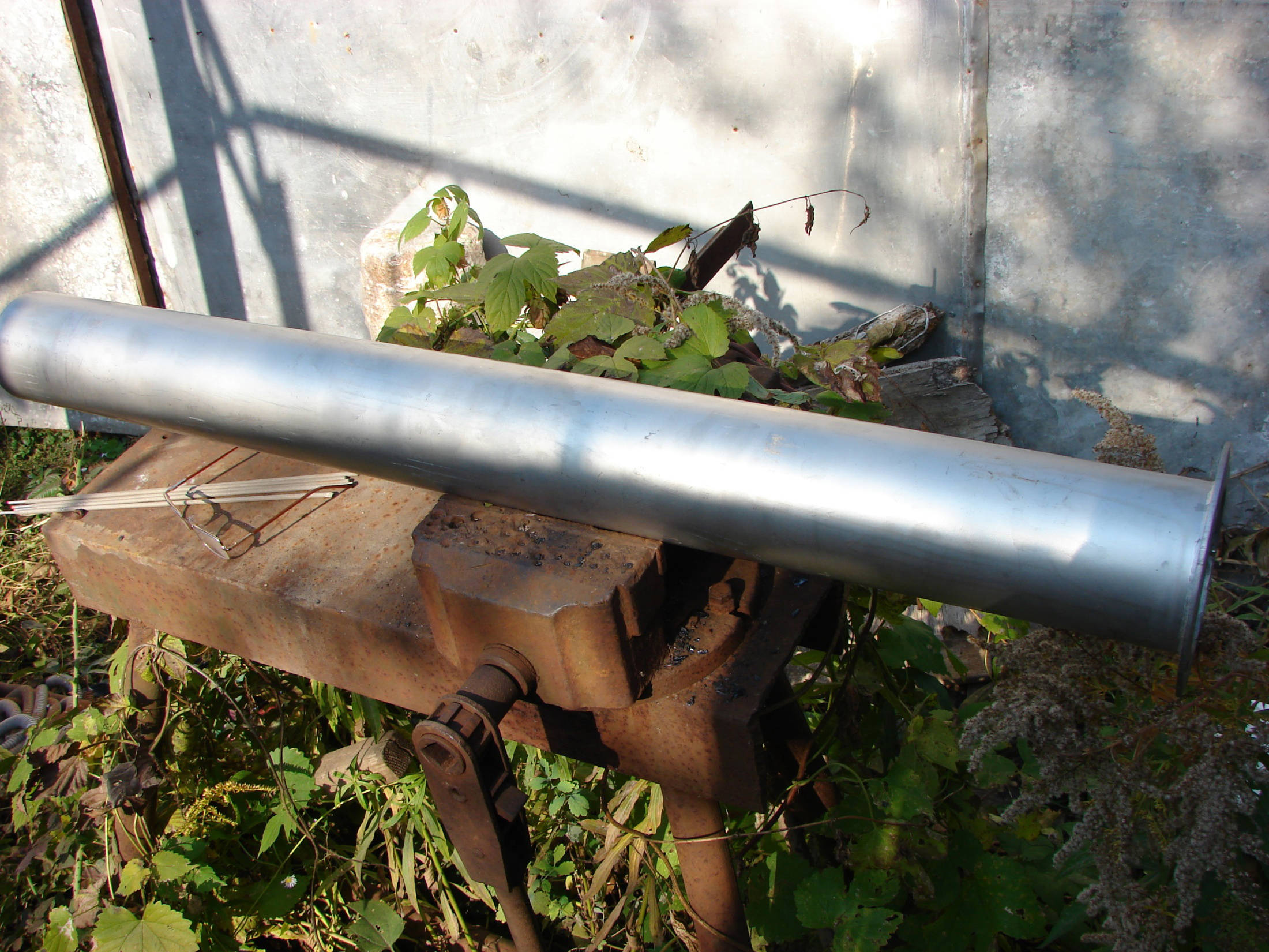

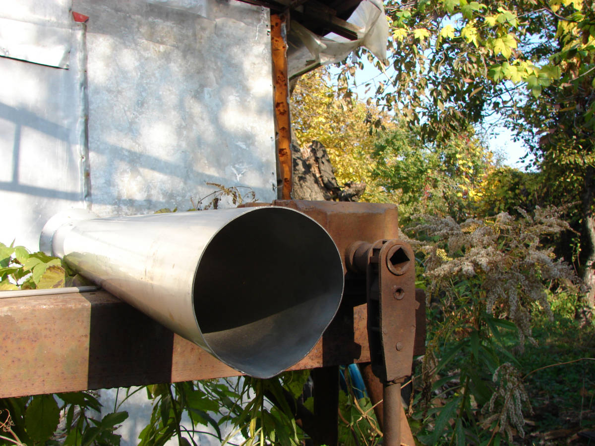

Уважаемые форумчане. Прошу совета специалиста в постройке и эксплуатации р колонн. В наличие имеются 2 трубы х18н10т диамером100мм толщиной стенки 0.7мм длинной каждая 1.5м с фланцами.Хочу изготовить из них колонну, в качестве куба использовать пищеварочный котел кпэ100 котел имеет встроенный парогенератор с 2 тенами по2 кв одним 5кв и быстрого разгона имеется устройства для работы на дровах, 90литров браги нагревается до т95грдусов за 0.5 часа. СС на нем делал достаточно приличного качеств. Какую схему колонны лучше выбрать? какой использовать дефлегматор? и какие особенности при использовании труб такого диаметра.
177
Rikshy ©:
Где это вы такую трубу накопали? Фоточку можно посмотреть?

купил у металлоломщиков по25гр\кг

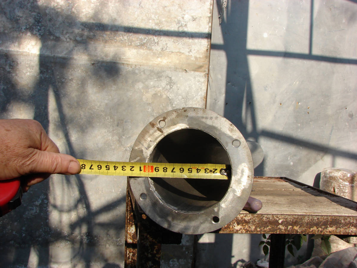

Rikshy ©:
Стенка точно 0.7? Может 1.2?
Колпачковую делать не предлагаю, это затратно, геморно, а в итоге получится совсем не то что хотелось.  Хотя, что именно хотелось на выходе пока и мне не ясно, потому надо уточнить.
Про котел я ничего не могу сказать, я такими не пользовался. Если все надежно, герметично, безопасно и есть возможность сделать хорошее крепление- это ваш выбор.
180
