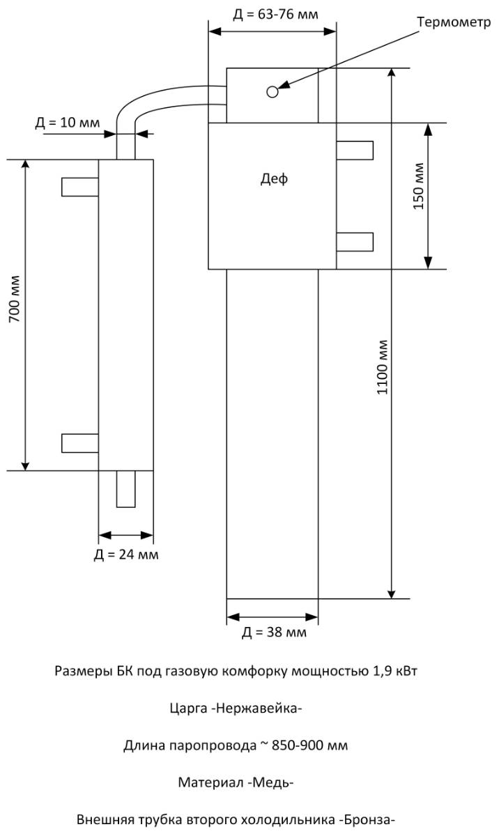

sklis_s ©:
Колонна типа БК.
Добавлено: 2015-02-18 18:49:22

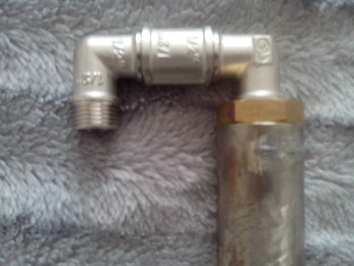

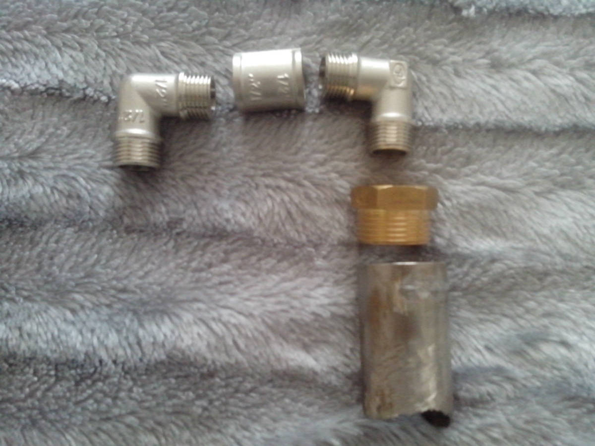

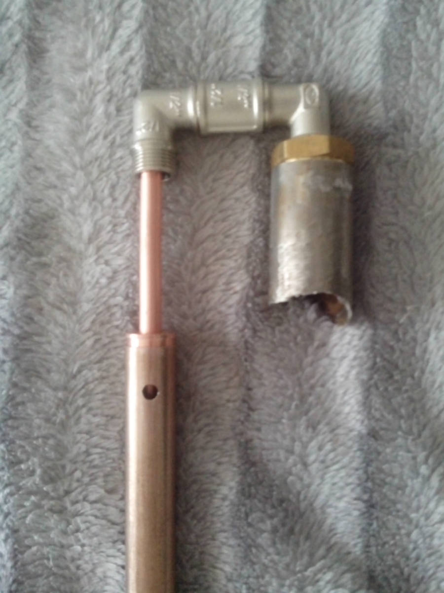

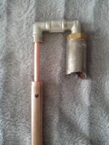

Щас мудрю, как вверху сделать. Если в нержавейку в торец впаять футорку бронзовую с резьбой внутренней под 1/2 дюйма, а в нее уголок, затем муфта и снова уголок, затем в этот уголок типа штуцера и к нему припаять паропровод??? Или проще в торец нержи штуцер из бронзы, а паропровод через силиконовый шланг соединить и через хомуты прикрепить к царге?
Зачем так извращаться? Просверли с боку царги отверстие и впаяй прямо туда медь (паропровод), ну или на худой конец с торца царги через латунный переходник сразу впаяй паропровод и потом гни его куда хочешь
543
А если через силиконовую трубку? Плохо с ней?
Добавлено: 2015-02-18 20:48:38
Понимаю, что изврат на картинке.
Добавлено: 2015-02-18 22:06:08
Ну так что, не страшно сделать переход силиконовой трубкой?
544 (2015-02-18 19:28:09 отредактировано transfi)
sklis_s ©:
Если силикон, то не вредно. А что касается - не страшно... Силикон мягкий,.. пережмете случайно, и бабах... или слетит...
Прислушайтесь к тому, что написал Рома... Это самое простое, по моему...

Пересчитал под новые диаметры труб. ДЕФ планирую 63-76 мм трубу нержавейку, если найду, пока нет ничего.

sklis_s ©:
Предлагаю изменить свое решение пока еще не поздно.
Варианты.
1 Сделать нормальную РК с узлом обора, высоту царги всегда можно изменить накручиванием второй снизу.
2 В случае с БК при таком диаметре и всего метровой высоте лучше воткнуть димрот. Это не случай переделки уже готового варианта когда пилить-варить надо.

sklis_s ©:
Вы же говорили  подумаете насчет РК. Меня почему то  вводит в тупик , когда советуешь как лучше , а получается как всегда. Мне кажется , что тогда вы не до конца понимаете разницы между РК и БК.

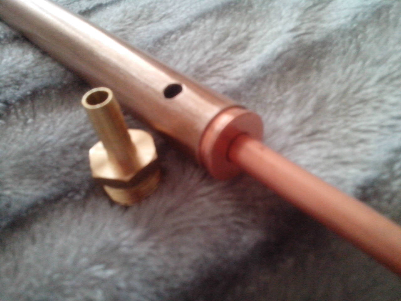

РК не планирую, БК будет достаточно. Димрот тоже не хочу, медь в 2 раза подорожала. А что ничего путного не выйдет из моей затеи? А в принципе, если делать димрот, то я ИМХО ничего не теряю, в торце царги будет заглушка, из нее будет торчать термометр и паропровод в стороны. Так вот, если в этой заглушке сделать сверху 2 отверстия, и в торец трубы затолкать димрот, а через эти отверстия вывести трубки димрота, то так реально. А чем димрот лучше в моем случае?

sklis_s ©:
Будет-не будет ... нет не будет достаточно, я это гарантирую если начнет получаться с БК. Зачем распылять силы и метриалы если можно добавить узео отбора и потом радоваться результатом? Ну на 500 рублей дороже будет - огромные деньги?
А трубку шестерку медную для димрота купить вроде не дорого даже по новым ценам, там и нужно-то совсем немного...
Я только посоветовал - решение принимаете самостоятельно.

Иван, а вы имеете ввиду, что у меня маленький диаметр трубы, (или большой) при такой высоте?
Добавлено: 2015-02-19 14:05:50
Если как я предположил, что в заглушке нужно добавить еще 2 отверстия под выводы димрота, который затолкать внутрь царги сверху, то я сделаю димрот. И не надо будет искать толстую трубу и паять к нерже ДЕФ. Если так, то я пока ничего не потерял и лишнего не сделал. Правильно?

sklis_s ©:
Нормальный диаметр трубы, самый самолет для домашнего винокурства. Если конечно в голове нет мыслей напоить весь район.
sklis_s ©:
Да именно так.

Иван, делаю чисто для себя, продавать что то даже в мыслях нет. Ну если так, то помоги рассчитать димрот. Трубка, я так понимаю, будет 6 мм?

sklis_s ©:
Добавлено: 2015-02-19 14:24:14
В принципе, до РК ее можно будет довести и потом, собрать узел отбора. По моему, тоже ничего сложного. Еще 1 отверстие ниже ДЕФа, кран и обратка. Если что, то потом. Сейчас пока БК.
На сайте есть калькулятор, он относильно точно подсчитает, я его подкручивал долго.. не идеал конено. Запасов делать не нужно, считать точно на утилизацию конкретной мощности.  Для БК.
Переделывать потом в РК с узлом отбора в царге не рекомендую. Я уже говорил  про эту конструкцию, не подробно, но говорил, все есть на форуме. Если хочется - ваш выбор, но только сразу договоримся, что с бубнами потом здесь не плясать и не ссылаться что я посоветовал хрень :)

Получилось, темпра воды на входе 12, выход 55 гр, диаметр трубки дефа взял 38 мм, получилась высота 0,31 м. Правильно?

sklis_s ©:
Понятно, но как БК с димротом она хорошо будет работать?
Будет работать хорошо и выдавать качественный дистиллят при условии применения теоретических знаний на практике и с приличной потерей по АС.  Под качественным дистиллятом имел в виду сравнение с промышленными образцами.
Хотите перешагнуть через качество промышленных образцов и сделать отличный напиток так чтоб мужики за столом верещали от зависти - делайте РК с регулируемым узлом обора, это универсальный инструмент.  Большинство не поверит что это "самогонка" :)

Если 110 см - 31 = 79 см осталось колонны.

sklis_s ©:
Есть трубка 8 мм.. высота дефа резко падает.
  Предлагаю еще почитать форум, ответы в общем все есть и раз по 10.. устается повторяться :)

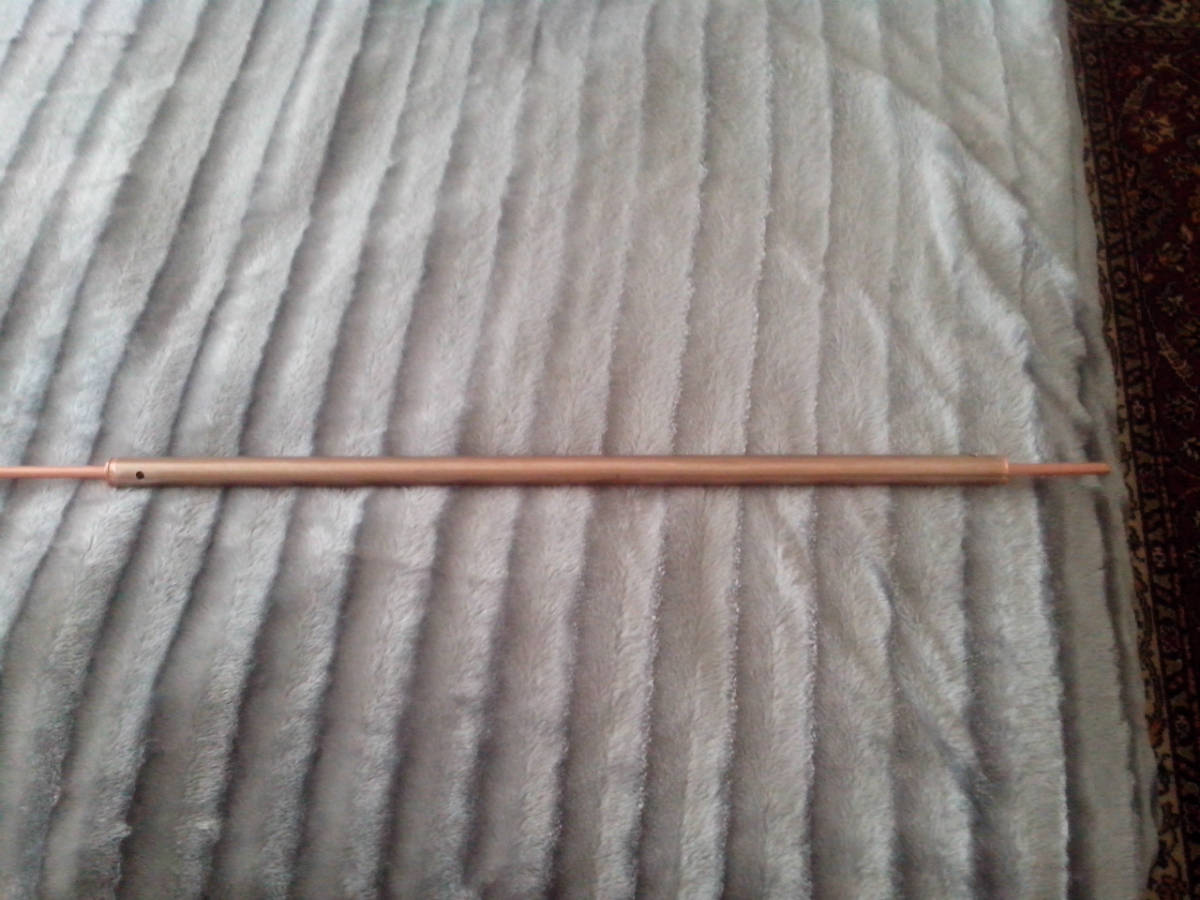

А где глянуть, сколько витков мотать в моем случае, с каким шагом, и на какой диаметр трубки, чтобы это все влезло в мою трубу?
Добавлено: 2015-02-19 14:50:24
8 мм я думаю нереально в мою трубу навить.
Добавлено: 2015-02-19 14:51:31
В калькулятор к сожалению не вводится диаметр трубки димрота.
