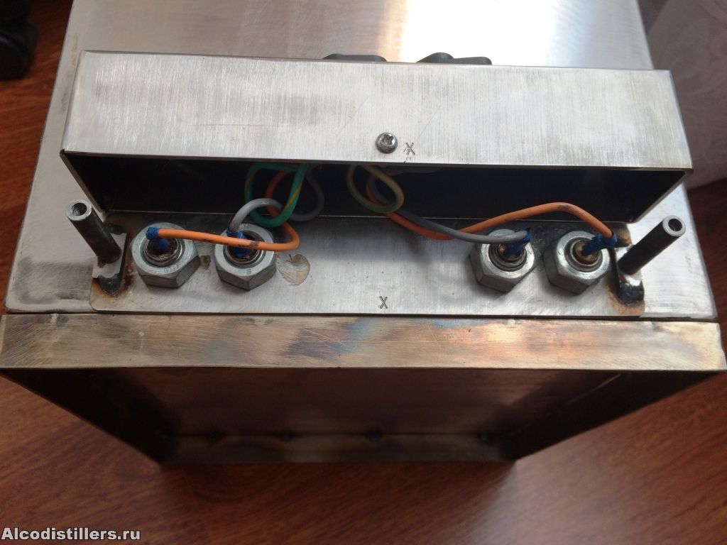

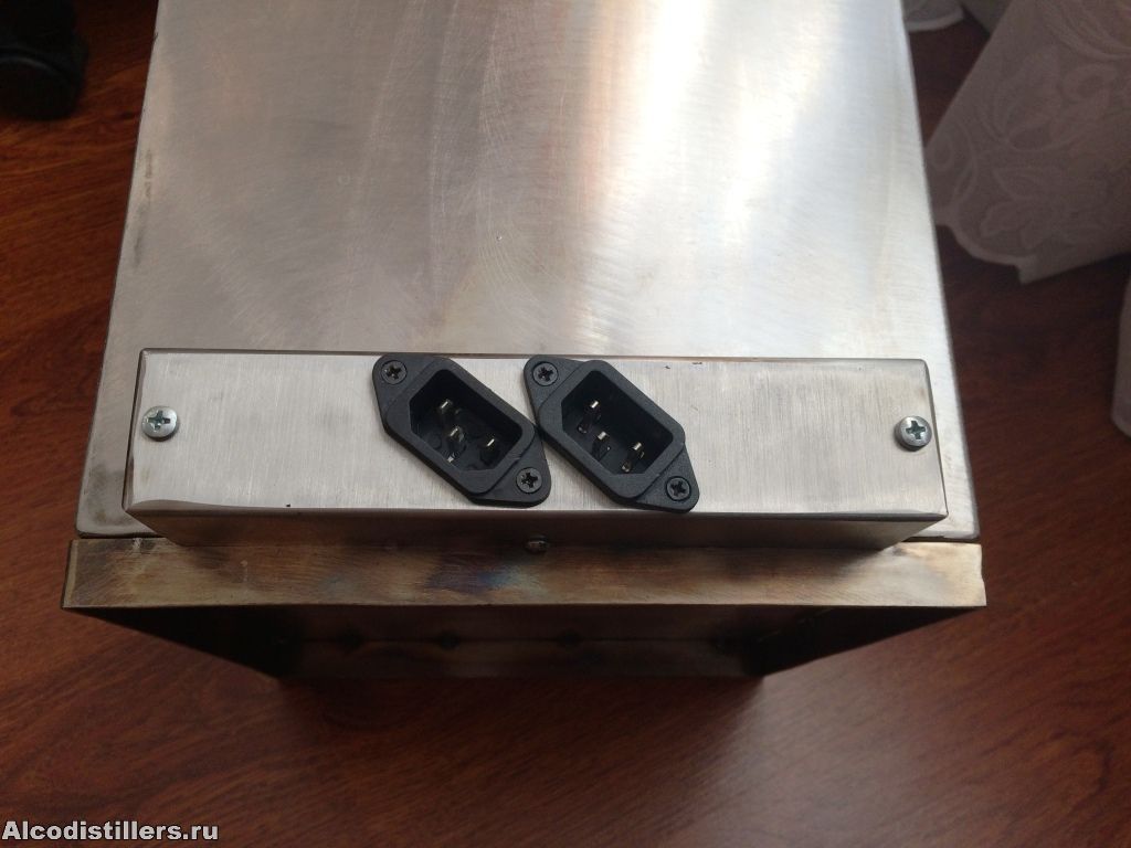

Андрей6319 ©:
тэнов, но я так еще и не определился в их количестве
Вообще была мысль использовать частотник в качестве регулятора-стабилизатора, но как-то слабо он стабилизирует :)
Повертел в руках именной( для самогонных аппаратов) блок тэнов, не понравилось. По цене должно быть с позолотой, а по факту - не увидел. Посему взял два тэна от водонагревателей, распаял от них монтажные площадки и припаял просверленные болты М12.
На розетках от компьютерных БП написано 16А, но поставил две, чтоб разгрузить( каждая на свой тэн).
А вообще, быстро разъедает медные тэны?
    size: 258.85Кб type: jpg
    size: 234.79Кб type: jpg
4 398
Андрей6319 ©:
Нет. Очень медленно. Вообще не слышал про такую проблему.
