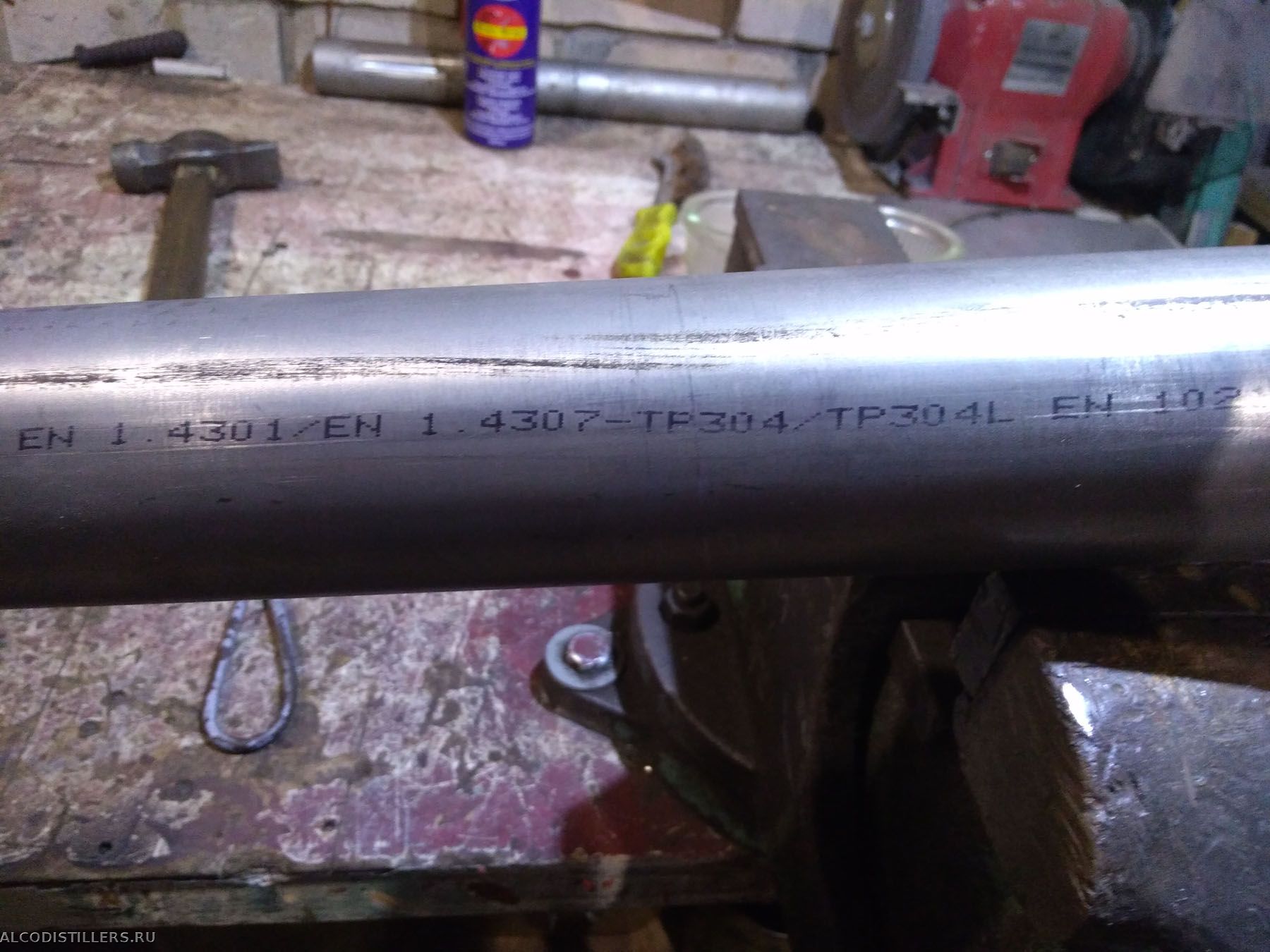

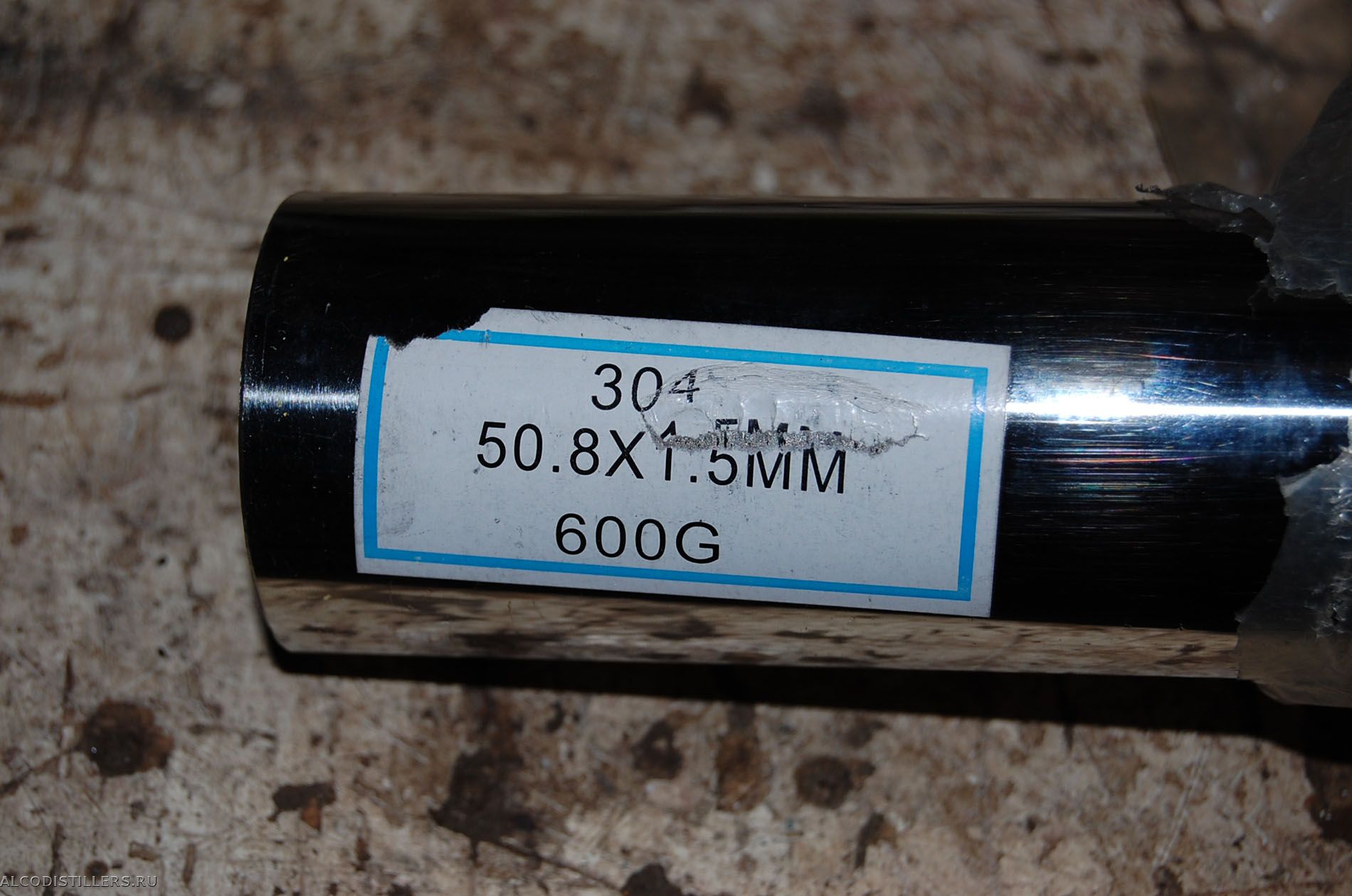

Печалька блин... Ладно, ближе к делу. Дистиллятор в сборе:
Нержовые детали варились аргоном, пайка припоями: медь-нержа- 40% кастолин, медь-медь - П14.
Материал царги, если можно верить такой вот сомнительной маркировке:

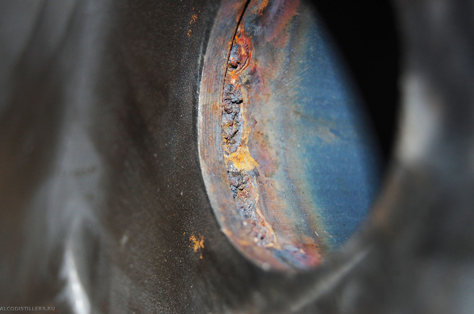

Вот ещё засада. Стык клампа и крышки куба, вид изнутри:

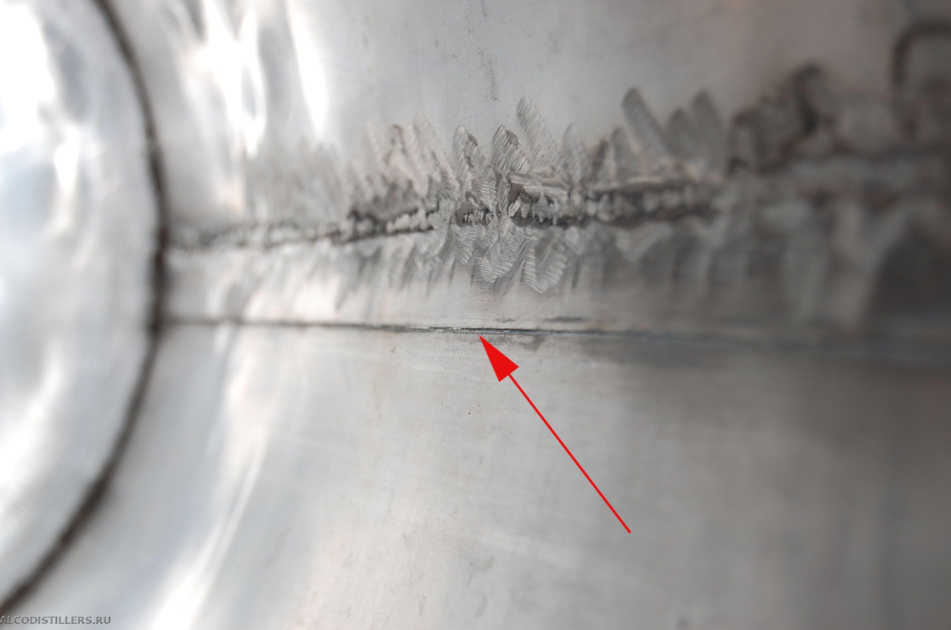

Царга, продольный шов:

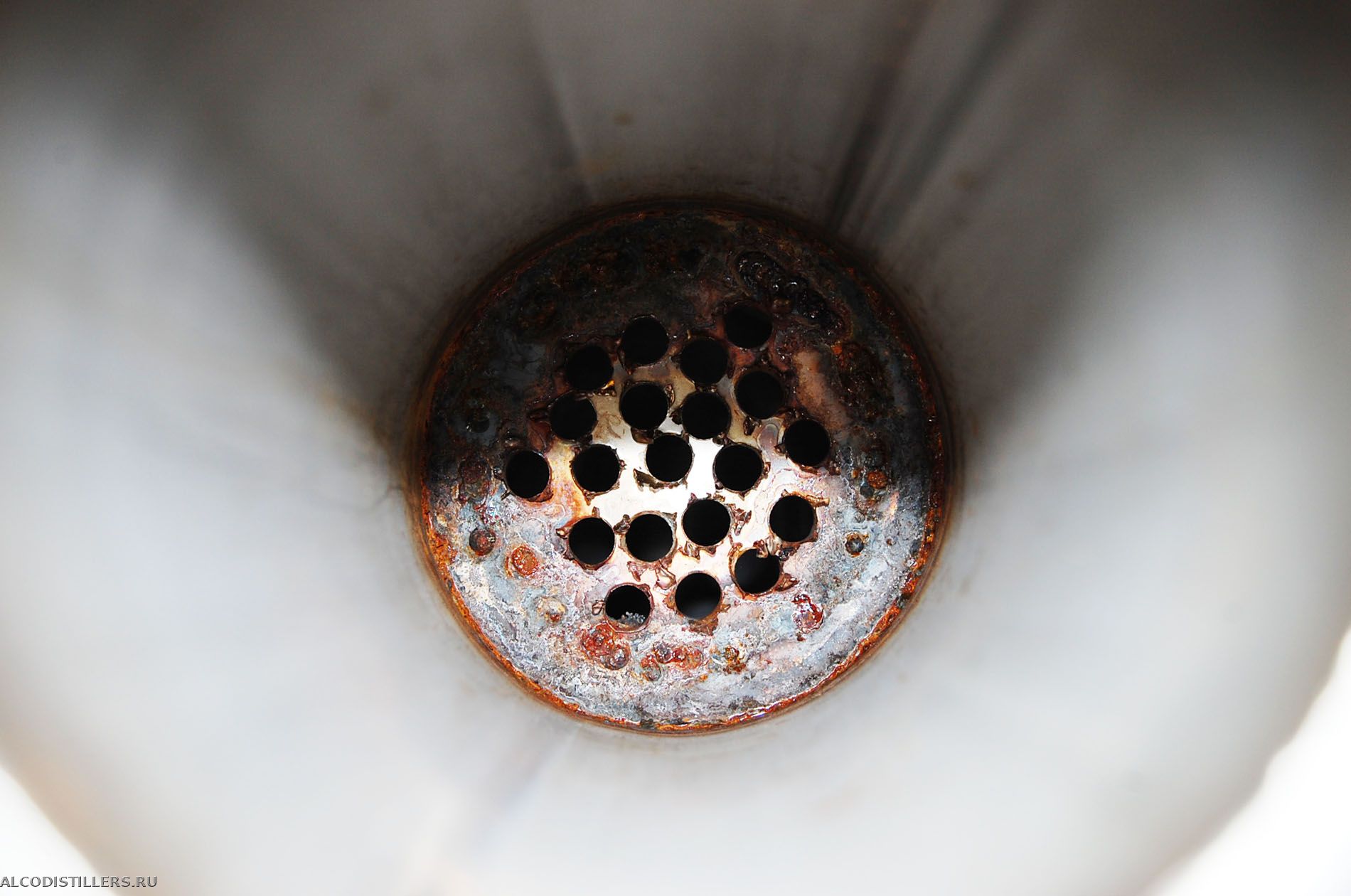

Ну и дно корпуса холодильника:
Да, вот ещё момент. Это всё варено аргоном попроще, не тем который 99,99%.
Мне кажется что с каждым разом количество ржи увеличивается, а вместе с ней увеличивается количество налёта на стекляшке. Но это не факт, вполне возможно это мои фантазии. Всё это в переплавку?
Пить такое нельзя...

Походу свинец...
2 766
ded-mitiya, ответ на вопрос о появлении налета в общем-то найден...  даже если это просто железо (хотя я сомневаюсь) то таким дистиллятом только тараканов травить.

ded-mitiya ©:
Такие налёты при сварке аргоном без поддува с обратной стороны будут всегда. Решение проблемы нашёл в тщательной механической очистке швов и неоднократным проливом воды. Сколько раз щёткой чистил заржавленные места?

KEE ©:
Совершенно верно, уже проконсультировался с аргонщиком. Много чего интересного он рассказал. Особенно понравилось про дезоксил гель
KEE ©:
Пока ещё ни разу. Стык клампа и крышки можно ещё зачистить, а вот корпус холодильника придётся разрезать и что-то мудрить чтобы была возможность обработать швы после сварки.

2 769
ded-mitiya, протрави просто, да и все...
1 солянка+ серная
2 плавиковая+ азотная
Ну и промывка конечно... желательно с содой.
И дышать испарениями нельзя если что!! на улице или под вытяжкой.

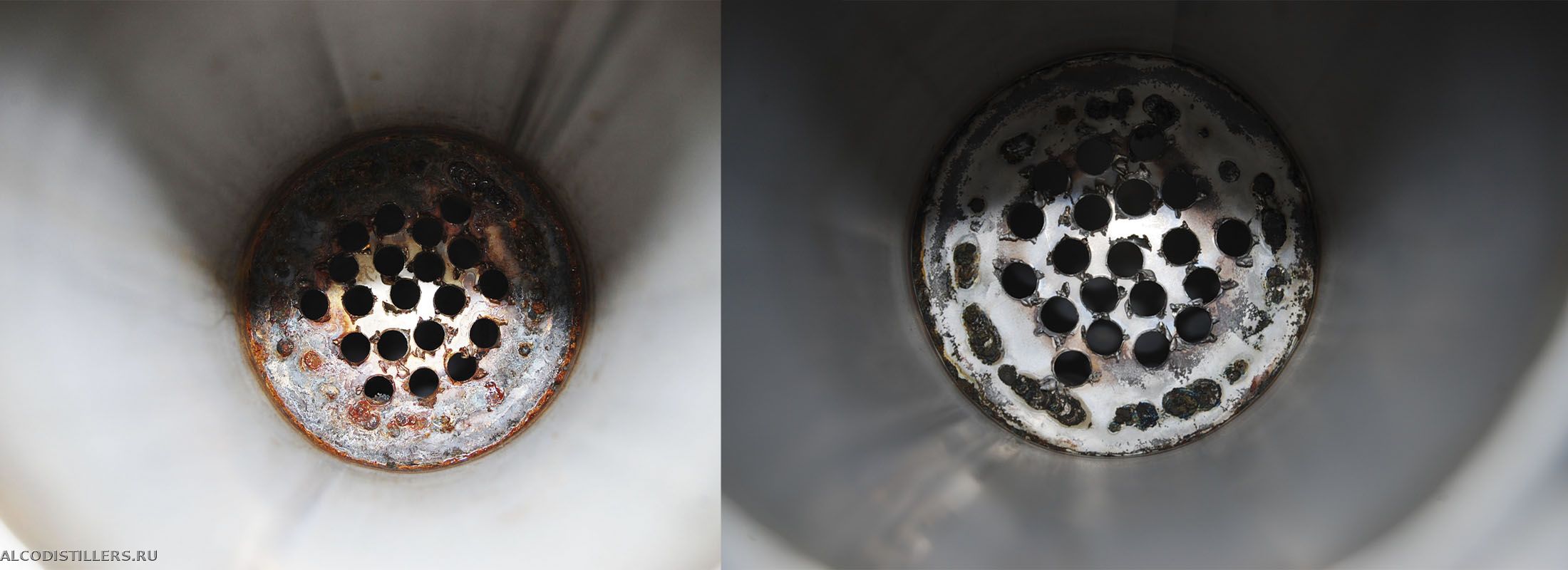

Доброго всем времени суток! Нашёл, смешал. Вот что получилось:
Слева до, справа после. Раствор плавиковая+азотная 50/50. Налил раствор внутрь, выдержал минут 15 - 20, слил. Раствор слегка зеленоватый. Далее промывка, сода, промывка. Всё ли я правильно сделал? Этого хватит или полностью эту черноту убирать? В тех местах где есть возможность пошмыгать кисточкой вся чернота очистилась. А тут не подлезешь.

2 777
ded-mitiya, если нержа нормальная, так не должно больше окисляться.. теоретически. Хотя, по внешнему виду шов перегретый.
2 778
