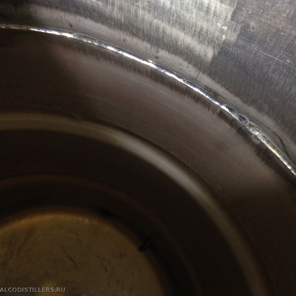

Иван, а в моём случае тоже хром?

Кега сейчас выглядит внутри вот как.
    size: 230.43Кб type: jpg
    size: 180.79Кб type: jpg
2 750
devil-arz, не вижу ни зеленых ни красно-коричневых налетов (окислы хрома)
Да и кега вроде из нормальной стали изготавливается.
2 751
Иван, налёт на ватном фильтре при перегонке браги на СС, появляется в конце погона.
2 752
devil-arz, в конце погона есть вероятность действия кислот, но налет вероятней всего будет черный, а не коричневый как на фото в стекляшке.   Оксид двухвалентной меди нерастворим, на емкости никаких следов точно не останется в сравнение с окислами хрома, особливо с шестивалентными и прекрасно растворимыми.

2 753
Иван, налёт чёрный, пальцами на ощупь жирный, склоняюсь к ЖК
