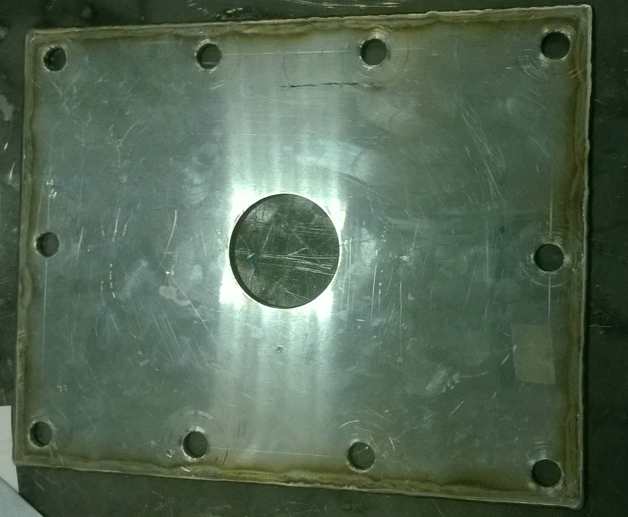

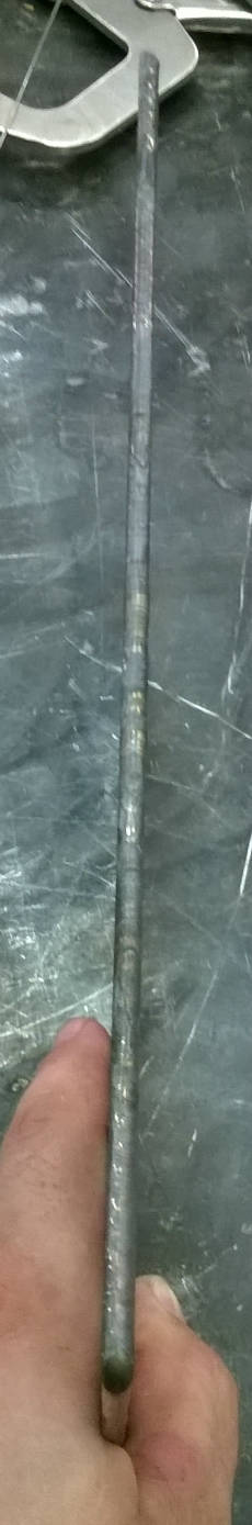

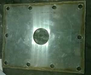

Дело в том, что я впервые попробовал сварить 4мм крышку из двух 2мм обрезков и результат мне понравился, т.к. по внешнему виду её не повело совсем.
Теперь вот думаю, а не соединять ли мне царгу и другие элементы не на резьбе, как планировал, а самодельными 4-5 мм фланцами, благо обрезков 2-3 мм нержавейки и силиконовых листов размером 100х100 валяется в избытке. Болтами в процессе, вроде, в случае чего попроще будет течь и свист устранять, чем ключом газовым на двухметровой высоте орудовать...
Вид сверху. Габариты получившейся крышки 250х200 мм. Получившаяся толщина 4 мм.
Диаметр внутреннего отверстия 43.8мм. Это отверстие давил в каждой из 2 мм заготовок гидравлическим прессом по отдельности, т.к. в спецификации к прессу написано, что сталь толще 2мм он не просекает. Собственно, относительно этого отверстия заготовки и центровал.
Чёй-то не захотели фотографии в одном сообщении отправляться...
