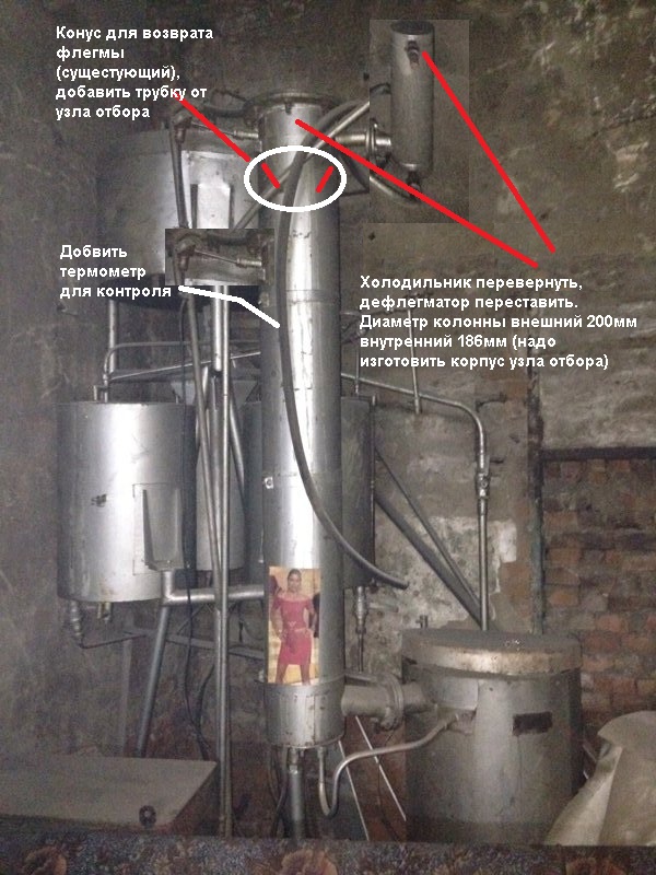

1.Согласно схеме, на термометр будет капать охлажденная флегма с верхнего полу-димрота. Температурой пара там не пахнет.
2.Если нижнего полу-дефа будет достаточно по мощности утилизации, то верхняя половина и не нужна.
мне только кажется, что п1 с п2 взаимоисключающие? ;)

Немного ошибся, но все равно до рк полшага. Кроме дефа, ещё и узел отбора подумать надо.
Деф срезать до угла, поставить заглушку с отверстием под термометр, узел лтбора перевернуть, вставить деф, встроить трубку возврата. Вроде как бы так. Сложность работ зависит от материала и точных размеров головы.

примерно так и видится, но перед тем как за железо хвататься - спросить решил, может на умную мысль натолкнут.
Ибо колонна сильно на БК похожа, т.е. право на жизни имеет.

Не взаимоисключающие. Просто отключение верхнего димрота не решит проблему. Все равно с него капать будет.
taganfix ©:
Конечно, но не по такой схеме

Но насколько я усвоил нагрев - стабилизация с настройкой воды, добавление нагрева и отбор с последующей регулировкой нагрева
С нагревом хуже. Водяная рубашка сильно инерционна, проще охлаждением играть. (Вопрос правильно ли)
Константин ©:
Вот, а вот это и есть та самая умная мысль.
Колебания температуры в точке отбора и попытки отрегулировать нерегулируемое превращают все в дистилляцию.
Для начала (до переделки) надо попробовать градусник вынести в холодильник или в отбор (или козырёк на него пристроить)

У этой колонны принцип со стабильной одинаковый, только отбор паром и узел отбора по другому сделан, ТСА на схеме есть, что-бы вывести в режим, также как и стабильная она должна поработать на себя минут 15-20, нужно вварить шаровый кран, где я нарисовал, которым потом регулировать отбор, на верхние термометры сверху ставят зонтики, что-бы не врали,когда на них течёт флегма, ориентироваться можно 2/3- термометр,

Точно, есть ТСА. И что это тогда такое? Это не БК, так как не сконденсировавшися пар уйдет в ТСА, и не РК. ХЗ что это такое.

  Там также, как и в стабильной флегма с димрота будет стекать вниз, единственное нужно какую-то воронку что-бы она попадала в центр мочалок. Не вижу ничего непонятного, тоже самое что и у нас ,единственное, у него будет постоянное флегмовое число при отборе тела, но отбор будет уменьшаться, а у нас отбор будет постоянным, а флегмовое число будет меньше.

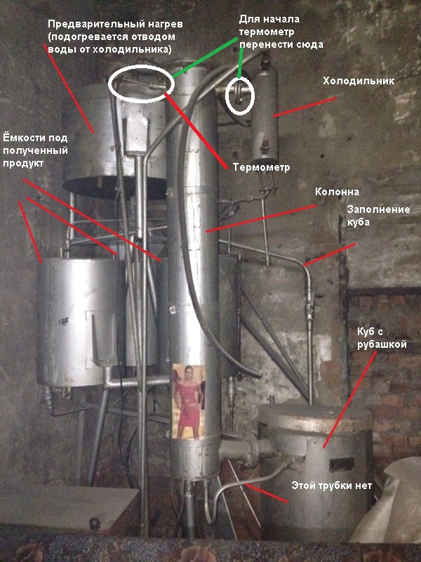

1 фото именно запускавшегося экземпляра в апреле будет, как до агрегата доберусь, чтоб сфотографировать.
Вот фотографии подобного изделия с комментариями по предварительной переделке
2 ИНН с ходу не скажу, увы. По фото ищется 105275, Москва, ш. Энтузиастов, д.29, АО"Конверсия" т./ф.: (095) 176-29-50, 529-77-00, 529-33-44.
Глобальная переделка предполагается такая
у этой колонны внешний вид на стабильную похож, но принцип совсем другой.
Вот, похоже, на это и попался. Бывает.
