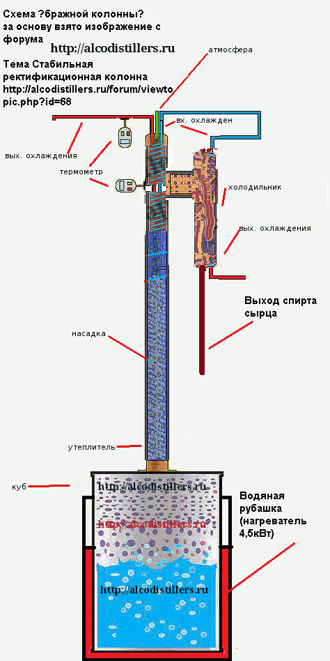

Есть аппарат (бражная колонна)![]()
Из особенностей - подогрев куба на водяной бане и хитро закрученный дефлегматор.
Две двойных спирали верхняя пара - подача воды изнутри, нижняя - снаружи. (если надо - нарисую)
Самое "холодное" место дефлегматора (подача воды охлаждения) получается в районе контрольного термометра.

А можно фото в натуре. А не схему.

1. Что измеряет термометр в той точке царги, что он ДОЛЖЕН измерять и где он должен стоять?
2. Чем занимается верхняя часть "хитрого" димрота, находясь выше точки парового отбора.
3. Какая утилизируемая мощность димрота и какая она должна быть для дефлегматора в БК.
КМК, флегма переохлаждается при такой конструкции дефа.

Там то и особых переделок не надо, димрот правильный вставить. А можно фото в натуре. А не схему.
примерно так и мыслю, димрот из насадки вынести в холодильинк, сделать возврат флегмы, дополнительно холодильник и получить РК. Но это уже в переделках. Фото в апреле сделаю, как до аппарата доберусь

1 температуру отбираемой фракции (определять что отбираем), стоять в верхней точке
2 это вопрос занятный, мне не ясно назначение дефлегматора ВЫШЕ точки отбора (возврат флегмы?)
3 по мощности дефлегматора тоже вопрос спорный, при протоке 1л/мин по площади он втрое больше, но уменьшая проток втрое, что получим? А убрав подачу воды в дефлегматор?

1.Согласно схеме, на термометр будет капать охлажденная флегма с верхнего полу-димрота. Температурой пара там не пахнет.
2.Если нижнего полу-дефа будет достаточно по мощности утилизации, то верхняя половина и не нужна.
3.При расчете дефа исходными данными всегда была подводимая мощность в режиме ректификации, а не скорость потока. Потому что её реально объективно измерить и регулировать. Посмотрите калькулятор на форуме. А такую скорость потока Вы откуда взяли? С потолка или имеются объективные измерения.

Да и из этой конструкции пол-шага до нормальной РК. Только теорию бы подтянуть, чтобы не метаться по сторонам, а идти по проторенной дороге.
Немного ошибся, но все равно до рк полшага. Кроме дефа, ещё и узел отбора подумать надо.

А вот тут попробуйте пообщаться с теми, кто с БК плотно работал, с Виталием например. Я делал только мини (пародию) на БК и немного игрался, по нормальному с ней не работал. Но насколько я усвоил нагрев - стабилизация с настройкой воды, добавление нагрева и отбор с последующей регулировкой нагрева, охлаждение не трогается. но я только игрался и практического опыта по получению качественного продукта нет. Да и схема действительно странная, обычно отбор пара выше дефлегматора в БК, а не по центру. И термометр в точке отбора пара показывает температуру отбираемой фракции, и на него капать не должно, показания скакать будут.
