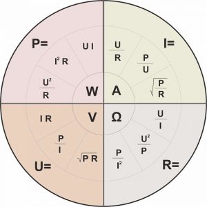

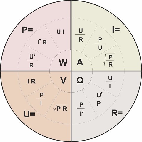

1)в посту 332 есть фотки аппарата там на регуляторе видны деления маркером по вольтам,по ним и ориентировался по формуле  и кстати если кому будет нужно вот фото с формулами пользуйтесь

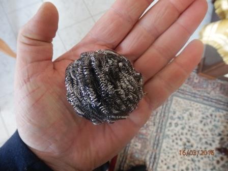

А какой диаметр царги, чет не нашел? У меня на 35 мм - 10-11 штук на 1 метре (90 см насадочная часть). Еще мочалки разные бывают, большие и маленькие, у меня маленькие, по 2 шт в упаковке. И очень сильно зависит, как утрамбованы мочалки.

внутренний 37мм наружный 40мм мочалки были по 4 в упаковке диаметром 5,5см примерно почти не утрамбовывал заталкивал палкой пока не упрётся а 19 это столько влезло на всю длинну

А вы мочалки растягивали, или прям шарами вкатывали? Их нужно равномерно растянуть в колбаску, но чтобы диаметр их был как внутренний у царги. Они должны свободно входит в царгу. И еще, между кубом и царгой нет путанки никакой для поддержки мочалок?

93% это начало тела, головы я не измерял ,мочалки растягивал колбаской но не чтобы они пролетали во внутрь а так чтобы шли в притиркой со стенкой снизу не ставил ничего для поддержки мочалок просто немного поплотней засунул последнюю и кстати как их вытаскивать легче для промывки
