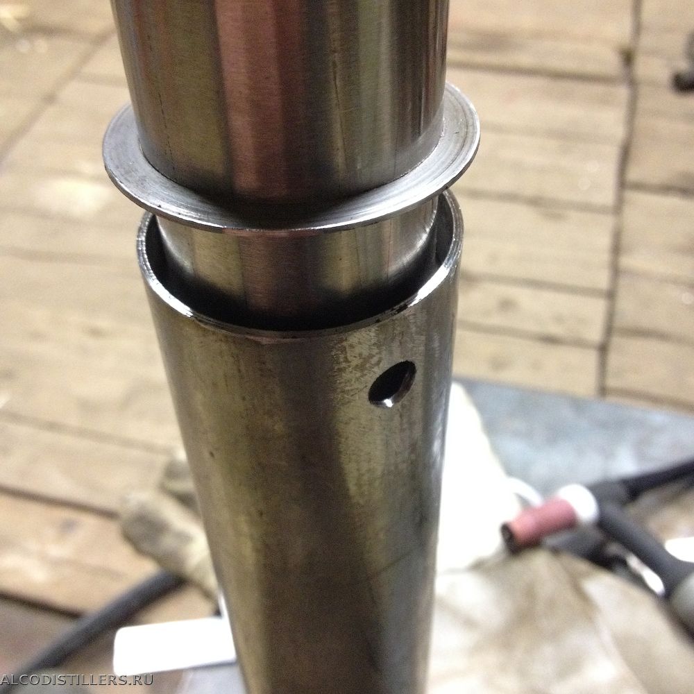

Давно хотел переделать свою колонну, так чтоб была разборная труба, 50см и 1м, заодно пока есть материал сразу сделать "комбайн", РК и БК в одной колонне.
Но вот задачка у меня, где оптимально расположить датчик температуры на 2/3
Одна часть трубы 50см, другая которая 1м на ней расположен дефлегматор около 35см.
Когда буду работать с ароматными дистиллятами то насадки в зоне расположения дефлегматора не будет, а оставшиеся примерно 65см не маловато ли будет для качественного отбора?
Если придётся и 50см трубу прикреплять то место установки датчика 2/3 будет другим.
Опять же если работать на всей высоте то и место опять же меняется.
Не делать же мне несколько мест для датчика  :D

devil-arz, адекватней всего в метровой чуть выше середины воткнуть, тогда приставыш в 50 см сверху (когда надо) будет нормально... по крайней мере информативность не потеряешь.

Иван, в метровой чуть выше середины не беря в расчёт дефлегматор?
Так то эти трубы можно в любой последовательности ставить и любой стороной, когда всю высоту надо использовать)

devil-arz, я запутался на счет дефлегматора). Скажу, как у меня. Если царга 1,1 метр для дистиллятов, то датчик по центру. Если нужно могу снизу добавить 50 см и получу датчик в 2/3.

al, если датчик по центру то получается на 15см ниже дефлегматора, а это как то мало вроде.
Но ведь нам не нужна точность до 1мм, он нам нужен для контроля подхода хвостовых фракций и для контроля правильной работы насадки.
Вот и никак не придумаю оптимальное место расположения чтоб на все случаи жизни)

Я не беру в расчет дефлегматор. Царгу считаю только с насадкой, от куба до дефлегматора.
Это либо 110 см , либо 160 см. Есть отдельно "спиртовая" царга, она 190см, точно не помню, потому, что не пользовался давно. Основной инструмент 110 царга и дистиллят на выходе.

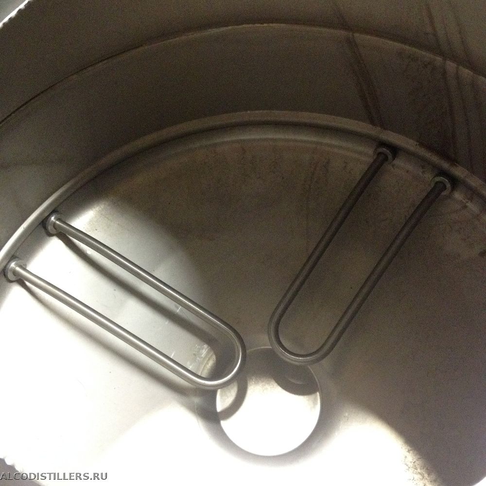

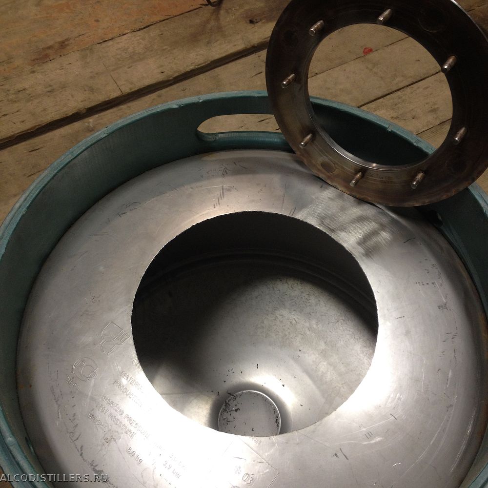

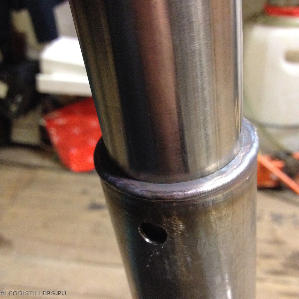

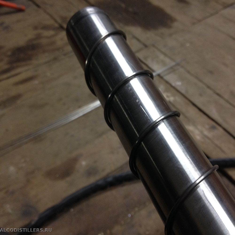

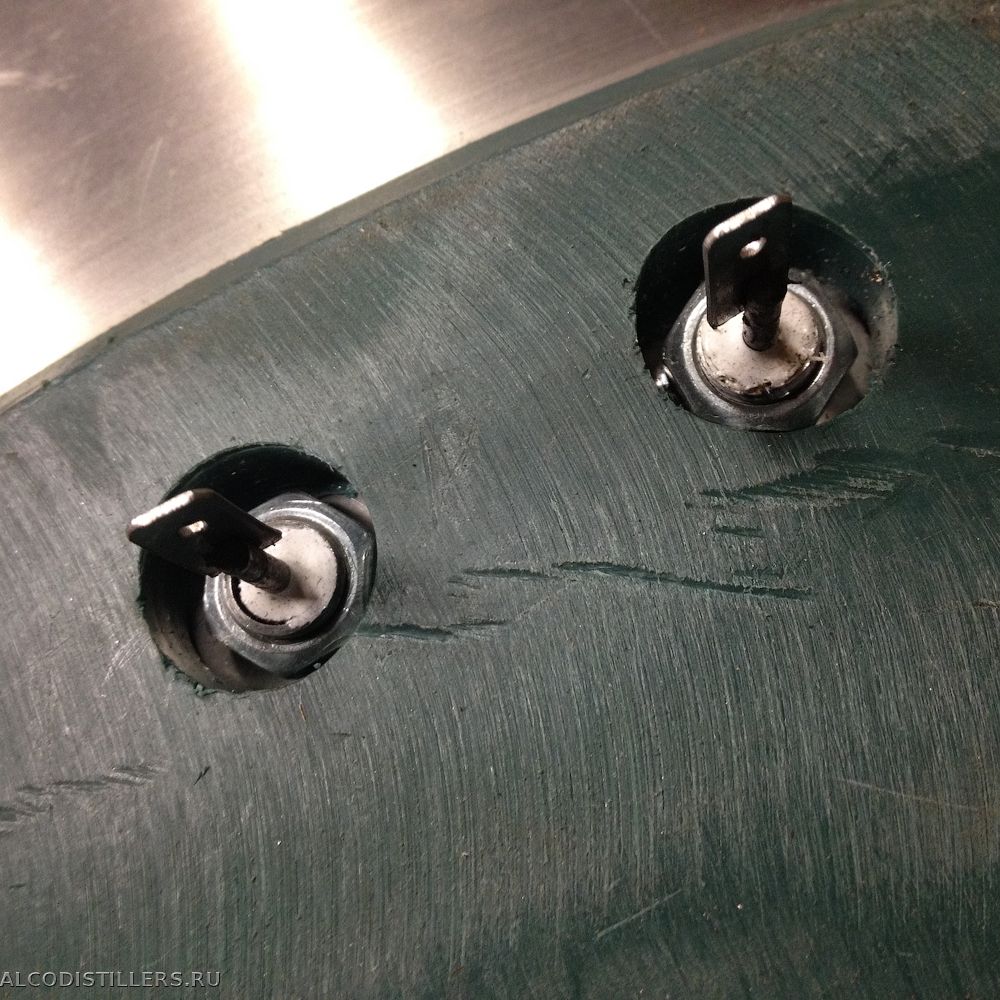

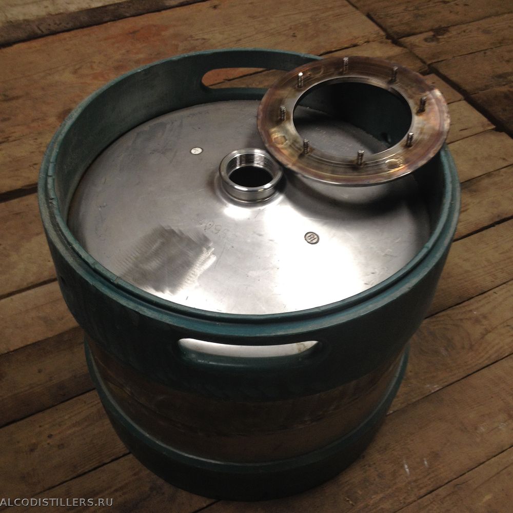

Переделал РК, сделал трубу из двух частей, 50см и1м, на метровой расположен дефлегматор как на БК, получается 2в1.
Так же заменил перегонную ёмкость, она переделана из пивного кега 30л.
Два ТЭНа по 1,5кВт
РК
