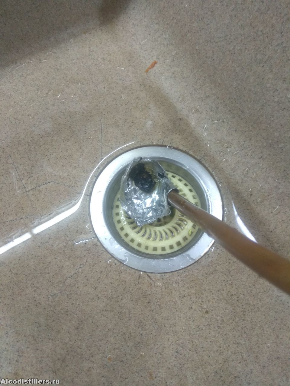

Плавить на открытом огне категорически не рекомендую, замахаетесь потом тушить серу..
сегодня плавил строительным (техническим) феном. Отлично получается. Но увы, одному несподручно и фен держать и фитили протаскивать. Рук не хватает. Но справился.Так-то нужен был 1 фитиль на 0,5 грамма. А сделал 10. От 0,2 до 0,6.
Закурил 10 литров "белого" с кишмиша.
"Ковшик" сделал с фольги.
Серу покупал лет 5-7 назад, на Кубани, на рынке. Ещё и внукам оставлю  :D
