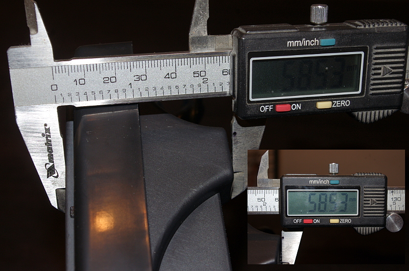

Кто будет "модернизировать" версию Kitfort КТ-107 и делать подставки для постановки широкой и тяжёлой кастрюли, вот размер от низа ноги до верха стекла..  Теоретически, 60мм брусок будет впору.  А вот если кастрюля не свисает по краям плитки, я пока ещё не придумал как её усилить  *WALL*
