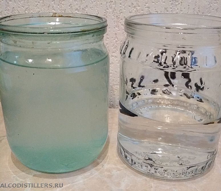

ЖК отобрал в две банки, по крепости в струе:
Первая - 45-35%.
Вторая - 35-23%.
в той, что справа, до того как добавил спирт, тоже был мутняк.
Собрал еще не много "подголовников" и "предхвостов".

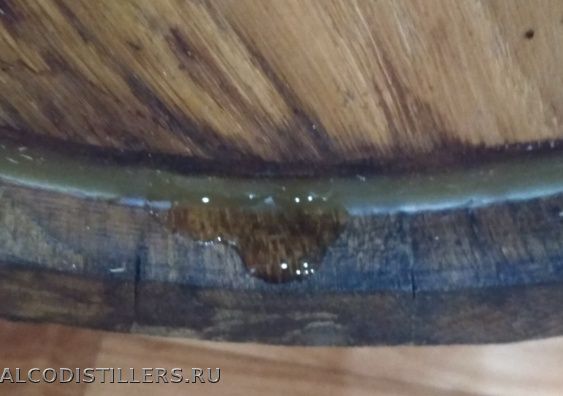

В итоге залил в бочку 12,3 лит. 61%АС. Ну и не большая  неприятность после заливки в виде капельки:
Во что эта капелька выльется – хз. Это кстати одна из трех бочек, что прислали взамен (у двух других состояние хуже, при том что вымачиваются с мая). Ну ладно, не будем о грустном…дальше пиво.

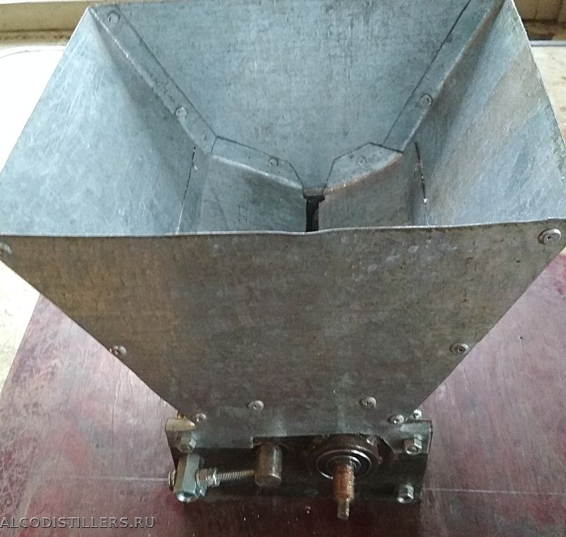

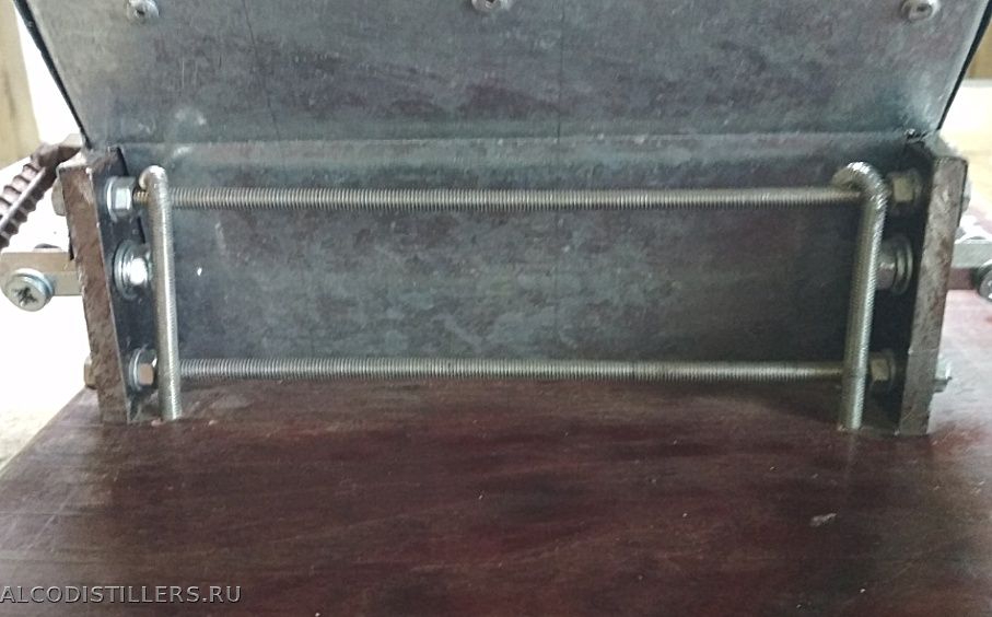

Понятно уже, что с пивом я влипаю, как в свое время с РК…пришлось делать вальцовую дробилку.

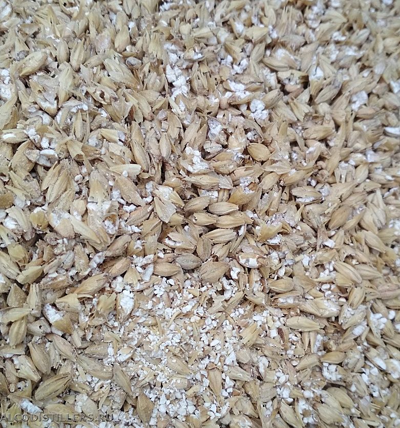

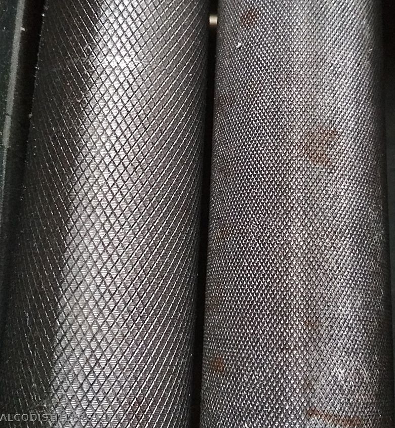

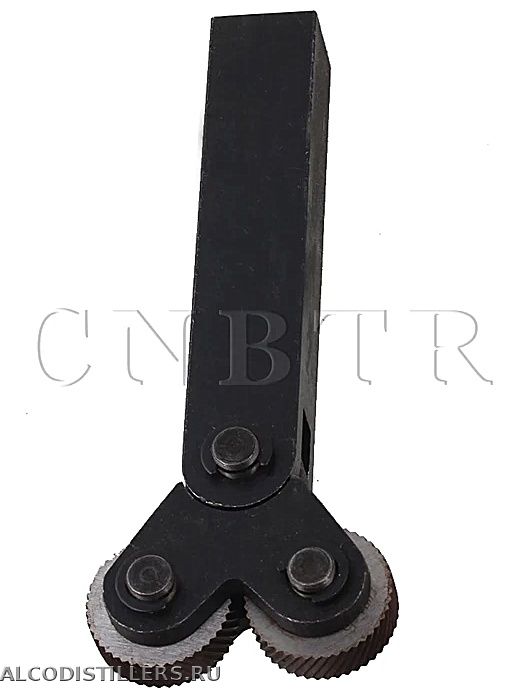

У аликов продается такая накатка:
Цена 1100-1200р. - это самое дорогое, по мелочи еще – подшипники и всякие резьбочки, остальное можно по дороге найти.
Вальцы из обычной трубы:
    size: 58.53Кб type: jpg
    size: 49.72Кб type: jpg
    size: 150.44Кб type: jpg
    size: 209.43Кб type: jpg
    size: 442.17Кб type: jpg
    size: 390.12Кб type: jpg

Igor Miheev, Классный аппарат, про накатку поподробнее можно, что и для чего это?
79
Re: Винокурня за год
Donatello, на токарном станке насечки на трубе делать. У аликов так и ищется - накатка. Т.е. покупаешь не готовые вальцы, а то при помощи чего их можно изготовить...
80
Igor Miheev, Хм валки тогда доблжны быть мягче чем накатка, следовательно метал не сильно стойкий к истиранию. Насколько хватает интересно этой насечки на валках.
