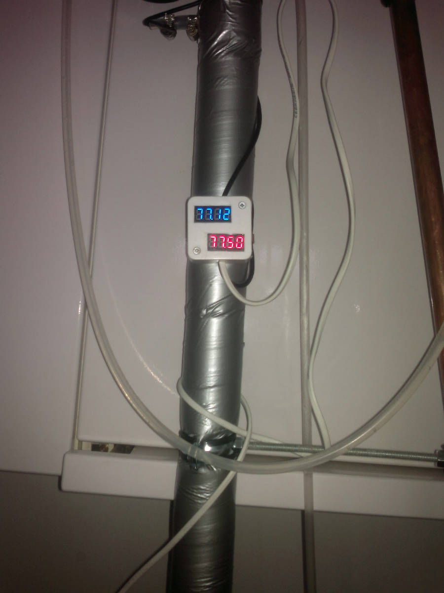

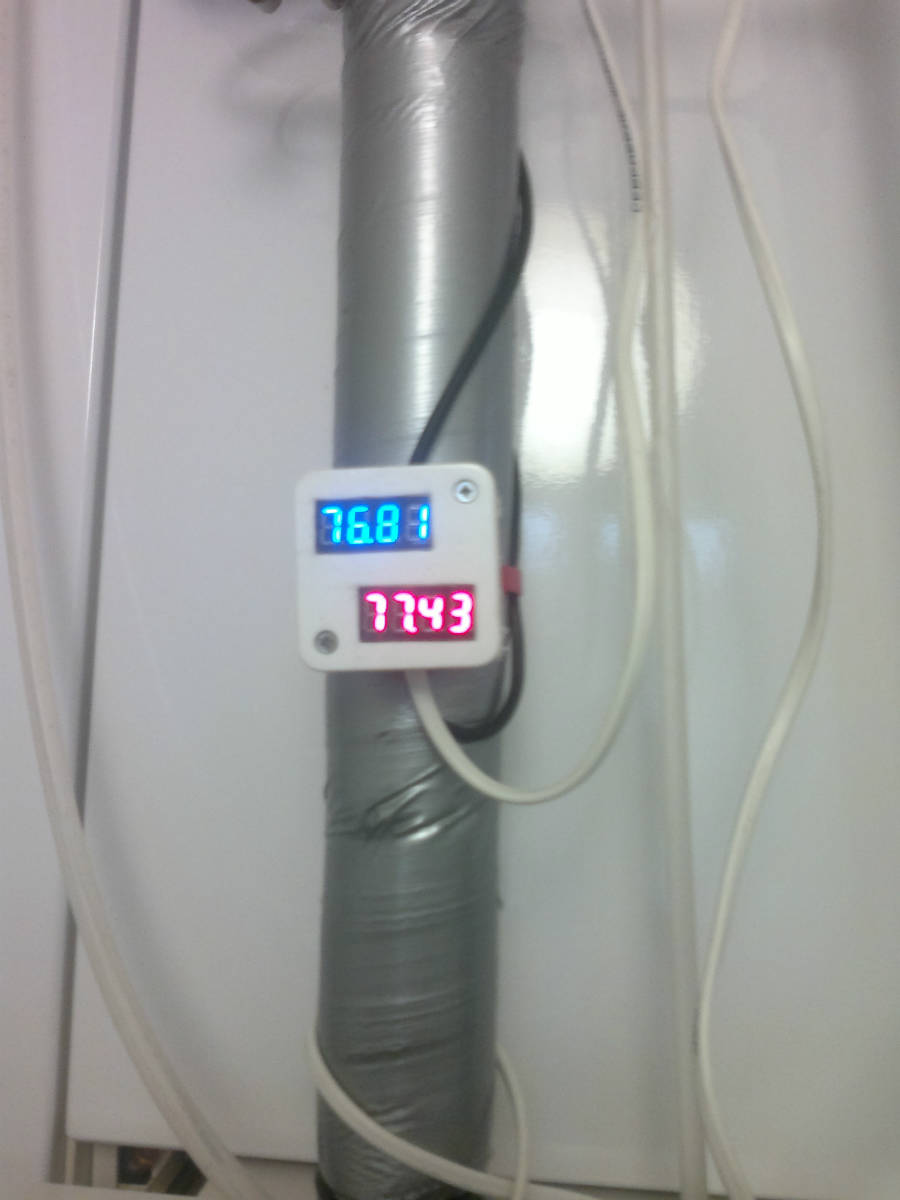

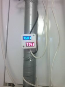

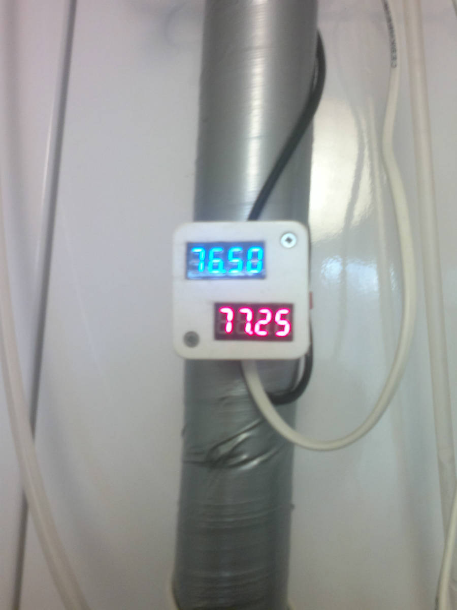

Сегодня продолжил тренировку! :)
Залил в бак 5л СС (смесь из сахарной и с подкормкой пшеницей).
Включил, нагрел, дал колонне поработать на себя.
Убавил нагрев, мощность конфорки выставил на половину, где-то 1,5кВт, вода на выходе 58-59 градусов. Колонна стабилизировалась вот на этой температуре
По капле в сек. начал отбор голов. Отобрал 200мл (10%) за 2 часа.
К концу отбора голов температура стала плавно подниматься и стала
Отобрал ещё 100 мл (5%) за час - подголовники.
Температура слегка поменялась
Головы оставил для технических нужд, подголовники перелил в отдельную баночку.

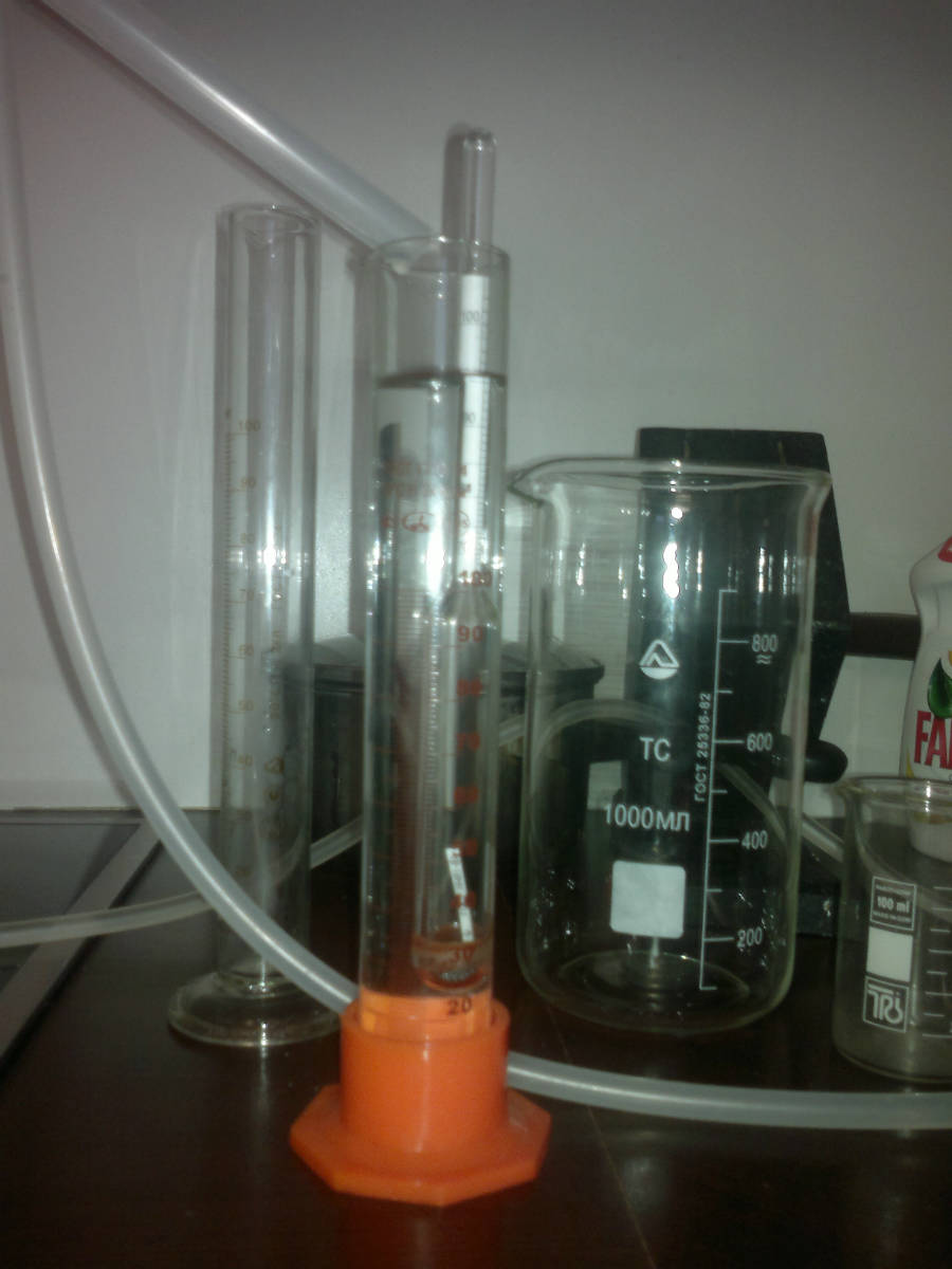

Начал отбор тела. Слегка увеличил отбор, до 300мл в час. Отобрал 200мл., по 100 в разные баночки. Попутно замерял каждые 100мл, везде 96%.
За всё время работы колонны температура на обоих термометрах иногда менялась туда-сюда на 6 сотых градуса.
Всё, времени уже не оставалось, нужно было уезжать в деревню. Плиту выключил, а кран отбора не закрыл... Пока переодевался, накапало ещё где-то 80мл в четвёртую баночку.
Разобрал всё, промыл, уехал. 4 баночки прихватил с собой (100мл подголовников, 2 по 100 мл тела и последнюю, даже не знаю как назвать эти 80 мл).
Гуру, подскажите, что и куда можно употреблять из этих 4 баночек?!!!
