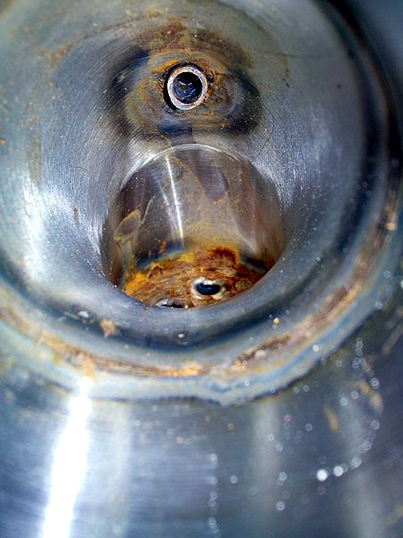

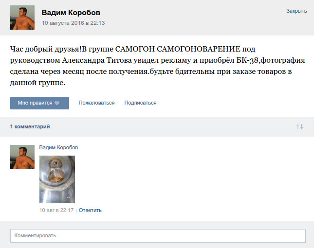

Ещё один сигнальчик. Продают от имени "Женя Соловьёв"... но нужно понимать, что там таким "Васей Пупкиным" без стеснения прикроются известные строители вундервафель.
Re: Самое лучшее и худшее оборудование для самогоноварения и винокурения
Ещё один сигнальчик
Похоже обычными электродами сварен.
Александр174 ©:
Не факт, тут может быть что угодно, к примеру присадка не та или 304 сварили с 430 маркой

Микишка ©:
Сути это не меняет.
Александр174 ©:
Микишка ©:
Сути это не меняет.
Как не меняет! ВСЕ МЕНЯЕТ.
Когда просто варишь сталью 3 или когда нержой котороя содержит мала титана, разница большая.
Вот у меня бак у него дно магнитное а стенки нет, и тоже по торцу типа ржавчина но это не она это окисление.

Микишка,  и меня именно это и удивляет,  люди пытаются сделать хорошую вещь, тратят время, деньги и из-за какого-то не того электрода, присадки, насадки не той марки получается вот такая херьня. Одно дело, если это делаешь для себя и делаешь это осознанно, понимая, что ну вот такие условия и тщательнее будешь  мыть свои приборы (колонну, бак и т.д.). Другое дело, когда купишь такую вещь в магазине и узнаешь об этом постфактум.

Микишка ©:
"Трава" - не наркотик, водка не яд, а окисление не является причиной коррозии.   *WRITE*

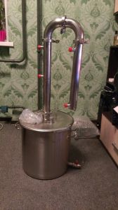

Мне кажется, одной из лидирующих позиций в топе худших заслуживает Магарыч.
- Тонкое дно- высокая вероятность пригара
Тоже обжёгся на "Магарыче"
- тонкое дно при нагреве на стеклокерамической плите выгибается и вся конструкция начинает качаться как маятник пока не прогреется содержимое.
- из - за тонкой вертикальной трубки, соединяющей бак с сухопарником постоянный захлёб, не плевался только, потому что весь "передоз" в двух сухопарниках "висел" и трубка для отбора продукта тоже тонкая, внутренний диаметр со спичку.
- снаружи аппарат блестящий, а внутри металл покрыт грязной смазкой, в том числе и трубка отбора, не потрудились даже отмыть перед изготовлением.

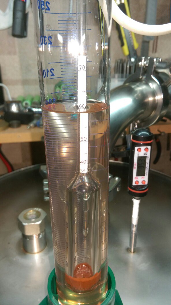

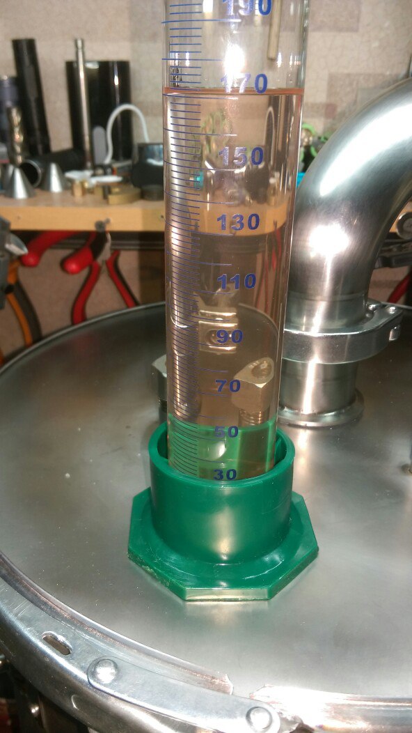

Очередной звоночек, стоило ожидать... Попаданец Иван Дмитриев, прислал фотки...
Представляю вашему вниманию агрегат под названием "Булат" от конторы "Ректифай"... Если мне не изменяет память, активно продвигаемая Тимоном без Пумбы, тем самым изобретателем квазисимметричного cтелларатора.  Агрегат выдает розовый сырец (ржавчина), всем девочкам на зависть... А продается как нержовый.... Делайте выводы.
Фоточки...

...   Агрегат выдает розовый сырец (ржавчина), всем девочкам на зависть... А продается как нержовый.... Делайте выводы.
Розовый сырец - это жесть! Но не думаю, что ржавчина умеет летать. Скорее где-то дырочка микропестрическая в охладителе, вероятнее в сварочном шве, вот и попадает ржавая водичка в готовый продукт. Когда только пытался с аппаратом определиться, ещё до форума, много отзывов читал, что кЕтайчатина поголовно этим страдает. Или непровар или быстрая коррозия в районе сварочного шва.
Да и градус продукта как бэ намекает - продукт разбавлен.
Натурпродукт - это наше всё!

EVS ©:
Ну так это выявляется на раз - на холодную, без нагрева аппарата, запустить воду посильнее и если дырочка есть, то хоть немного из трубки для выхода продукта капать начнет.

_Михалыч ©:
Да ктож против, можно и выявить. Только это уже совет попаданцу, деньги то уплочены. Может успеет по гарантии обменять или сдать нафиг...

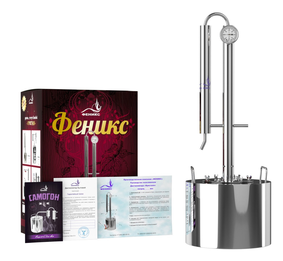

Сыну подарили аппарат. Называется "феникс".
Чтобы не дербанить колонну и не снимать прямоточник для выгонки браги на СС, попросил его во временную эксплуатацию. Короче, хвеникс, сцуко, даже в качестве дистиллятора не работает. Куб - 12 литров, дальше 40 см восходящая труба ф28мм, в вершину которой вварена полуокружностью 8мм труба, на конец которой наварен опущенный вниз прямоточный холодильник 10 мм с рубашкой (та-да-м-мм) 28 мм. Длина прямоточника где-то 30 см. Гордо именуется колонна с укреплением. Укрепление, как я понял, за счет проходящей насквозь через нижнюю часть царги, трубки подачи охлаждения. Т.е. 25 мм 8-ми мм нержавеющей трубки, заполненной холодной водой, выполняет роль офигенного дефлегматора. Залил 3 литра воды. Довел до кипения. И нифига. Бормочет, плюется, конденсироваться не желает. Регулировка охлаждения - пофигу, что холодная, что горячая. Кое-как добился 1 каплю за пару секунд. Плюнул, выключил, разобрал. Убрал в коробку. Коробка - красивая *THUMBSUP* Снял прямоточник с РК, собрал дистиллятор, с 12.00 до 14.00 - 2 литра СС. Выключил, вечером продолжу. Вот такая она, жизть с "Фениксом", тижолая :)
