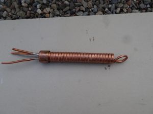

Димрот мотал первый раз, хвост немного подмял.

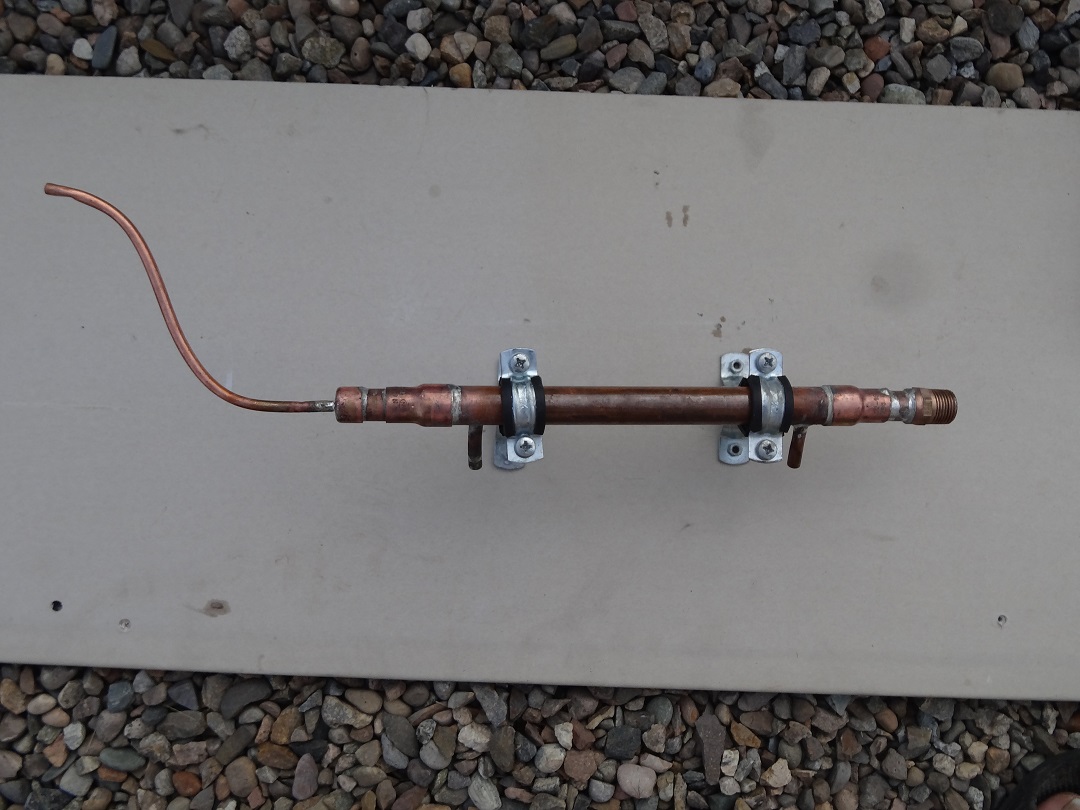

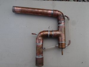

Узел отбора и возврата флегмы

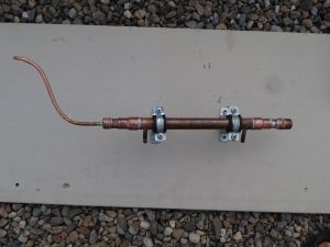

Доохладитель

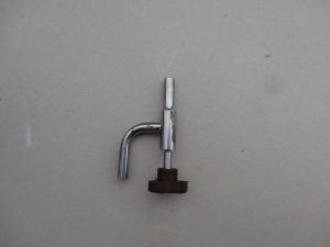

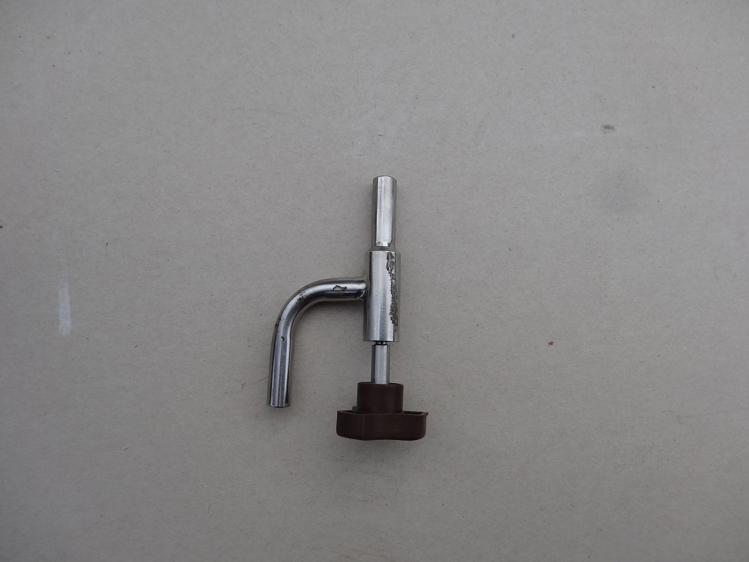

Кран отбора

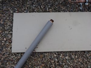

Царга

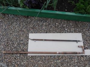

БК с дэфом из остатков предыдущей РК
28 мм., высота до ДEФа 900 мм.

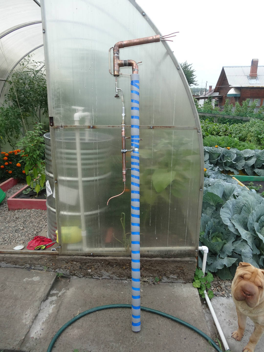

Ну и общий вид изделия

Костровой пишет:
Информации на данный момент на нем столько

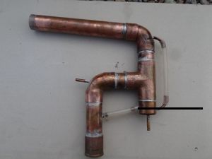

ну ёлки-палки, чуть ли не в каждой теме пишут про ошибку с уровнем. Нижнюю трубку отпилить нужно, иначе покажет уже только полный захлеб.  :)

Ну так я написал что завтра красоту буду наводить)))
Обрежу ее.

А в теплице -это куб на 200л? :)
9 (2016-08-04 15:44:04 отредактировано )
Re: Моя РК-2 35/1550
Александр174 пишет:
Угу, только жена им пользуется  *JOKINGLY*

Регулировка крана отбора нравится. Минимальная скорость (которую удалось стабильно зафиксировать) 1 капля в 8 секунд. Чтобы была одна капля в 3 секунды, необходимо довольно ощутимо повернуть.
Капельницу, что после крана поставил для визуального контроля выкинул, трубка тоненькая, не покапельно льется, а как только заполнится определенный объем. Диоптр можно будет туда сделать. Вот только надо ли...

Прогнал колонну на головах. Мало было их, чуть больше литра. Добавил 6 литров воды и часа три на себя погонял. Завтра в бой на рабочем режиме.
P.S. С димротом работал впервые, приятно удивлен. 2 кВт на минимальной подаче воды переварил очень легко. Запас есть по мощности.
