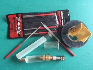

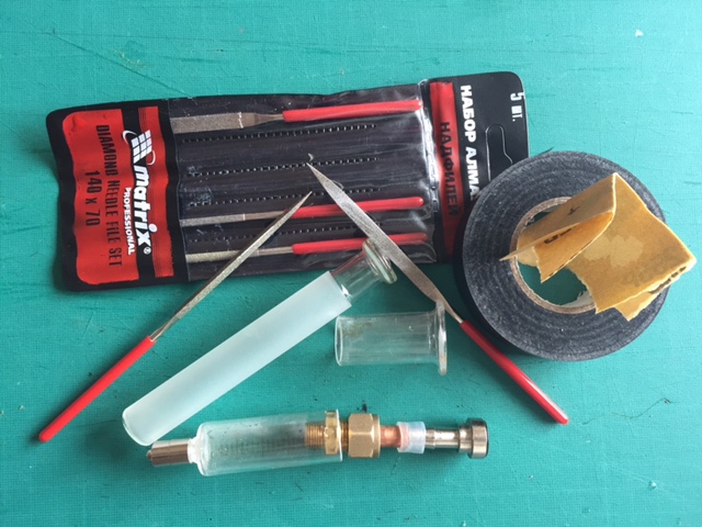

В общем сделал я так... Шприц обмотал двумя полосками изоленты, оставив между полосками гдето пол-миллиметра для пропила. Пилил в ванночке с водой алмазным надфилем тре (вода не давала нагреваться месту пропила и собирала стеклянную крошку. 10 минут работы - отличный результат!
al, SLOG - спасибо за идеи!

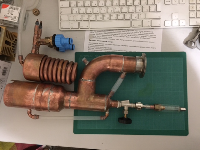

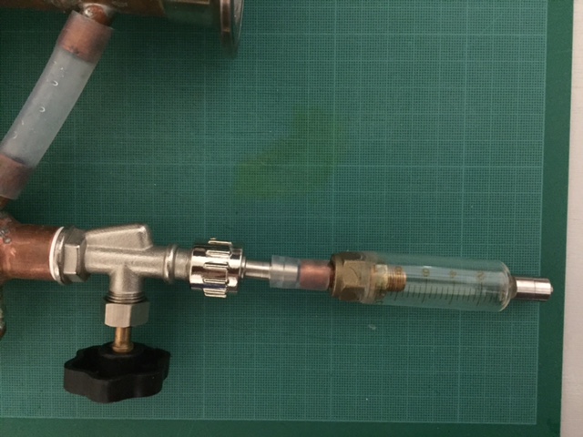

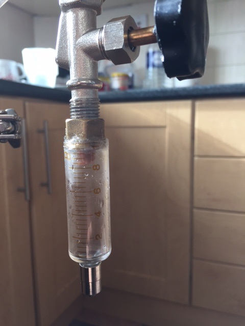

В верх шприца на силикон вклеил компрессионный фиттинг с трубкой на 8мм. Вот как это будет крепится к голове РК (тоже свежеспаянная  :[ ):

В верх шприца на силикон вклеил компрессионный фиттинг с трубкой на 8мм. Вот как это будет крепится к голове РК (тоже свежеспаянная   ):
Красота! У меня подобная приблуда из лабораторного пластика, пока жива. Не нарадуюсь, не понимаю, как раньше жил.
В верхней части надо маленькое отверстие для связи с атмосферой. Понадобится, когда будешь пережимать трубку ниже и с секундомером замерять скорость отбора.
33
Re: РК 35 мм с двухрядным димротом
Piper ©:
Я уже про это подумал - когда на воде протестировал... Не бежит из-за создаваемого разряжения.
Спасибо за совет - подтвердил мои мысли...

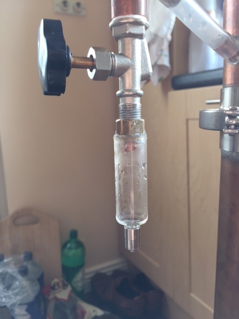

В общем и целом, доработал я диоптр с учетом совета от Piper и другими своими мыслями.
Доработка: 1) связь с атмосферой; 2) жесткое соединение с краном отбора.

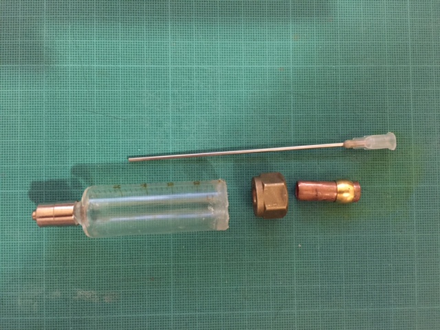

Итак, разобрал и подготовил новые детали:

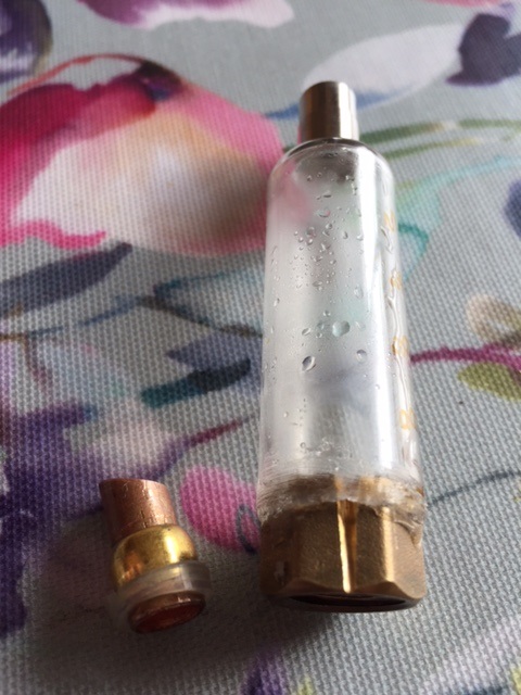

Гайку приклеиваем снова на силикон резьбой наружу. Это гайка от компрессионного фиттинга на 8мм. Ее наружный фланец отлично входит в отверстие диоптра, а резьба - как раз накручивается на 1/4 резьбу крана отбора. Очень удобно!
Для связи с атмосферой сделал пропил в одной грани гайки. Для соединения с краном и создания ровных капель использовал 8мм трубку, на которую напрессована оливка - она служит стопором для трубки - т.е. гайка и трубка живут отдельно...
А вот как это смотрится в сборке:
Проверил как работает на воде - выходное отверстие в шприце оказалось слишком малым чтоб противостоять поверхнострому натяжению - вода скапливалась и не проходила на выход... Но как как это диоптр для спирта, а не воды, у которого нет этой проблемы - я проверил на спирте... Здесь было все ОК! Краном регулировал капли, диоптр пропускал на выход - сказка! доволен, как слон!  *BRAVO*
