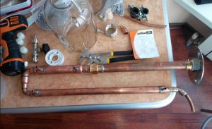

Alessandro, у меня там же, надо будет сфоткакть как-нибудь.

Забыл упомянуть, напаял на выходе из холодильника уголок 45 град с заглушкой и трубкой ф10, соединение царги с дефом через силиконовую прокладку 1" (купил в сантехмаркете за 23 р. 4шт)
Кстати, Артем, в принципе холодильник не гуляет, фитинги достаточно толстые, поэтому не вижу смысла ставить хомуты вообще, при таком расположении холодильника, параллельно царге нагрузка на соединения небольшая.

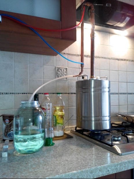

Сегодня стал перегонять бражку, в режиме дистиллятора, результат довольно скромный  :( , похоже старый дистиллятор рано в утиль списывать, впредь брагу буду на нем перегонять наверное, а эту колонну надо допилить до конца и только СС на ней гнать.
Прошел 1 час после закипания браги:
На выходе с 11 литров браги из инвертного схара, за почти 3 часа работы, примерно 3200 мл 43% СС, гнал до 10%, дальше хозяйка прогнала с кухни, пришлось остановить. По ходу возникли подозрения на утечку пара из под соединения с фланцем, буду разбирать, анализировать.

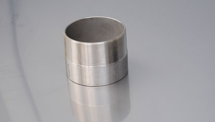

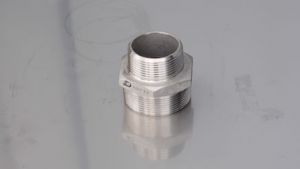

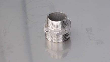

для герметичной установки на фланец куба можно использовать такой вот ниппель
дистиллятор крепится к меньшему диаметру ниппеля + прокладка-шайба, а широкая часть должна прижимать прокладку с нижней стороны фланца.
большую резьбу можно отпилить.
или искать сварщика, пусть приваривает ниппель приварной
Хорошие сварщики не берутся приваривать нержавейку к латуни, надо искать похожие металлы, но мне не попадалось ни фитингов из нержи, ни фланцев из латуни  *SCRATCH*

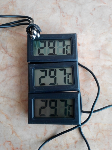

Получил наконец то из поднебесной посылку с термометрами  :) , что удивило, так это то, что они одинаковую температуру показывают, ну правда один из трех чуть шустрее реагирует на изменения, а так то, грех жаловаться.
Сравни их при нагревании и в кипящей воде. В разных диапазонах могут разниться показания.

Решил я вчера, попробовать перегнать чачу на своей коротышке. Вот что из этого получилось:
Залил в куб 7,8 л СС 40% из изабеллы, по АС это 3,12 л.
Головы - 250 мл (вылил)
Банка № 1 - 150 мл
Банка № 2 - 250 мл
Банка № 3 - 500 мл
Банка № 4 - 1500 мл
Банка № 5 - 200 мл
Отбор № 1 прошел стабильно при t 76,6
Отбор № 2, 3 в нестабильном режиме, при t от 76,5 до 78,2 (краткосрочно) - скачки были вызваны неправильно выбранной мощностью горелки, все таки надо работать на средней мощности.
Отбор № 4 проходил стабильно при t 76,6
Отбор № 5 в начале t 76,6, при t 77,1 остановка отбора.
Остаток в кубе 220 мл АС, уже не стал выжимать. Вылил.
На все про все ушло 6 часов.
Теперь думаю, как поступить с №№ 1, 2, 3, надо бы разнюхать, что там
