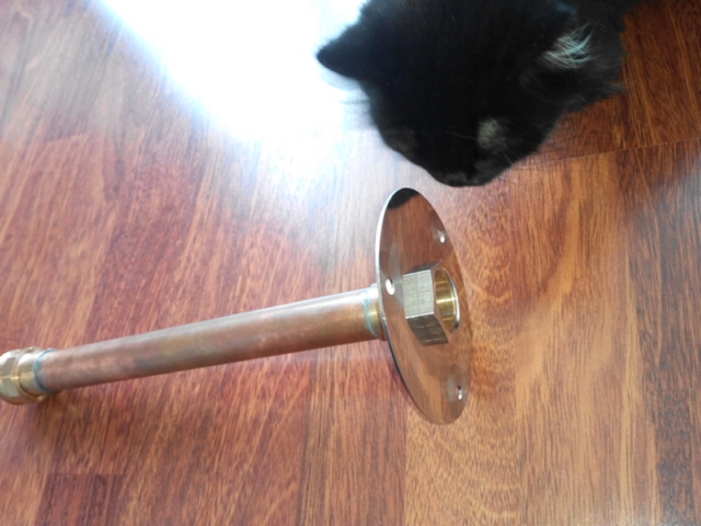

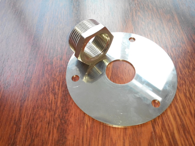

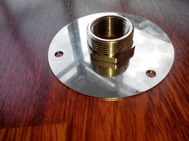

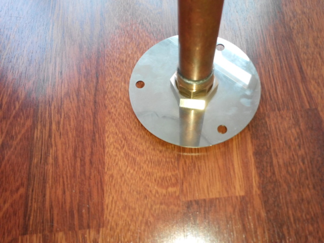

Вот смотрите, сделал крепление к фланцу так:
А теперь хочу вот так:
Можно ли припаять бронзовую никелированную футорку к нержавейке с помощью мягкого припоя?
Можно - я у себя на фланце к нержавеющему сгону на 1" припаял латунную футорку 1" на 1 1/4". Нержавейку стоит предварительно облудить.
Только не понял глубокого смысла припаивать футорку к Вашему фланцу. Не проще поставить ее в первоначальном варианте на фум раз и навсегда и более не разбирать? У Вас фланец не слишком большого диаметра (на глаз - порядка 120 мм, угадал?), его вполне можно хранить не разбирая с царгой.

Alessandro ©:
Припаять можно, никель зачистить только. НО я боюсь, что отскочит в самый ненужный момент. Очень большой рычаг, олово может и не выдержать.
На рынке бывают футорки внутренняя 1" внешняя 1 1/4" удлиненные. Ее поставить насквозь, снизу пропаять для герметизации и чтобы не крутилась. А сверху гайкой затянуть для механической прочности. Если нет на рынке заказать где нибудь на заводе. Или заказать из нержавейки и проварить аргоном.

]На рынке бывают футорки внутренняя 1" внешняя 1 1/4" удлиненные. Ее поставить насквозь, снизу пропаять для герметизации и чтобы не крутилась. А сверху гайкой затянуть для механической прочности. Если нет на рынке заказать где нибудь на заводе. Или заказать из нержавейки и проварить аргоном.
На будущее наверное так и поступлю, очень уж сквозное соединение с помощью двух гаек хлипко выглядит, боюсь будет вибрация и самопроизвольное раскачивание во время кипения в кубе.
Это как раз совсем не хлипко, скорее толщина фланца маловата, он просто гнется.

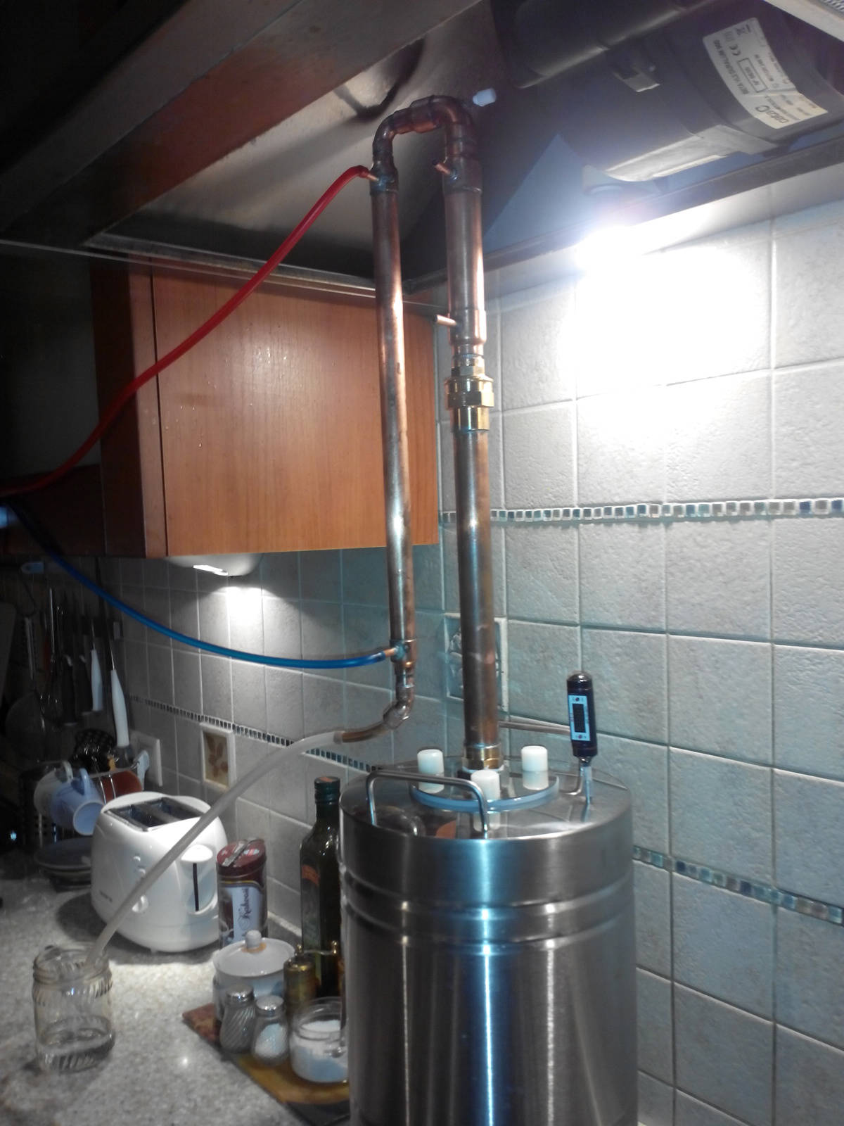

Re: Компактная БК из медных фитингов
Alessandro, без нижнего крепления холодильник не пытается объявить независимость? Я свою в очередной раз переделал, загнул также, как у вас, и крепление сделал из сантехнических хомутов, т.к уже пару раз перепаивал это соединение. На 54мм тоже нижнее крепление сварил. В обеих колоннах труба холодильника впаяна в отверстие в восходящей трубе- похоже, реальный минус удешевления конструкции.
100
Пока держится, но это пока термометры не пришли и др., я ее просто испытал на герметичность, а крепление холодильника думаю сделать повыше, между царгой и дефом есть небольшое пространство, как раз по ширине хомута, там и свяжу. Ниже делать как то неохота, иногда придется царгу откручивать, чтобы насадку промыть-сменить, хомут в этом случае тоже снимать надо будет, а мне лень. :)
