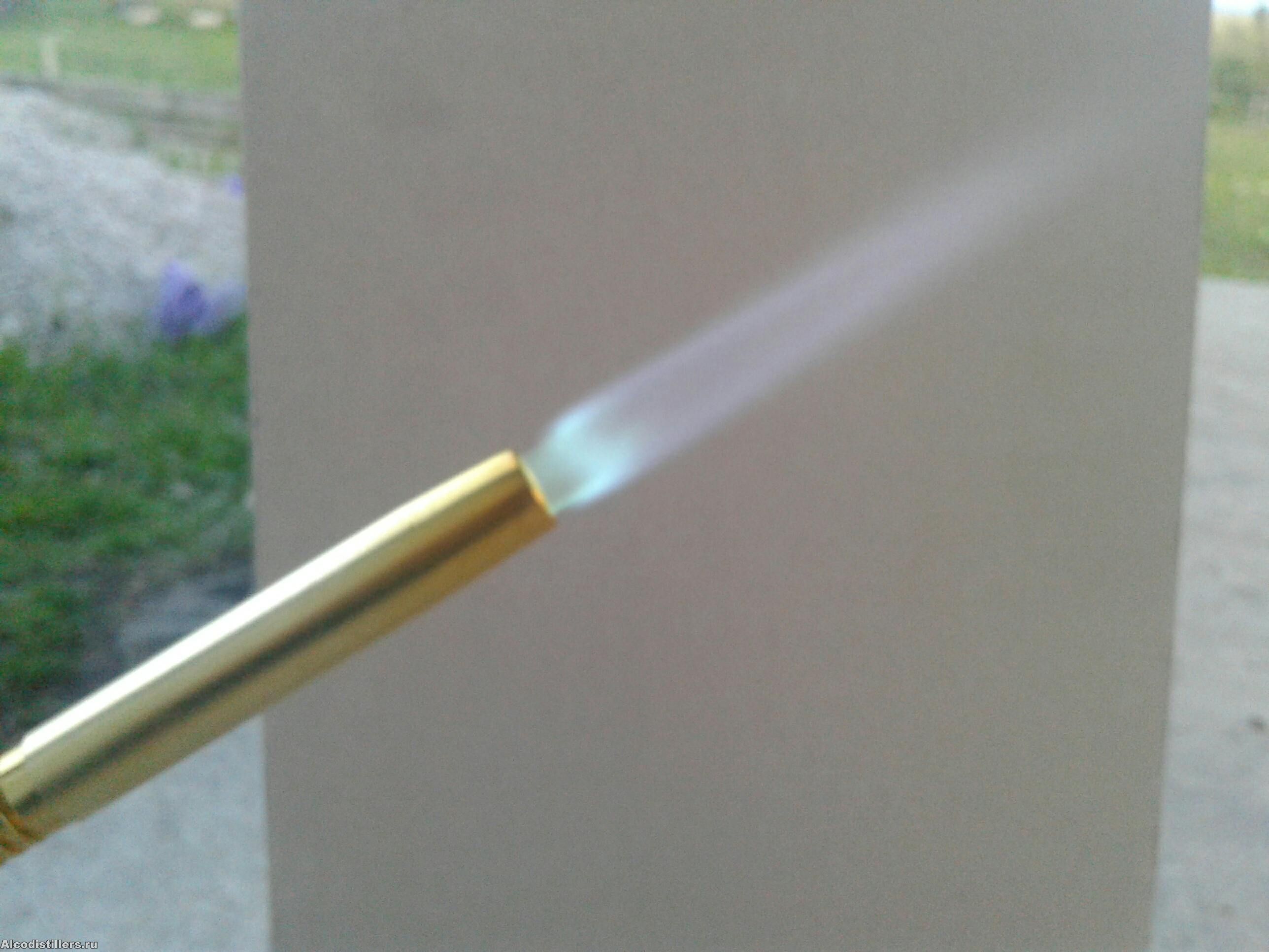

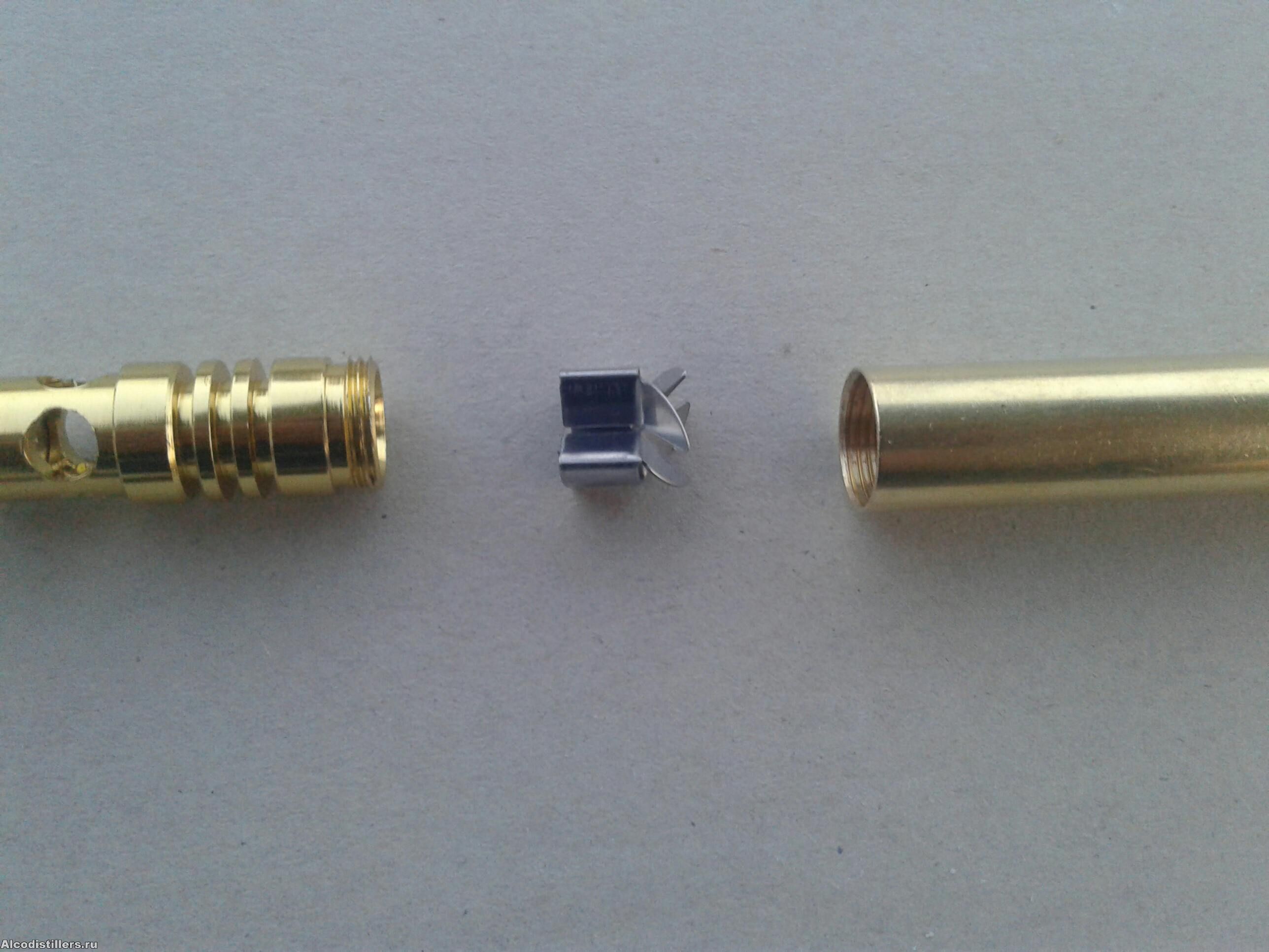

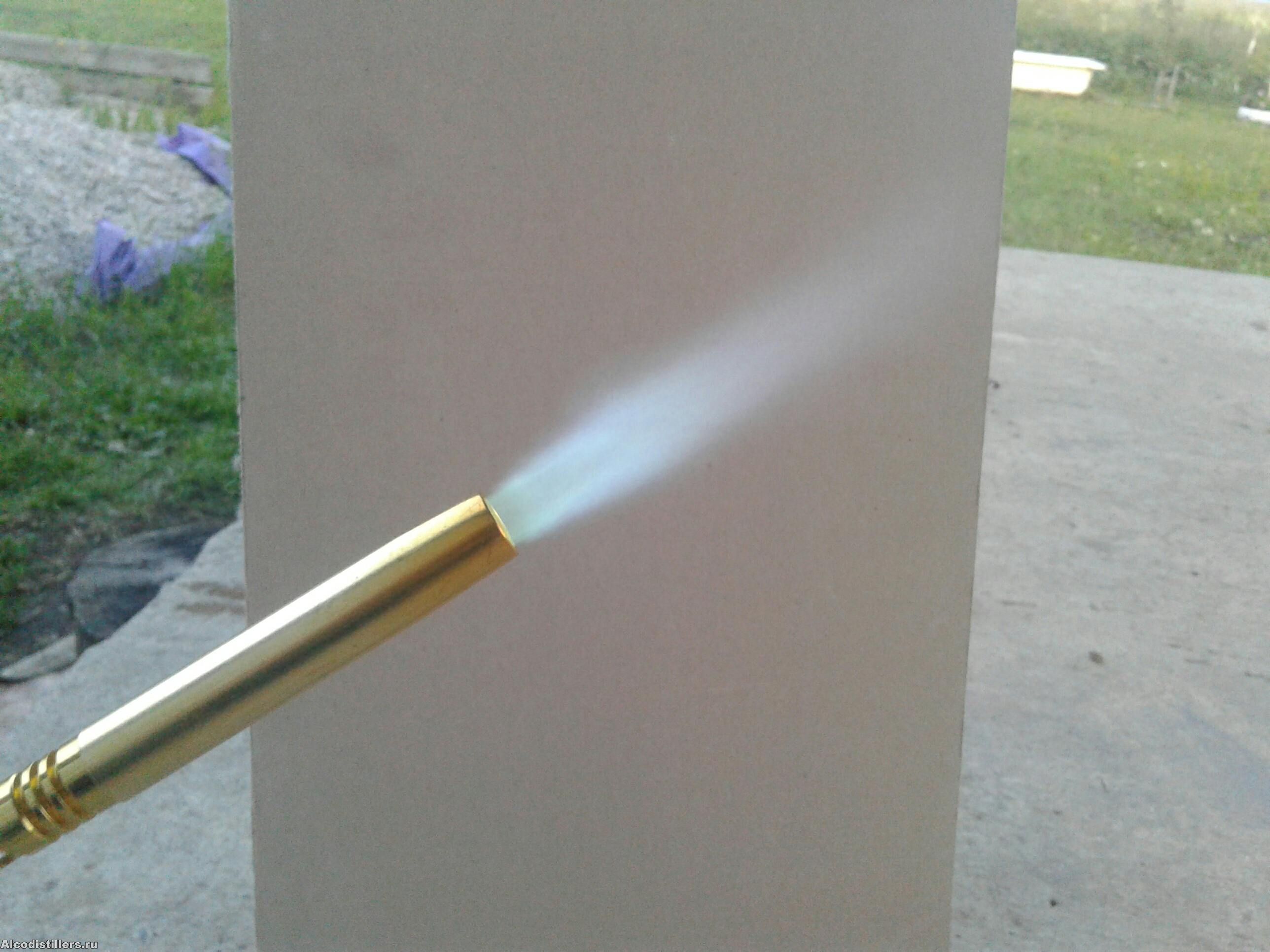

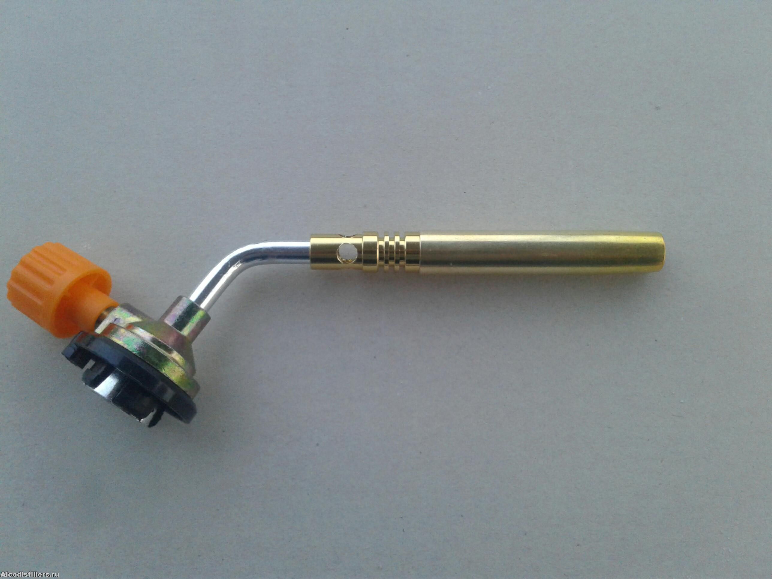

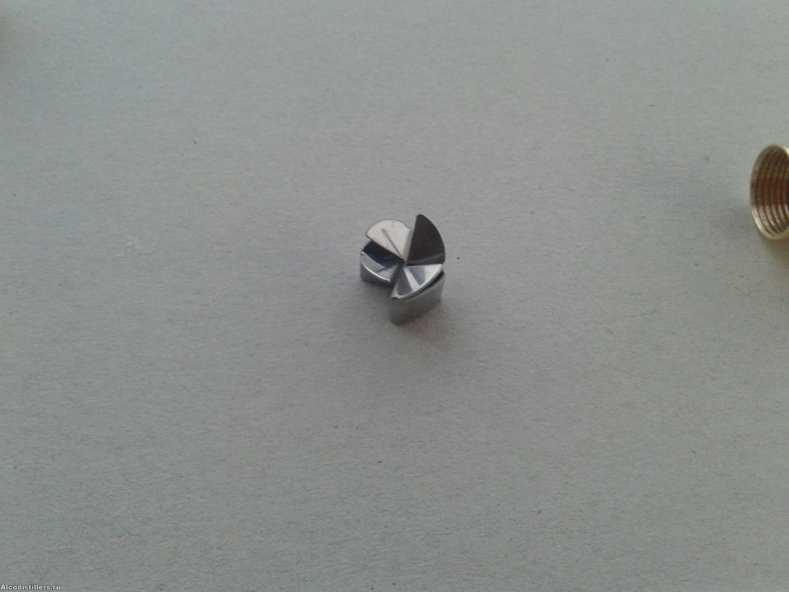

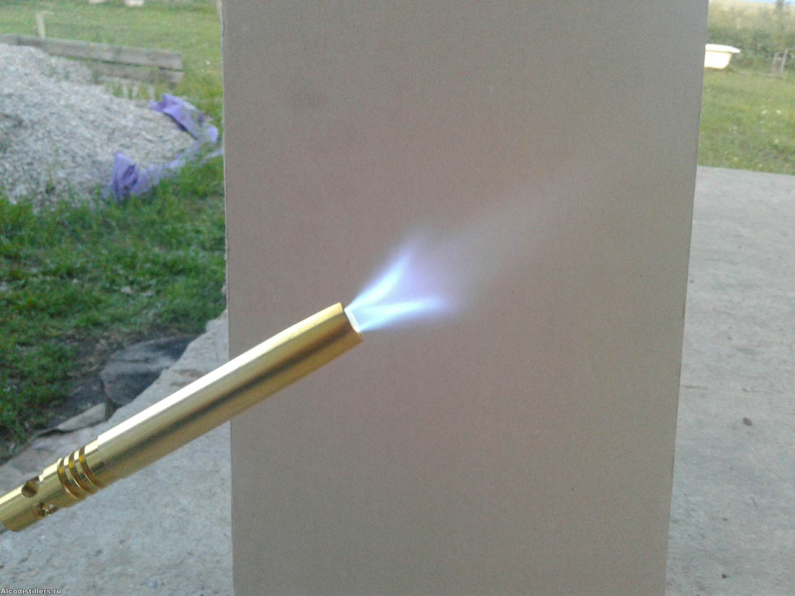

Прикупил себе дешевую горелочку, типа Следопыт, но Чингизхан. 270 рублев.
Разобрал, посмотрел, протестировал. Внутри сопла есть, ну назовем ее "турбинка".
Так вот если ее передвигать по соплу, то горелка круто меняет свои параметры, под любые нужды.
1) Турбинка стоит в конце сопла:
2) Турбинка стоит в середине сопла:
3) Самый интересный режим. Турбинка стоит в начале сопла. Я назвал это режим : Реактивный. Пламя агресивное, и звук стоит, как у хорошо прогретой паяльной лампы. Видимо в этом режиме, горелка выдает заявленый киловатт.
Короче говоря, я доволен :)

Борис, очень интересно как она справится с твёрдым припоем, если производитель про это говорит. Я все возможные варианты скупил, ища такую, но так и не удовлетворил потребность (только на мелких деталях). Только с кислородом.
А вообще с таким соплом, которое даёт тонкое пламя, тоже мне больше всего нравится - хорошая горелка  *THUMBSUP*

Боюсь Вас всех разочаровать, но такие "Следопытообразные" горелки начисто "сливают" к примеру тому же KEMPER 1047SC. Сравнивал обе горелки при пайке одного и того же материала - даже газ прикручивал через переходник от одного баллона. Кемпер ощутимо "мордатей" в плане нагрева :). А если к Кемперу ещё и баллон с мап-газом прикрутить... :)
Твёрдым припоем этим "чингисханом" если только мелочёвку помучится...
