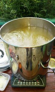

Сварил первый раз медовуху.
По рефрактометру довел до 17% раствор меда в воде.
Нагревал пару часов постоянно снимая пену. Грел в тридцатилитровой кастрюле на индукционке. Закипела лишь в конце и то слабо. Видимо сталь не сильно ферромагнитная у кастрюли.
За 20 минут до окончания положил мешочек с хмелем и несколькими горошинами душистого перца, четвертью палочки ванили. Хмель кстати аптечный.
Делал все в беседке. Оставил остывать до утра.
Утром развел 3 столовых ложки винных дрожжей. Залил в сусло и оставил опять же на улице.
Вечером проверил - все бродит отлично. Укутал одеялом и оставил.
Как перебродит, декантирую и добавив разведенного и прокипяченого медового раствора, поставлю на вторичное брожение.
Надеюсь на вкусное медовое газированное вино.

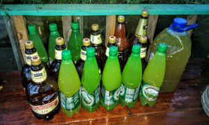

Разлил первую пробную медовуху по бутылкам. Постоит денек на улице, потом в подвал на созревание.
13 (2016-06-30 11:37:02 отредактировано cern)
Re: Медовые напитки
не хило так =) у меня всего 3 литра бродит и тоже в смятых бутылках
Re: Медовые напитки
Это первая партия. Меда еще как минимум на две.
На пополам с хозяином меда.
А смятые потому, что недоливаю и выдавливаю воздух. Потом газы разопрут бутылку.

Вчера снимал пробу. Напиток получился газированный. Вкус приятный, как медовое шампанское. Много сладости. Будем ждать созревания.
