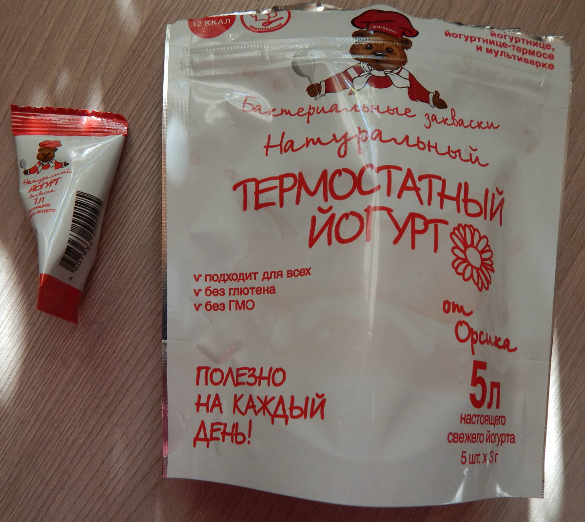

Вчера с тэнами на муке тоже пригар словил, но это больше из-за того, что последней время Ахренел слегонца...
Опишу, негативный опыт может пригодится.
Мука пшеничная " Старый оскол"- 10 кг.
Солод Курский - 1,7 кг.
Вода - 35 л.
Осахарил - 17 брикс
Дрожжи Воронежские спиртовые - 150 гр.
Йогурт - 3 гр. (по проторенной Иваном дорожке)
Бродило неделю...в итоге - 6 брикс, ph-3,4.
Запах- нежная, молочная ириска.
Верхние 25 литров слил, решил перегонять на тэнах  *WALL*
Нижние 25 литров (гущу) сразу перегнал на ПГ, здесь все в порядке, а вот верхние на тэнах пригорели!
Обидно в тройне, что обе части гнал в одну емкость, соответственно все слил в канал.
Обязательно еще раз повторю пропорции потому, что запах был очень вкусный.
Первый раз такая фигня с пригаром.
Ну да ладно...уже обтерся и залил...едем дальше.
