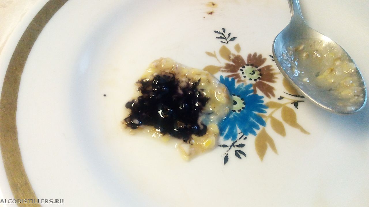

Коллеги, скажите, это сусло осахарилось как я понимаю? Полностью? По рефрактометру 17 брикс! Похоже у меня получилось.
Вчера в 19,40 залил 24 литра холодной водопроводной воды в кастрюлю и поставил греть. Через час не закипела!  Закипела только через полтора часа, как то уныло, конфорка газовая большая. В кипяток засыпал 3,2 кг кукурузы и 2,4 кг пшеницы, все в виде магнитовской сечки. Минут 10 поварил и выключил не утепляя. Утром в кастрюле не то что ложка, гиря пудовая сверху бы лежала. :D  :D  Что ж делать, температура 60 внутри, с краев меньше. Насыпал солода белого молотого ячменного сверху 1 кг, кое как начал мешать, особого разжижения нет!!!! Налил из под крана горячей воды 3 литра, она у нас 65 градусов. Стало полегче. Кое как добавил еще 2 кг солода, взял деревянную скалку и начал мешать. Когда добрался до дна кастрюли решил включить газ. И чем ближе к 62 градусом нагревалась каша, тем жиже она становилась. Минут за 30 нагрел с 47 до 63 градусов. Снял с плиты и под старые куртки.
Через три часа сделал йодную пробу и измерил сахар. Результаты писал выше.
*THUMBSUP*  *THUMBSUP*  *THUMBSUP* Теперь могу сказать, что в принципе готов повторить подвиг опять, а вот когда колупался с кашей, какими добрыми словами я вспоминал сахарную брагу, как это легко и быстро.
Сейчас каша на балконе остывает, к вечеру попробую процедить, если не получится - не буду, будет бродить с дробиной.
Теперь для эксперимента в одну емкость добавлю Мультифлор, а в другую - пакмайю.
Крахмала осталось много.
Йод с крахмалом прореагировал.
Вот тут есть фотки Температурные паузы на примере односолодового затора для виски

Re: Зерновой самогон пояснение для новичков
А сколько ж брикс будет, если весь прореагирует??? Сейчас 17 уже.

valera ©:
И в следующий раз для пробы бери не кашу, а только жидкость, потому как на каше йод будет всегда синеть. На фото много крахмала.
Александр С ©:
Не всегда,крайний раз делал специально на каше делал пробу,изменялось чуть-чуть.

Александр С ©:
Если йодная проба синеет - значит есть крахмал и пофиг, где он находится, растворен в сусле или не вышел из дробины. Просто надо тщательнее извлекать крахмал из зерна - помол помельче (это же не пиво и нам пофиг на фильтруемость затора), мешать побольше, проводить кислотную паузу... как то так.
