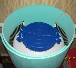

Вадим, привет! Бочку на 50 литров оборачиваю тёплым полом, подключенным к регулятору напряжения (ставлю 150 вольт) и туристическим ковриком. Сверху накрыть чем угодно можно. Первые два дня брага сама греется, на третий - включаю подогрев раз в день на 8 часов.
