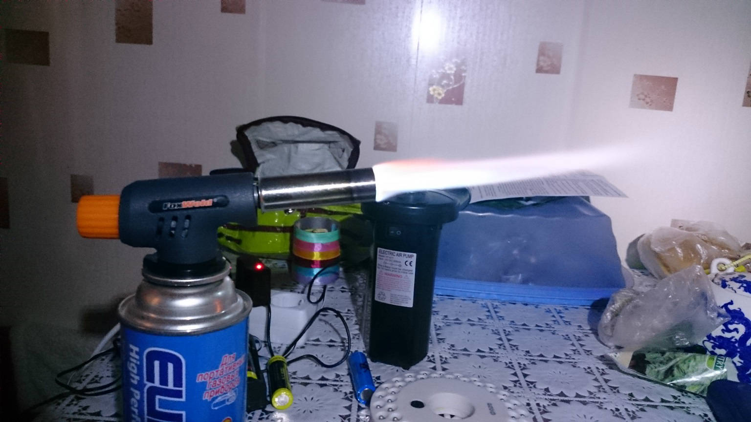

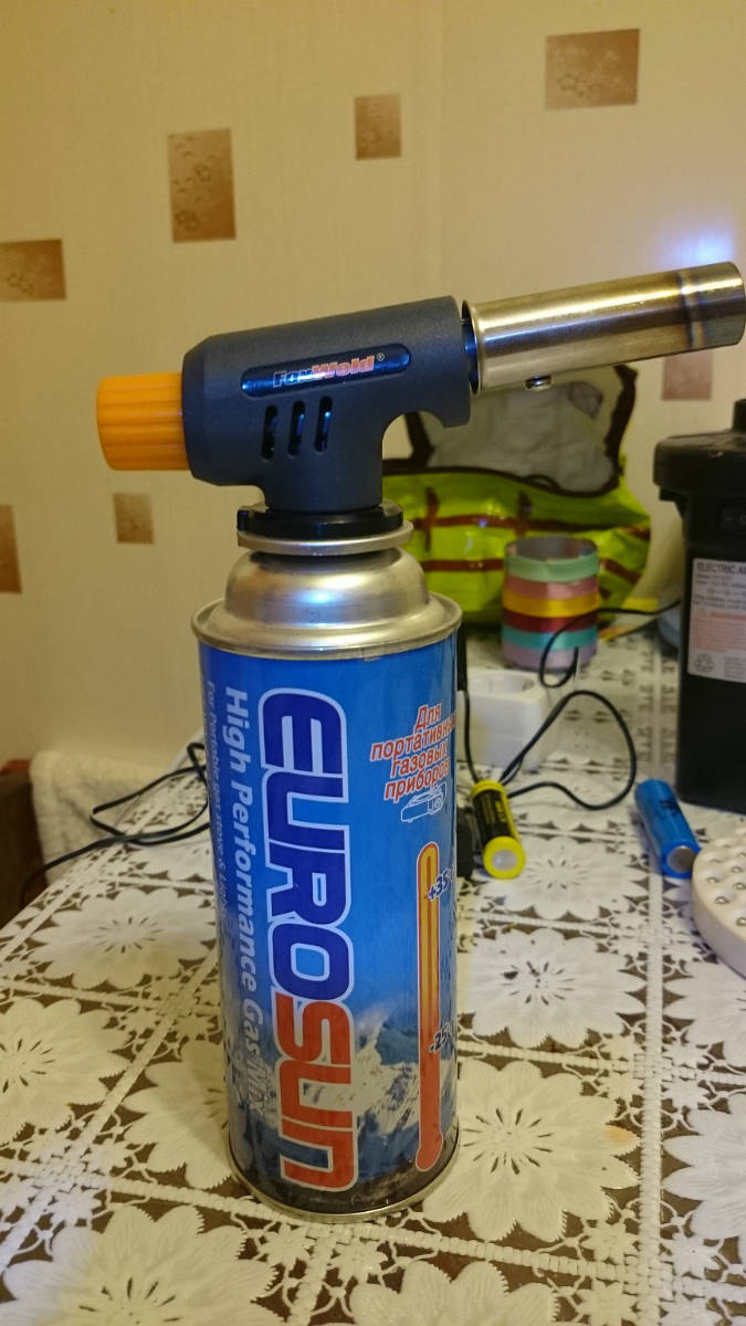

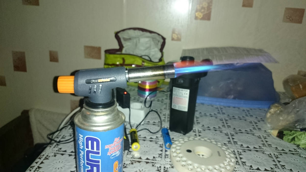

_Михалыч, это горелка не правильная, она не даст нужную температуру.
Можно модель правильной горелки?
Но если это будет горелка стоимостью в несколько тысяч, то я лучше придумаю, как паять мелкие трубки после пайки крупноразмерных швов. Для пайки мягким припоем этой горелки хватает более чем за глаза.

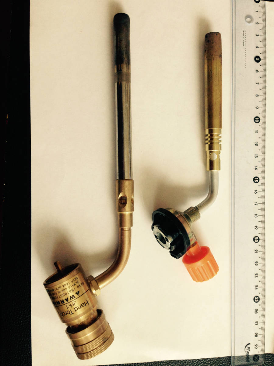

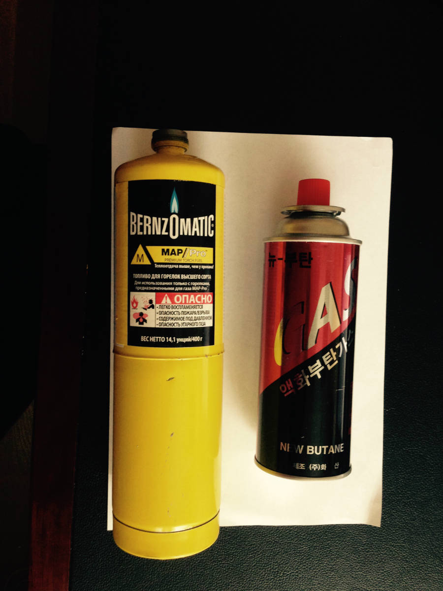

Модели не знаю, на фотках покажу.
Это газ.
Желтый профессиональный баллончик для кондиционерщиков с МАР газом , американский. Стоит дорого (600-700 руб)
Красный обычный туристический "дихлофос", корейский.
Это горелки.
Слева для МАР газа, стоит дорого, сколько не помню.
Справа для обычного баллончика. Горелка должна быть вытянутой. Стоит 300-400 рублей.

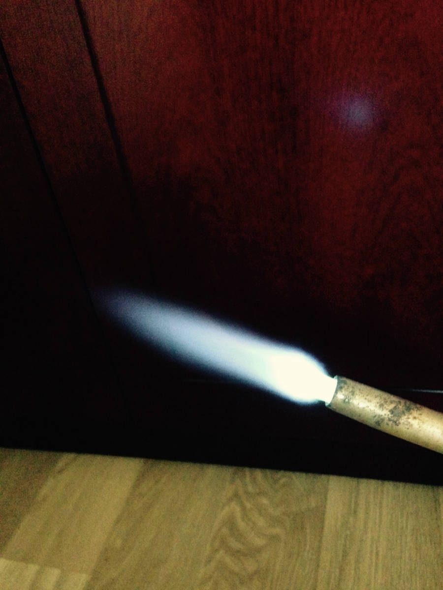

Горит она примерно так.
Из простых горелок она самая горячая. Если пропаиваю 35 трубу, то беру 2 горелки сразу.
