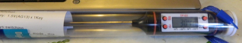

Пока ограничусь 2 китай термомертами.
Вот час назад получил на почте
Измерил температуру воды в кипящем чайнике, показал 102гр. Вот и думаю....
Как откалибровать Калибровка китайских термометров
Не думайте. Абсолютные значения нам не нужны,  + - 2-3 градуса фигня. Только изменения нужно отслеживать, т.е. разницу между.
Я тоже с них начинал. Единственный минус - через минут 15 отрубаются. А потом после включения не всегда ту же темпру кажут.

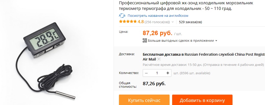

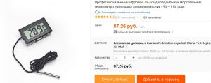

Вот такой еще на "Али" насмотрел и цена красивая

Приходил мне с Али такой. По получению покрутил его, повертел - и продал. Для колонны их по возможности три надо, три таких коробочки вешать - не айс. Да и подсветки нет, точность показаний оставляет желать лучшего. Уж лучше три датчика DS18B20 взять подцепить к одной ардуинке. По сборке - не сложно, по деньгам - не намного дороже, зато и аккуратней и точней.. Это чисто моё ИМХО.

Вот такой еще на "Али" насмотрел...
Куда еще 3-й то?
А подключать ноут к аппарату пока не готов. Если термометр не понравится, повешу в баню, датчик в парилку, а табло в комнату отдыха, давно об этом думал.

Larik, я использовал такой термометр, херня полная, в диапазоне от 68 градусов воет примерно на 4 градуса.
Третий термометр обычно ставят на воду ( замер температуры воды на выходе колонны). Третий термометр сообщает нам состоянии флегмы (переохлаждения/не переохлаждена)

Барбекюшный устанавливается высоко и температуру толком не разглядеть,и есть еще недостаток- он периодически отключается. Тебе надо температуру посмотреть, а он в это время отдыхает.
Такой удобней в плане наглядности, т.е. датчики в разных частях колонны, а показания перед тобой. С погрешностью можно по кипящей воде определиться (на датчиках у меня она написана, +2 или -3), либо откалибровать. Ну и + -  это бюджетный вариант.
