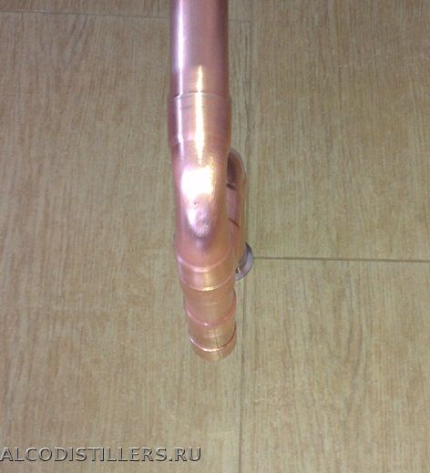

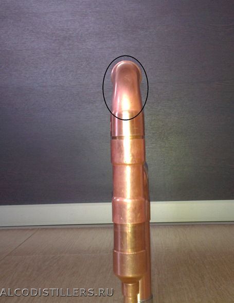

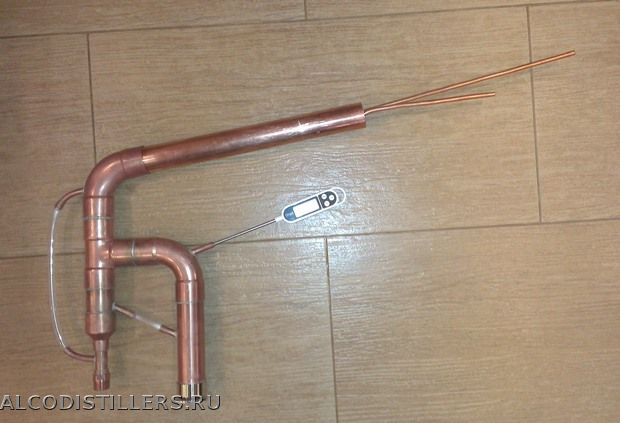

Спаял голову,но одна из частей деформировалась при изгибе.Будет ли этот дефект влиять на работу РК.

459 (2017-10-02 08:56:48 отредактировано Аркаим)
Re: Помогите новичку с констркуцией колонны
aleksey31 ©:
фото бы не помешало увидеть! безнеё тебе никто не сможет совет дать. ну и завести свою тему.
460 (2017-10-02 10:45:30 отредактировано KEE)
aleksey31 ©:
Думаю, с учётом незначительного изменения формы и проходного сечения, дефект в этом месте особого влияния на работу колонны оказать не должен.
