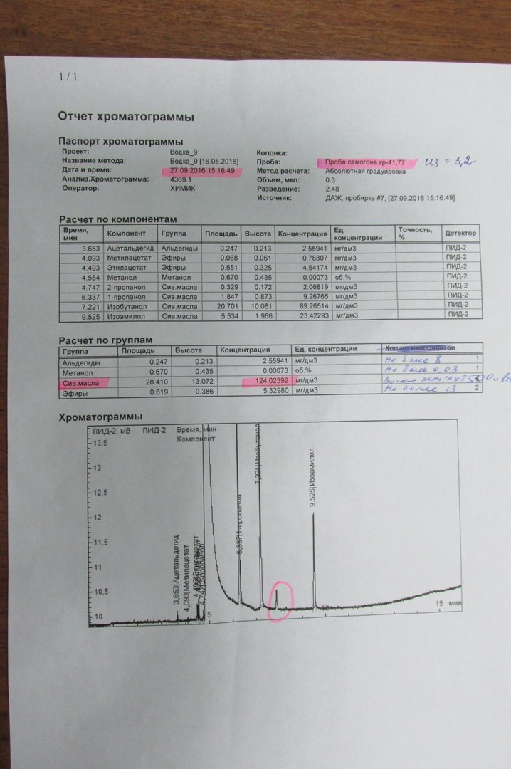

Спорное утверждение у меня 1,2 м от бака до верхней точки дефа. Насадочная часть 1м, труба диаметром 45. Результат отличный по вкусовым ощущениям, хроматограмма тому подтверждение.![]()

Только эта хроматограмма на дистиллят настроена.
Вопрос был про спирт.

У тебя сивущная группа 134 мг на литр, а у самого дешевого ректификаьа в 4 раза ниже.
Если лшибаюсь, то поправьте, ибо пищу на бегу со смартфона.

Не понял .... ИМХО хроматоррамма не на чего не настроена просто сухие цифры по содержанию примесей, ручкой справа написал допуски на спирты высшей очистки, по альдегидам, этанолу и эфирным меньше в разы, за исключением сивушных масел, но и брага зерновая, а на хрена мне бездушный спирт!? А если брать допуски на сивушные по вискарю и коньяку и тут в несколько раз запас.

Кстати в шапке хроматограммы написано: "Проект: Водка 9, название метода: Водка 9 " Делали на ликеро-водочном заводе
на вискарь от 500 и выше, если я не ошибаюсь
ГОСТ Р 55315-2012 Виски Российский - сивушные масла от 500 до 6000
а по коньяку если я не ошибаюсь от 170 до 500 мг/дм3
Нет. Если провести полную калибровку, у тебя примесей на четыре листа список будет.

Дистиллят с слабым фруктовым тоном (разбавить только надо), при растирании в руках может отдавать немного тяжеловатым духом амилового спирта...обычно уже в шлейфе, но почувствует это только опытный винокур, обычный обыватель нивжись не догадается Для первых разов прекрасный результат. По стандарту на ректификованный для водки не проходит, по стандартам для дистиллятов типа коньяк - с запасом.

Larik, хроматограмма хорошая, но называется определение основных примесей на дистиллят,т.е. коньяк, виски, и т.д. Поэтому и говорим не про спирт ректификат, а о дистилляте высокой очистки.
Это собственно уточнения. И если делать такой дистиллят из зерна или фруктов, то запах будет отличаться.
Не хочется конечно, но ради интереса сделаю по рецепту "идеальной браги" и сдам на анализ, думаю по сивушным значительно меньше будет.
