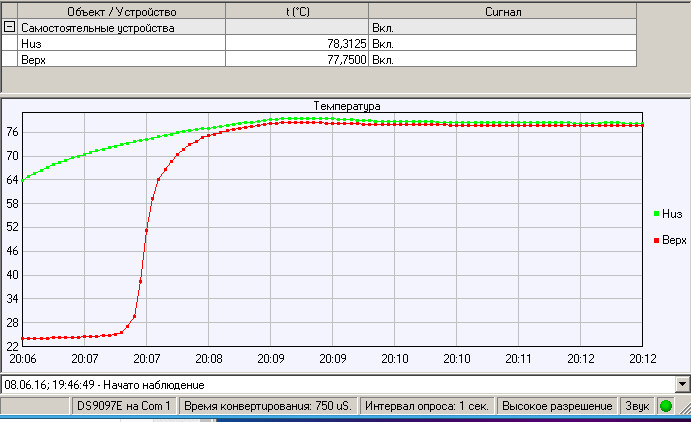

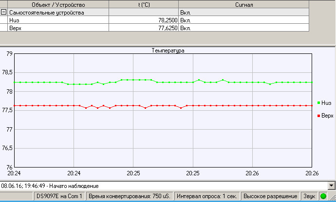

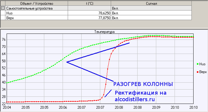

Re: Помогите новичку с констркуцией колонны
Larik, Термометры в колонне всегда должны показывать так: верхний должен показывать ниже температуру чем у нижнего, вот сейчас запускал, только ещё головы начал отбирать, так что стабильности идеальной пока и не будет, но наглядно, чтоб понятно было.
Зелёный график- нижний, температура выше..
