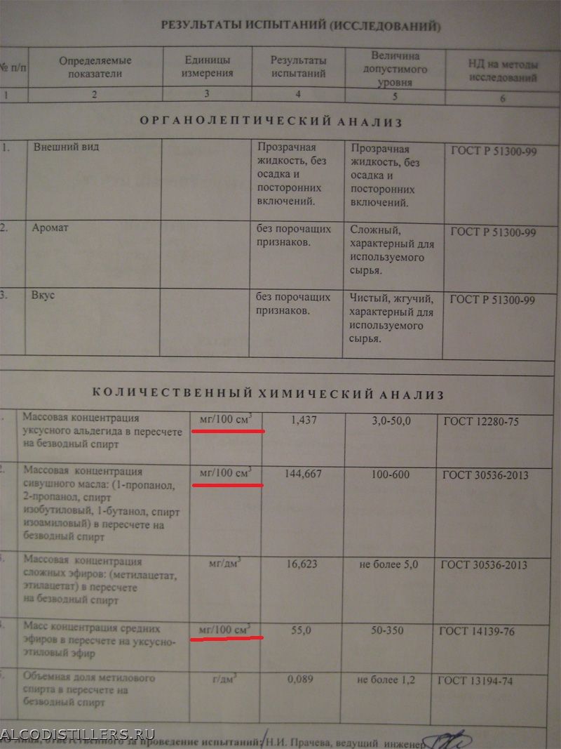

Вот пример отчета от Вениамина.
В конечном отчете все приводится к литру ,т.е. к дм3 или , что тоже самое 1000 см3.

cyto, по цифрами рзберись с теми, кто анализ делал. al скорее всего прав, т.к. 0,1гр- это только колонна, и то не всякая. Т.е. это практически водка по вкусу должна была получиться. Раньше действительно ГОСТ был на 100см3, а сейчас на дм3. И метанол в объемных процентах сейчас пмшут, а не в концентрации.
